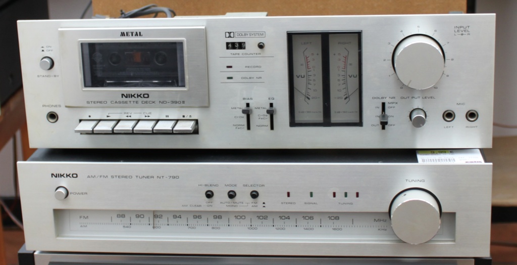

Elle pose quelques petits soucis que je suis en train de voir avec notre ami 20tajk7 ...
J'ai donc entrepris de la démonter ...
Ici, elle est posée sur le tuner qui l'accompagnait ... un Nikko lui aussi
- nikko K7 + Tuner.jpeg (135.71 Kio) Vu 4155 fois

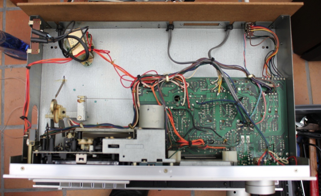

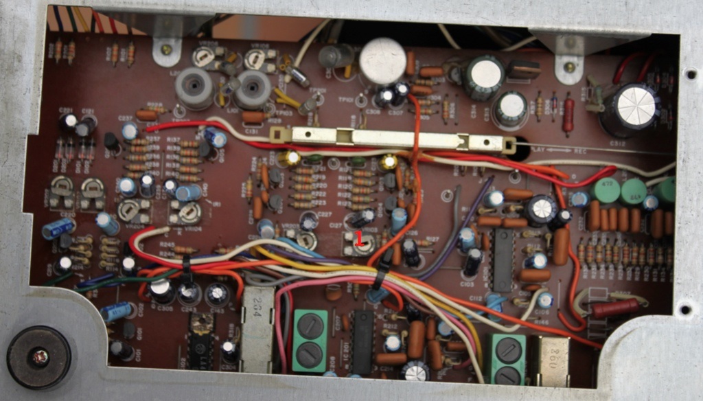

Le canal droit fonctionne parfaitement, le canal gauche est quasi inaudible ...
J'ai accédé au dessous et pense avoir trouvé une piste ...
J'ai titillé le variateur (c'est correct ?) , numéro 1 en rouge ... et il y a un mieux !!!

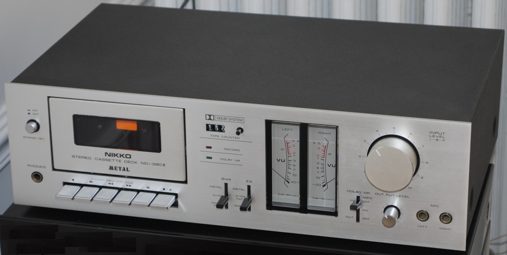

Une petite photo vue du dessus ...
- nikko-nd390II dessus.jpeg (190.1 Kio) Vu 4148 fois

depuis mon p'tit coup de tourne-vis, les 2 canaux fonctionnent et les vus-mètres bougent en harmonie ...
Cependant l'enregistrement laisse à désirer ... si vous avez des idées, je suis preneur ...

J'ai nettoyé les têtes au coton tige avec une goutte d'alcool ...
Au niveau lecture c'est désormais impec ...
Au niveau enrgistrement, le canal droit est à peu près normal, manque de netteté mais semble s'améliorer ... canal gauche très faible, peut -être un autre variateur à titiller ?
Sinon les têtes n'ont pas l'air usées, i me semble qu'il n'ait pas beaucoup tourné ...
Robert (59)
AUDIOVALVE
Re: Platine K7 Nikko ND-390-II
à ce niveau , le juge de paix est l'oscillo , qui permet de valider la tension de préma et le signal BF transmis à la tête.
