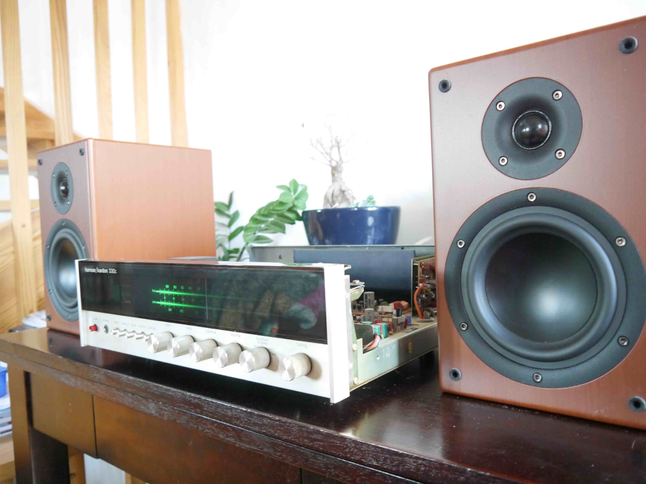

Je complète avec deux photos pour alimenter le sujet qui n'en contient pas (c'est dommage), mon père m'a offert ce receiver trouvé sur ebay Allemagne, qualité générale remarquable, désolé pour la relative qualité des photos, je n'arrive pas à obtenir un bon rendu, c'est pour ca que je m'étais inscrit sur ce chouette forum, la freebox dessus c'est temporaire, je viens de déménager et c'est le bordel.
Si vous trouvez un de ces receivers en bon état, c'est du tout bon.
Il commence à fatiguer et le canal gauche s’arrête parfois, ca ne doit pas être bien grave, quand je bouge l'ampli le canal remarche, un genre de faux contact sans doute.
Il est associé à des increvables Wharfedales Linton 3 XP, c'est très correcte.

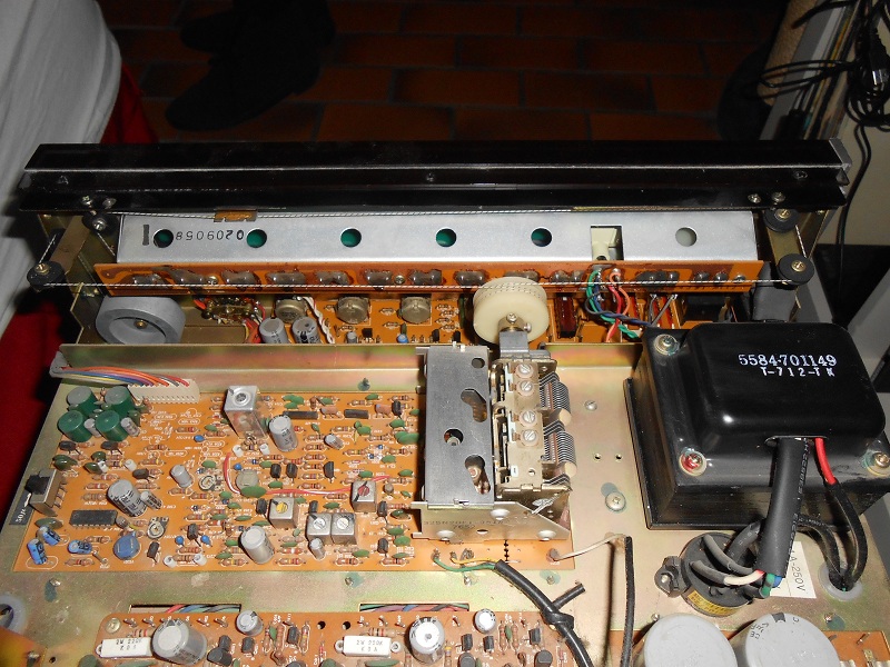

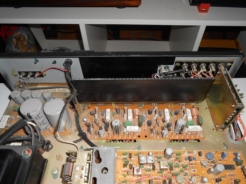

Voila comme promis les photos, comme je m'y attendais, cette façade est un enfer à démonter, je n'y arrive pas en tant que débutant, ca va finir en catastrophe si j'insiste:
Ce n'est pas très reluisant la dedans, le canal gauche merdouille et les enceintes grésillent très légèrement, il va falloir une révision, mais bon c'est loin d’être aussi pratique et bien foutu que le Revox que j'ai par exemple.
Edit: Un bon coup de bombe à air dedans avec des circuit tout beau ca a l'air d'avoir fait un peu son petit effet.

Cela n'a pas l'air d'être très différent du miens pour la face avant.
N'hésite pas à passer la bombe d'air dans les cages du tuner. Bombe contact pour les potards...Tout le tralalilala!

Si je vois bien clair, il me semble que tu n'as que les deux vis du dessus à dé-serrer pour faire sortir la cage à lampes. Si la roulette la laisse passer. Sinon, il faudra aussi dé-serrer l'une des vis avec guide pour enlever le fil.
Quant aux grésillements, ils apparaissaient aussi sur le miens quand je l'avais acheté. Les potentiomètres semblent asses sensibles à la crasse ou à l'usure. Après tout était aussi "rentré dans l'ordre", mais sans vœux de chasteté! :cpasmoi!:

Pour l'instant il a reprit sa place et fonctionne très bien, je ne connais pas le modèle d'ampoules n'ayant pas pu démonter le bazar, je m'y reprendrais plus tard, ce n'était rien en fait, un simple dépoussiérage à suffit pour le moment, tant mieux parce que c'est pas très commode la dedans.

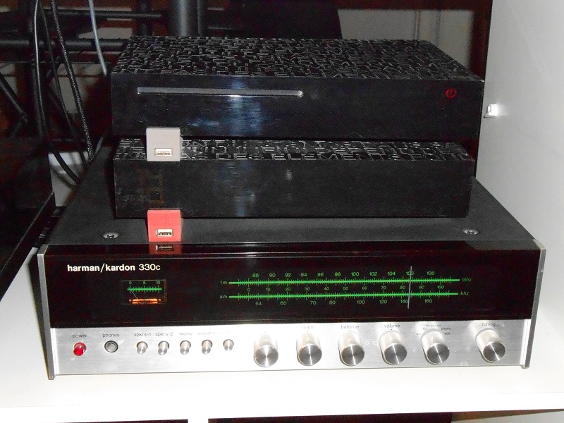

Nouvel arrivant, et une petite acquisition à coté de la maison que je me suis accordé.
Première soirée un peu mouvementé, fusibles qui lâchent, gros ploc a la mise sous tension. Donc essai de courte durée, mais agréable à mes tympans.
J'ai décidé de retenter le coup aujourd'hui. Un petit coup de bombe KF comme préconisé par nombre de participants du forum. Et il me semble retrouvé une certaine stabilité....une heure qu'il tourne sur de petites enceintes ressortis pour ne pas risquer d'abimer mes enceintes habituelles, et je trouve le son très agréable, bien pêchu....
Seul hic, la voie de gauche qui à l'allumage et à la mise hors tension comprime et/ou me sort dangereusement le boomer...avant qu'il se rééquilibre. Si quelqu'un a une idée pour y remédier, je suis preneur!!!
Je ne sait pas si je risque quelque chose pour mes enceintes.
J'ai bien envie de profiter ce 330C en attendant le retour de mon Sansui AU505 qui est dans des mains expertes pour recapage.
Ensuite je compte bien m'atteler à celui ci....pour lui rendre sa jeunesse, car je pense qu'il le mérite bien.
