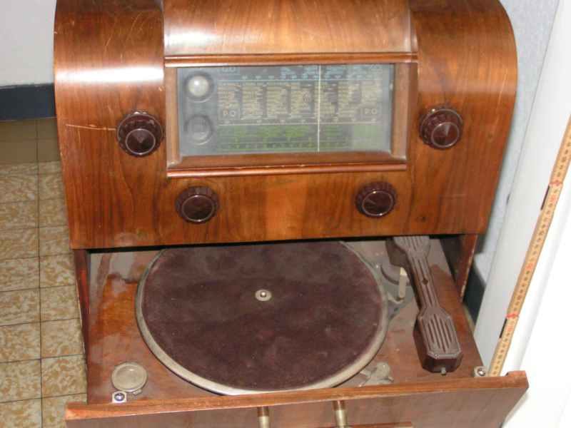

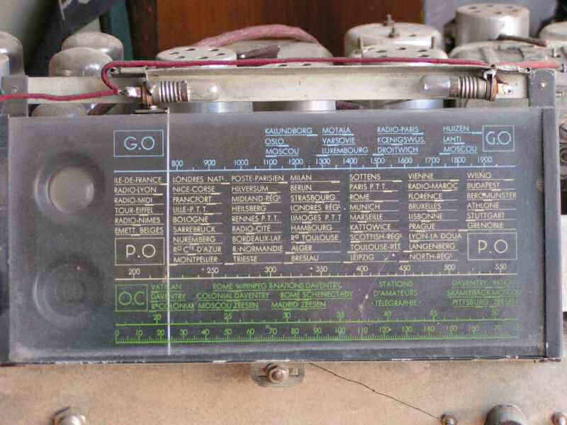

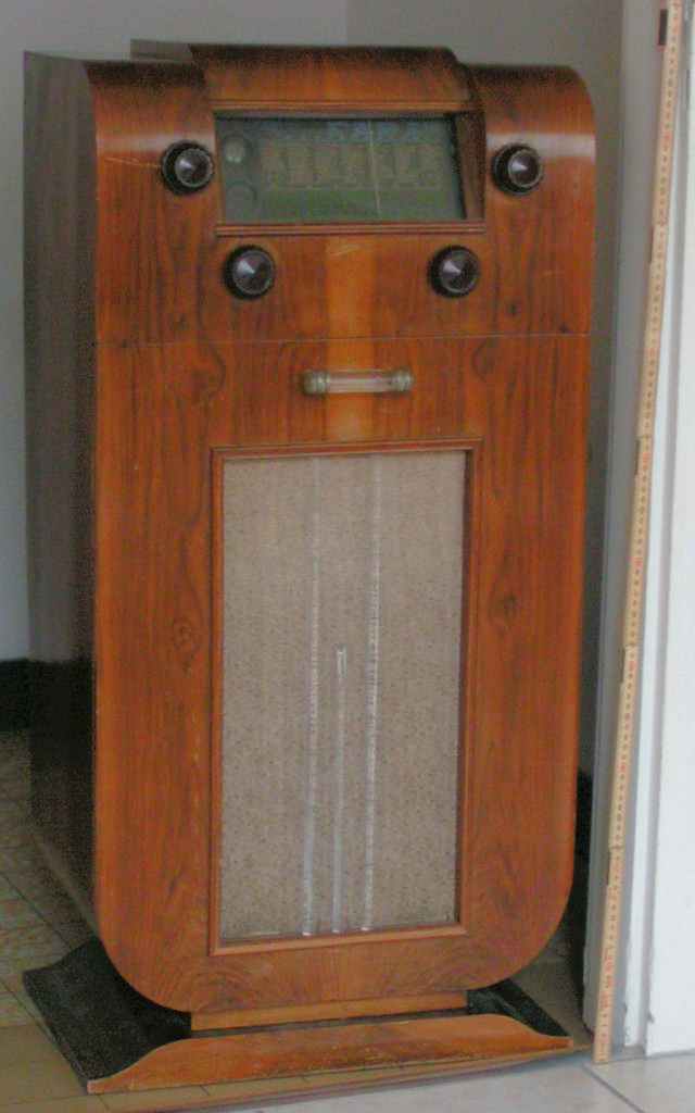

Voici une console radio phono de marque et d'époque inconnue. Tout ce que je sais, c'est qu'il est de fabrication française. Le meuble fait environ 1 mètre de haut. L'idée de le présenter m'est venue de ce quiz:
viewtopic.php?f=92&t=16808"

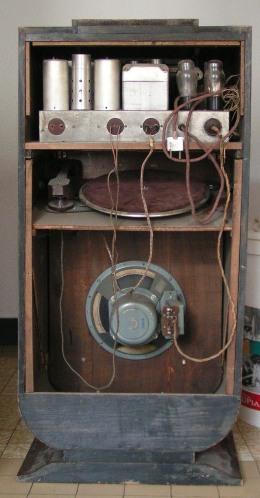

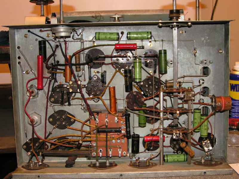

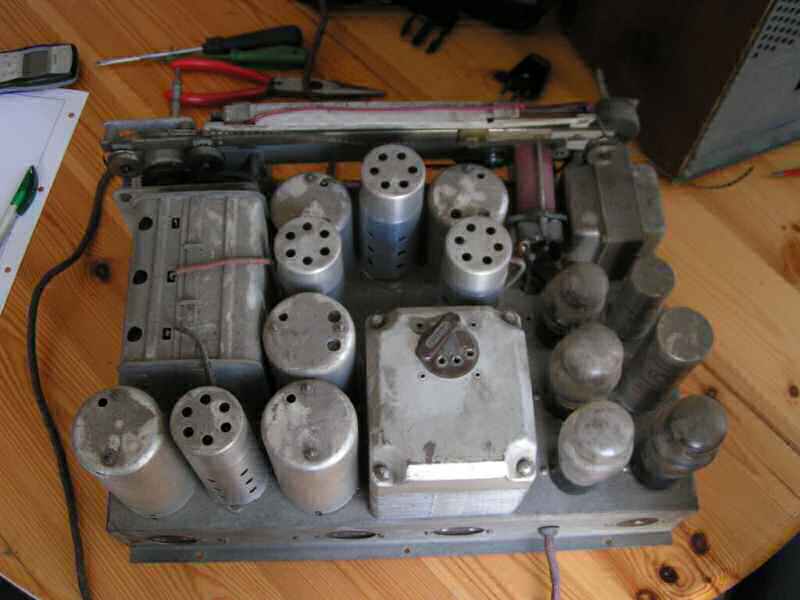

Le sélecteur de tension était en 120 volts à l'origine et il a été forcé sur 230 volts. Il y a eu des dégâts. Le fusible, le tube redresseur (80S) les deux tubes finaux (triodes 45) et bien sûr les condensateurs électrochimique d'alimentation (600 volts!). Par une chance incroyable, j'ai pu retrouver une paire de tubes 45 neufs et la diode 80. Les condensateurs électrochimique sont en court circuit, j'en ai mis d'autres en 450 volts à la place. La radio est repartie, ouf. j'ai dû remplacer d'autres condensateurs sur le circuit d'alimentation des étages préampli et récepteur. Je n'ai fait que le strict nécessaire pour faire repartir cette radio, qui fonctionne maintenant fort bien sur toutes les gammes. Malgré la surtension, les autres tubes ont résisté, ainsi que les ampoules du cadran.

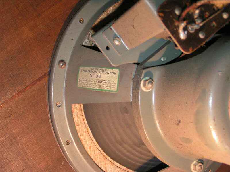

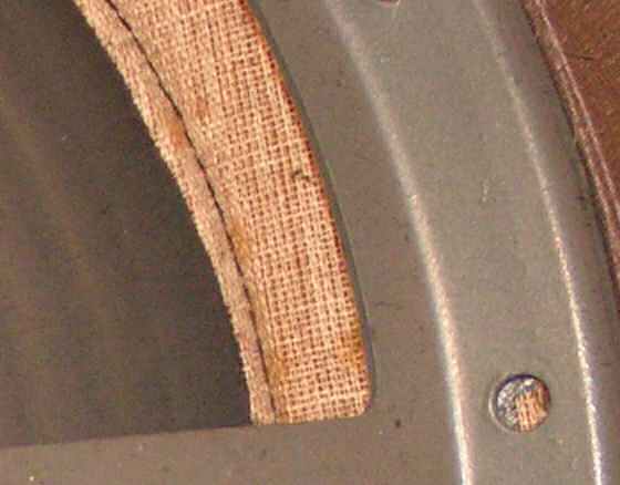

Cette radio est montée en deux filtres HF et l'oscillateur local. C'est pas mal du tout. Un des tubes me fait un bruit microphonique, c'est le détecteur AM/préampli-driver. Je n'ai pas encore pu en trouver un mais il fonctionne encore. La bande passante avec le haut parleur de bord est de 5 ou 6kHz environ, la capacité des disques 78 tours qu'accepte le phono. Cet ampli développe 15 watts environ. Le haut parleur, qui est à excitation est très particulier. C'est un haut parleur de basse-medium qui a une suspension pas comme les autres. La suspension est comme sur les hauts parleurs de basse moderne et c'est en toile imprégnée mais cousue sur la membrane.
Pour tester l'ampli avec un lecteur CD avec un disque de Stanley Clarke. Le son, malgré la bande passante réduite est impressionnant. La guitare basse de Stanley est bien là et le son est qualifié de HiFi pour moi. Il ferait un excellent ampli pour guitare basse. Ce push pull à triodes 45 est vraiment remarquable. Il est aussi alimenté avec 450 volts, gaffe les mains donc.
Et maintenant, place aux photos, dans l'état quand je l'ai reçu.
Avec le phono qui ne lit que des 78 tours. L'auguille est entraîné par un ruban cranté en acier, très fragile, j'ai dû le raccommoder. Le haut parleur à excitation avec le transformateur de sortie, suivi du détail de la couture.

Joli !
Le trois bandes sur la toile du HP me font penser à la marque DUCRETET...

450 volts !
c'est pas moi qui irait mettre les pattes là dedans
Vu le style art déco, il doit dater des 20's ou 30's.

Oui, 450 volts c'est beaucoup pour une radio. Généralement c'est entre 250 à 300 volts, 120 à 150 volts pour les tout courant.rycotte a écrit :450 volts !
c'est pas moi qui irait mettre les pattes là dedans![]()
L’œil magique qui est dessus est un EM1 qui est apparu en 1936. C'est possible que ce poste ai été construit peu avant la deuxième guerre mondiale. Les autres tubes sont de type américain.
Je confirme, le tube 45 est compatible 2A3.klemp a écrit :Bonsoir Etienne ..
Merci à toi de nous présenter ce bel ensemble Radio Phono..
Tu m' étonnes que ça fonctionne les tubes 45 J' en ai une paire que j' utilisai en remplacement de 2A3 sur un ampli Sun Audio et connecté à un système haut-rendement ... Il a fallu que je trouve des 2A3 monoplaque pour retrouver un peu du caractère soyeux et transparent des tubes 45 ...
Un des deux tubes 45 d'origine a survécu à la surtension. L'autre chauffe mais le filament reste froid. Impossible de savoir où c'est chaud. La diode 80S d'origine est en court circuit. La plupart de ces tubes sont de fabrication française.
Petite précision: la diode 80 est à chauffage direct alors que la diode 80S est à chauffage indirect.

Magnifique appareil Art Déco . Il est trés "waf" .
Le bloc ampli est superbe . STP des photos lorsqu'il sera néttoyé .
Cest fou que ce genre de cablage me semble plus facile à appréhender qu'un circuit imprimé .
