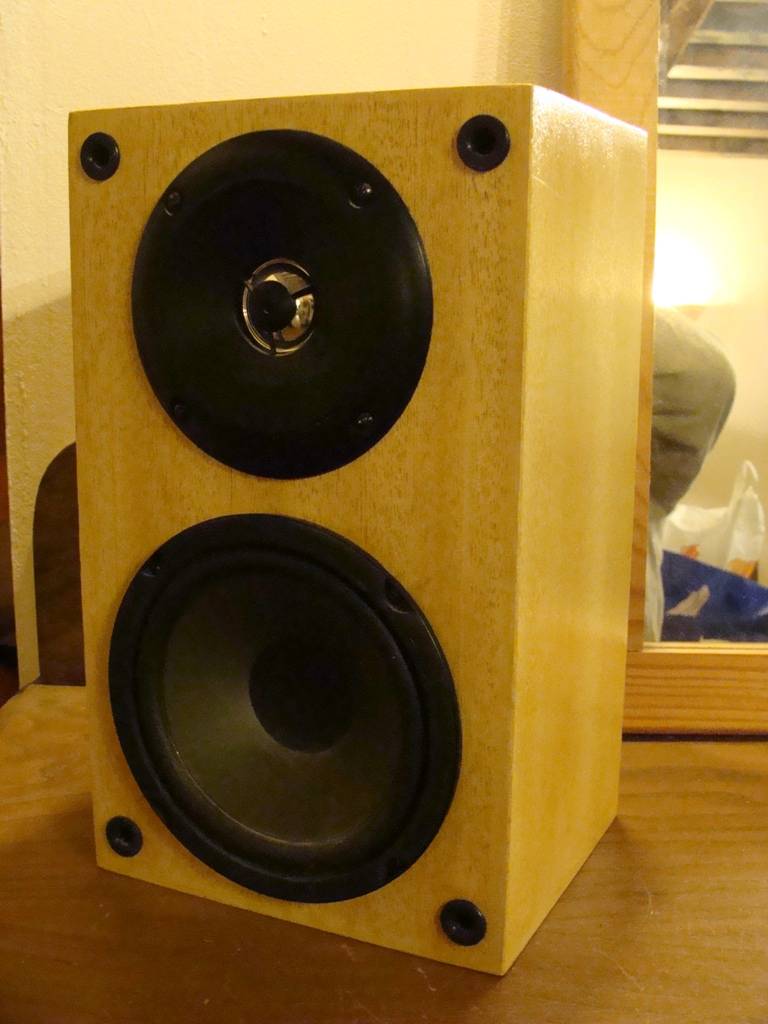

Bonjour a tous
il y a peux ,j'ai eu envi d'un home cinéma , je me suis équipé donc d'un Yamaha RX-V359
petit ampli au prix modeste , j'avais un petit budget , et j'ai décidé de fabriqué moi même mes enceintes bibliothèque et mon caisson de basse.
voici donc ma realisation
Enceinte bibliotheque: 2 voies , tweeter + medium , puissance 60w
en medium de 19mm , et placage bois exotique , + vernis clair
Caisson de basses : 1 grave de 250mm monacor , dirigé vers le sol en bass-reflex , ampli de 150W
reste à réaliser le placage bois sur le caisson.

Re: Realisation maison
Bravo,
C'est super,perso je ne me suis jamais essayé sur le placage....L'idée m'avait bien plus mais le prix des rouleaux et le fait de ne pas être sur de réussir m'avait refroidi...
Maintenant,il faut développer !!!
Pourquoi une charge close plutôt qu'un BR,quel HP,quel type de filtre...
Et le sub aussi !!!!
A+
A+
As tu installé des tweeters ERS,et un boomer Speaka (conrad)?
Tony
quels Hp as tu installé?
Hello
j'ai retrouvé les références des HP que j'ai utilisé ; chez conrad
Fabriqué par SPHYNX
http://www.conrad.fr/boomers_hi_fi_en_p ... 819_116153"
pour les tweeters
SP-T4-HF : ref 070336-62 13,90 euros
Pour les médiums : ref: 070330-62 14,9 euros
P W 130 PP
20 euros pour le medium 19 mm avec la découpe +30 euros le rouleau de placage
total environ: 107 euros
ce n'est pas du haut de gamme , mais le son est très agréable , en utilisation Home cinéma.
J'ai choisi la solution charge close pour 2 raisons , la première est que ce sont les enceintes avant du home cinéma , les basses sont dirigés vers le caisson , et la 2 ème , il restait peu de place pour loger un event.
Je posterai plus tard les photos du caisson de sub woofer.
Merci des renseignements,on a encore l'oeil!
