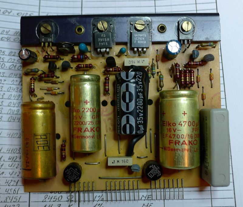

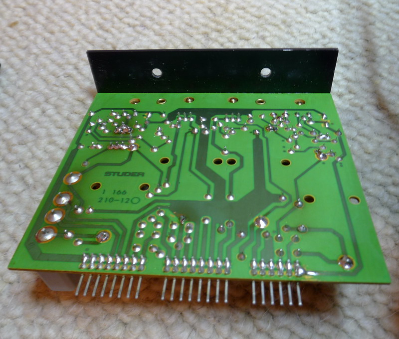

Un petit CR du dépannage d'un vénérable tuner REVOX B-760, plus d'afficheur et plus de commande des touches programmables voila le soucis au démarrage...
Les Revox sont toujours assez plaisant à dépanner, on sent le coté pro de Studer derrière la marque, accessibilité, facilité de démontage voila la principale qualité de ces produits pour un dépanneur...

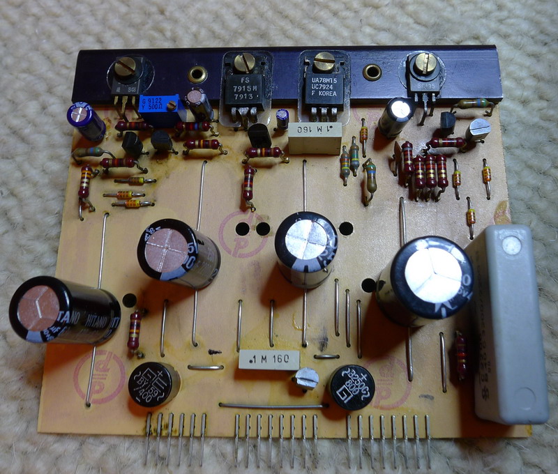

La panne, un manque de 2 alims sur la partie Alim, réfection de la carte, chgt des capas chimiques, d'un trimmer et d'un Tr hs, réfection des soudures et nettoyage du flux de soudure... On voit qu'il y avait deja eu une intervention sur cette carte, les soudures étaient caca!

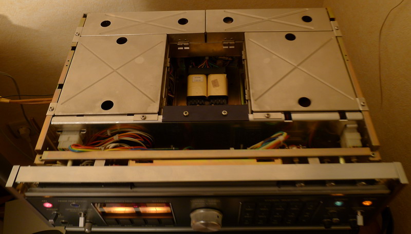

Par contre surprise les 2 vumètres sont cuits par 30 ans de chauffage des 2 navettes 24V situées juste derrière le tout enfermé sous un capot Alu (pas malin ca!) Si qqun a une piste pour trouver 2 galvas tuning et signal à un prix non stratosphérique, j’ai fait une demande sur un site de vente de pd mais je m’attend au pire...
Sinon performances excellentes une séparation > 48 dB, une DHT aussi bien en stéréo qu’en mono <0.1 % un rapport S/B >75 dB en mono et 67 dB en stéréo, une signature sonore droite et neutre, bref encore du très bon tuner…

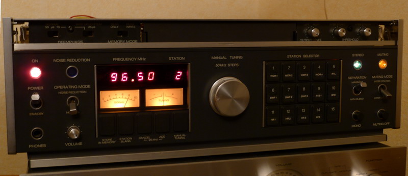

Je fais remonter ce fil car j'ai acheté aujourd'hui ce magnifique tuner ( je ne l'aurai physiquement que lundi :genial: )
Comme vous pouvez le voir sur l'image, visiblement le vu mètre de droite n'est plus éclairé. Est ce facile de changer l'ampoule/diode ou pas ?
Il est dans un état cosmétique très bon, quant à l'interieur, je ne sais pas dans quel état il est :gne: , et comme j'ai presque 2 mains gauches.....
