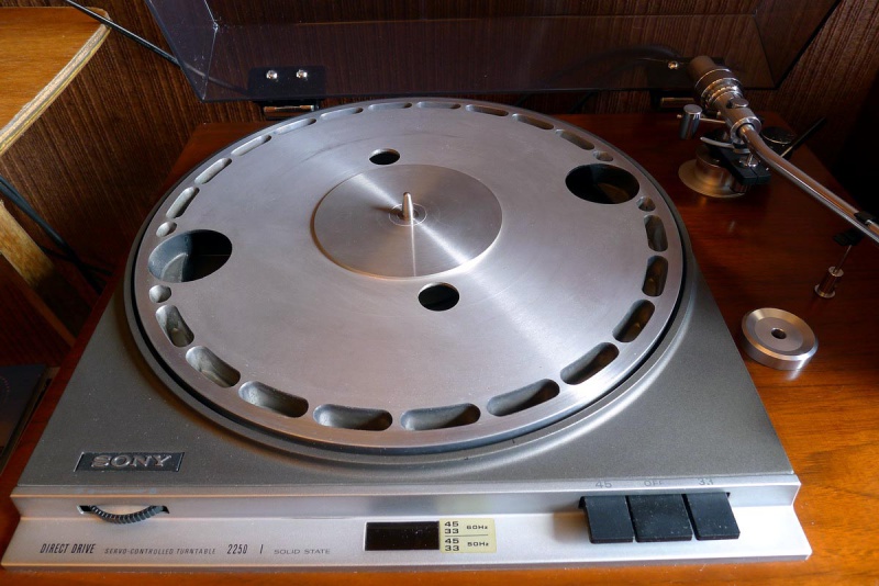

Puisqu'on est dans le SONY en ce moment, et un peu sur la demande de Hoplat grand amateur de la marque, je vous présente ma platine SONY PS-2250, platine fabriquée dans la première moitié des années 70, un des premiers modèle DD de la marque, une très belle platine assez méconnue qui mérite que l'on s'intéresse à elle, la construction est très sérieuse, ça marchotte très bien et j'aime beaucoup sa gueule... 8-)
La version Japonaise de cette platine est la Sony TTS-2500.

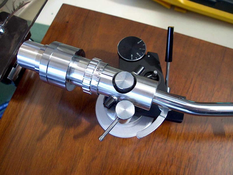

Le bras qui l’équipe doit être je pense le bras monté originalement, je ne connais pas sa provenance, si une de vous est capable de l’identifier il est le bienvenu, les cellules montées dessus sont Selon l’humeur soit une Ortofon MC10MkII , X3MC ou VMS3E (j’aime bien les Ortofon) ;)

Le bras je cherche :gne:

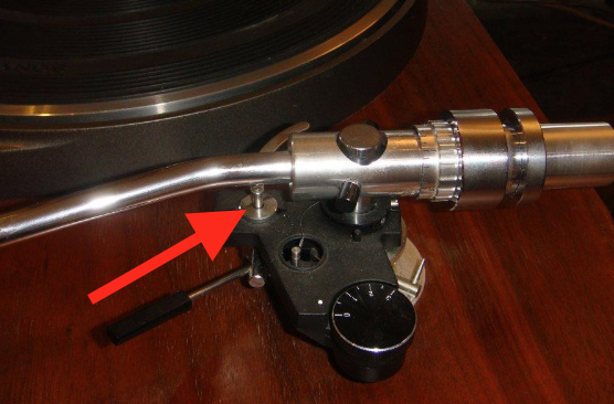

Je déterre un peu le sujet de cette magnifique platine qui me ravit au quotidien. Sur ma platine lorsque j'utilise le lève bras, je trouve la descente de celui-ci un peu trop brutal. Existe-t-il un moyen de remédier à cela ?
Peut-être en glissant quelques gouttes d'huile à l'endroit de la flèche sur la photo jointe ?

Le mien aussi est un peu abrupt... je n'ai jamais cherché si on pouvait faire qques choses, sur certaines platines il est possible de remplir le système permettant d'abaisser le bras avec une huile épaisse (silicone?) qui avec le temps a sans doute disparue, là j'avoue que je n'ai rien essayé, dans le service manual il parle du changement du lève bras mais d'aucune maintenance, à voir...

Merci pour ton avis OLDMARANTZ, j'ai bien envie d'essayer de mettre un peu d'huile suffisamment épaisse, mais le mieux étant l'ennemi du bien. :gne:
Même si je reconnais ne pas utiliser au quotidien le lève bras, j'aimerai bien qu'il remplisse parfaitement sa fonction avec douceur. :whistle:

Bonsoir
Il faut utiliser de l' huile de silicone avec un taux de viscosité approprié :?: .. je ne le connais pas .... mais surtout pas d' huile épaisse minérale, de synthèse ou autre.
Sur certaines platines comme les Dual 10xx, on utilise de la graisse de silicone .... que l' on peut d' ailleurs remplacer par de la graisse blanche au téflon .... et sur les tables de la série 12xx on emploie une huile épaisse également de silicone.
