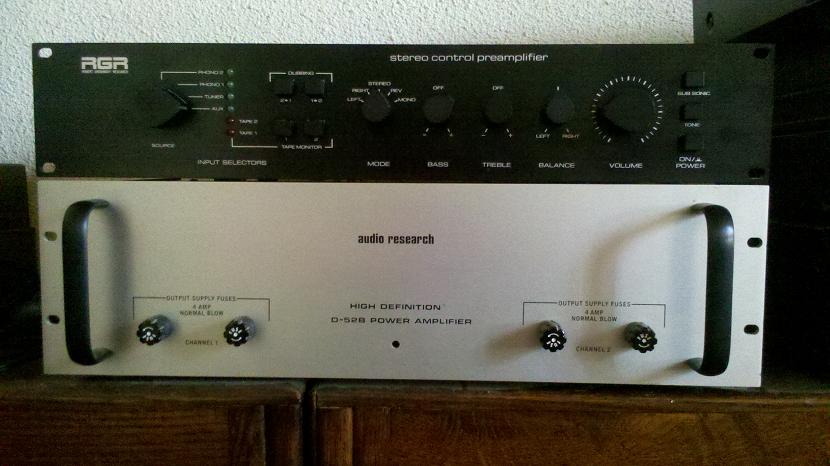

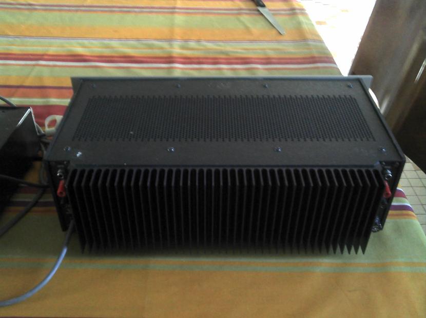

J'ai cet ampli depuis octobre 2011 et j'en suis très heureux, il est piloté par un RGR (Roger Grodinsky Research, fournis par le vendeur de l'ampli), je ne connaissais pas du tout ces marques mais c'est très agréable de retrouver du si bon son, je remercie chaleureusement le passionné qui me l'a vendu.
Je vous propose enfin des photos de mon ampli, je me suis trompé tout à l'heure, je ne les avait pas postées au bon endroit... Bref.
Voici la bête :
Au déballage... De dos... Avec le RGR Et l'intérieur du monstre pour les connaisseurs... Bien amicalement.

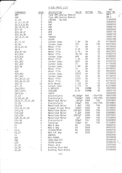

En sortie, il a un double push-pull de MJ15003/MJ15004 drivés par des MJ150015/MJ150016( merci F. Ibre pour la correspondance avec les codes ARC), pour une puissance de 2X50W/ 8 ohms. Il est équipé de la même alim que le D100 de 2X100W, ce qui lui donne une belle santé et une sonorité "à la Audio-Research", avec cependant des timbres un peu moins raffinés que les ARC à tubes. Bill Johnson avait temporairement délaissé ceux-ci avant d'y revenir avec le... D79!
Le D52 a deux défauts, liés a ses condensateurs :
- d'horribles tantales 150µF/6V en entrée, à découpler avec des condos corrects (MKP 3,3µF SCR + styroflex à l'époque pour moi) ou à remplacer par des "muse".
- les 4 condos terminaux de l'alim (300µF/75V) sont placés sur la carte, bien au chaud, près des transistors de sortie. Leur fiabilité est donc mise à rude épreuve. L'approche de leur fin se manifeste par une ronflette. Il faut alors les remplacer sans attendre par des modèles axiaux 105°, 100V d'isolement (malgré la tension d'alim de +/- 39V). J'en avais trouvé chez RS composants, de mémoire marque RIFA. j'ajoute qu'ils ne sont pas facile d'accès...
Cela dit, pas de panique, je n'ai dû les remplacer que deux fois en 35 ans!

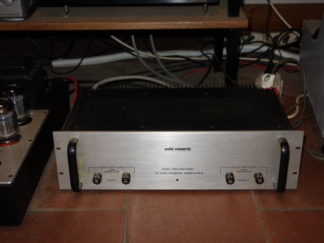

en complément une photo de mon exemplaire plus le schéma...
