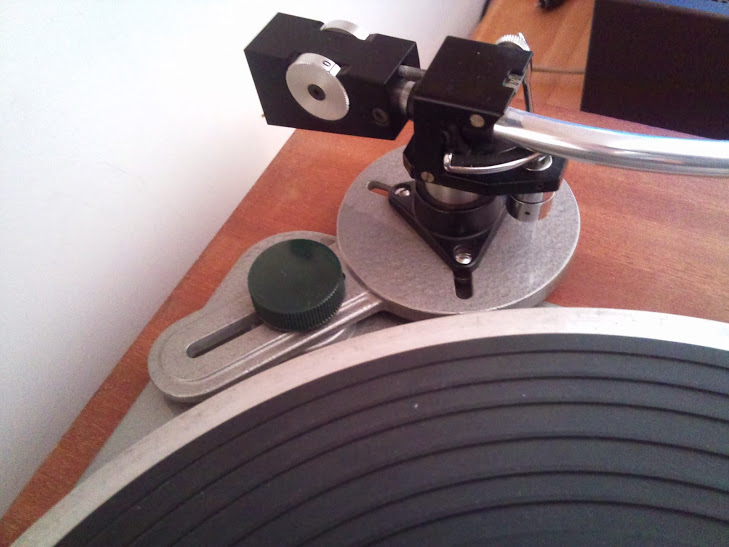

Je l'ai achetée équipée du bras Ortofon RS 212, qui est se monte dessus via un adaptateur Neat.

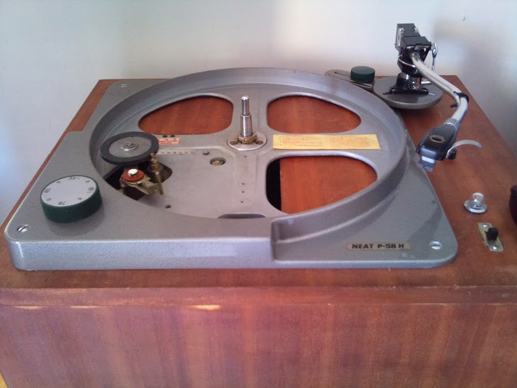

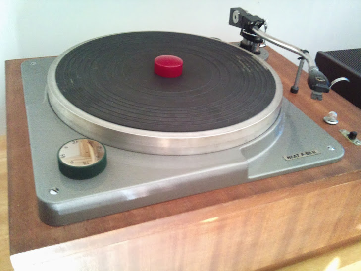

La plinthe est énorme, un peu plus de 20cm de hauteur. Elle est extrêmement bien fabriquée ! Je pense par contre qu'à l'avenir, je ne garderais que la planche, et je referais une caisse plus petite, car elle met mal à l'aise mes autres appareils, dont la présence semble s'écraser:D.
Bref, voici quelques photos, brutes de nettoyage (juste un coup de poussière), bref elle est dans son jus.

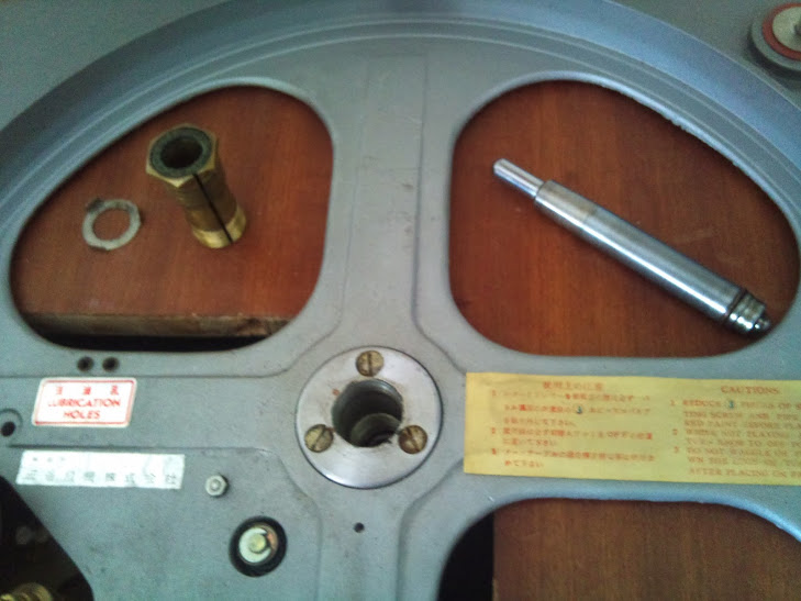

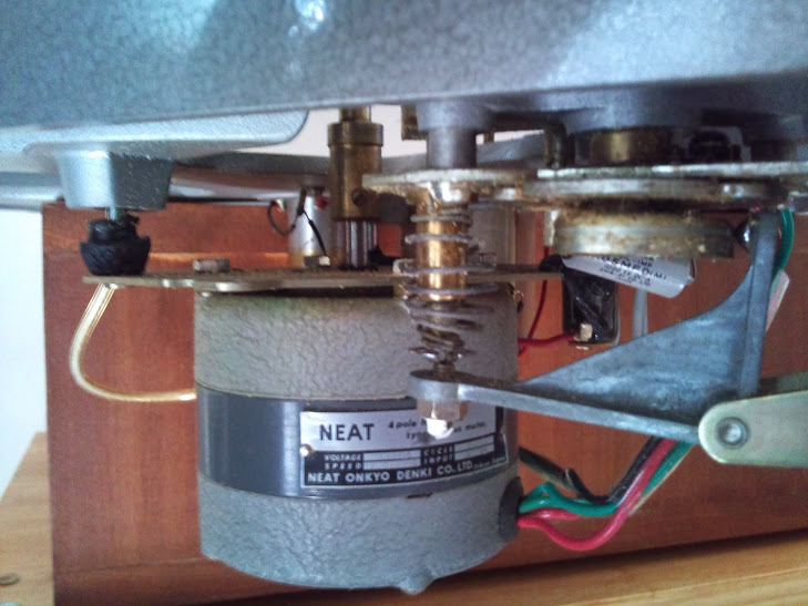

Le mécanisme est assez sale, des copeaux de bois sont venus se coller à la graisse, bref, ça sent le démontage complet et le nettoyage intégral ! Le mécanisme de vitesse me semble en effet un peu grippé.
J'ai récupéré de l'huile de lubrification de pro (apparemment utilisée dans l'aviation) qui pourrait sans doute convenir au moteur:D.
Celui-ci est suspendu via trois tiges montées sur ressort sur le châssis. Bref, cela m'étonnerais qu'il y ai beaucoup de vibrations qui viennent gêner la platine en elle-même ! Donc déjà un bon point.
Un petit tuyau pour mettre de l'huile est accessible en dessous le plateau, donc entretient facile.
Point négatif ; les caoutchoucs sont fondus:S (j'en ai commandé des nouveaux).

Elle brille bien, cette peinture
Je ne crois pas que la loupiote serve vraiment pour un stroboscope... Et je pense que ce moteur est prévu pour être toujours 'stable', en vitesse...

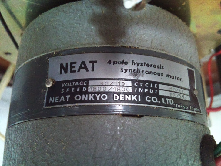

C' est surement les paliers du moteur qui doivent avoir soif ... et pour ceux-là, tu verras au démontage..... s' ils se présentent avec bagues en bronze comme sur le moteur de la TD124, ne t' amuse pas à mettre une huile non adaptée ... de l' huile fine ... c' est tout ..

Le RS-212 est un peu "court", mais il sera à l' aise avec beaucoup de cellules, contrairement à ses prédécesseurs qui n' étaient surtout adaptés qu' aux cellules SPU..

Tu nous fait une photo du plateau (dessus/dessous), stp Nico ?

'Je ne vois pas de réglage de pitch, en a t' elle ?
C'est le modèle sans ' H ' qui en a un .... Le modèle présent est équipé d'un moteur 'hystérésis'.

Très belle platine.
Elle mérite une caisse de plus belle facture. peut-être dans un autre matériau que le bois. Ou alors en bois massif très épais.

en fait la caisse est en bois massif, mais un peu a l’état brut.
c'est sur qu'un laqué serait du plus bel effet. voir un placage foncé...
