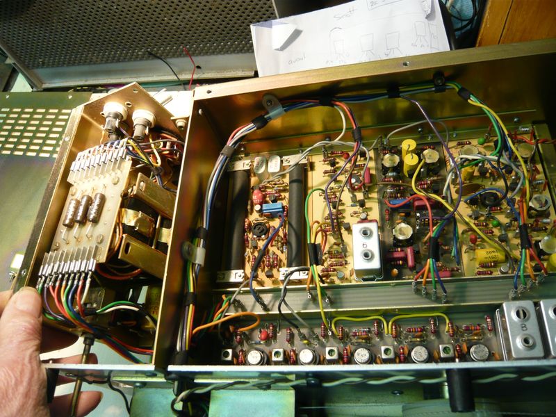

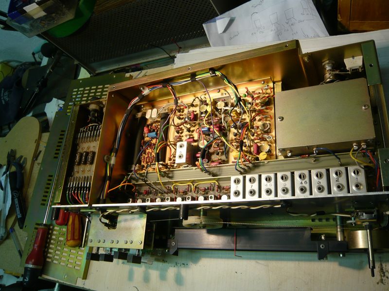

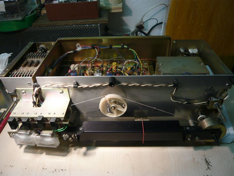

Retrait façade,très rapide,4 clips et les boutons recherche et trigger.Derrière l'habituel montage poulie ficelle etc.....Le cadran restant sur la façade.
Vue plongeante sur l'électronique:à droite la partie réception,tête HF blindée,à l'opposé le bloc alim.

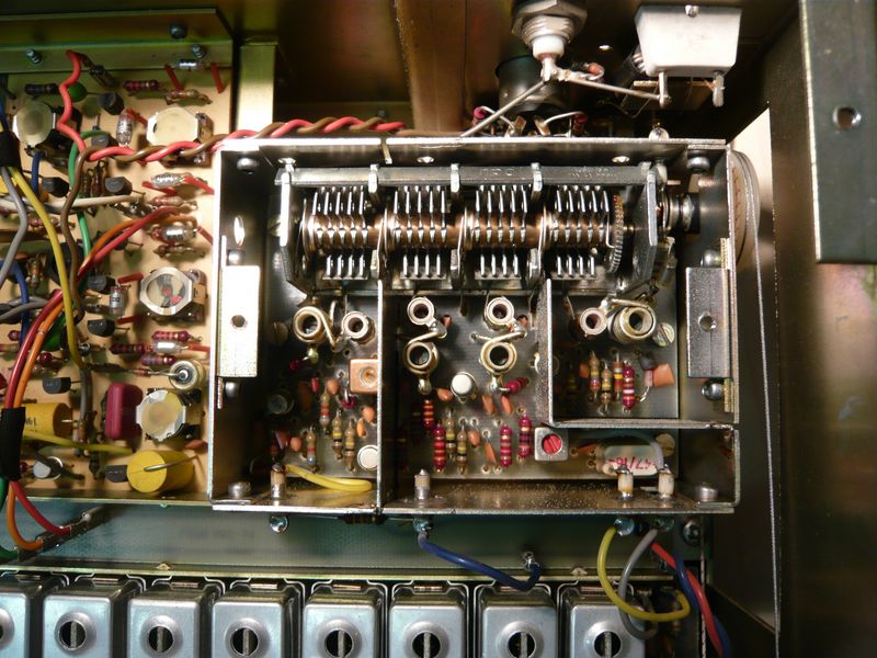

Le beau CV 4 cages uniquement consacré à la FM

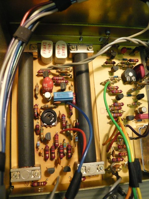

Détail des cartes : de bonnes vielles connaissances :des FRAKO :stress: !!! Revox devait avoir un prix de gros..... :nawak:
L'alim,coté gauche bascule facilement....

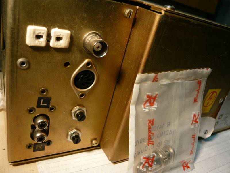

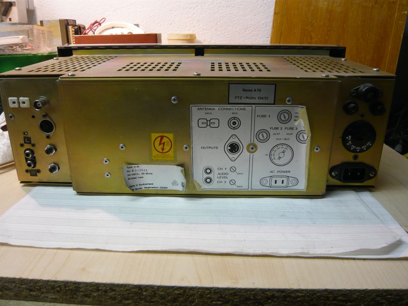

L'envers du décors : on retrouve (coté droit maintenant) l'alim :selecteur tension,fusibles.
Coté gauche les soties audio DIN et RCA,2potars de réglage du niveau.Enfin les prises antennes 300 ohms et 75.
Détail de la prise 75 ohms:bochage BNC,heureusement dans mon "bordel de récup" j'ai la bonne partie mâle :genial: .

Il y a du monde la dedans !! (et du Frako aussi .... :roll: )
heureusement qu tu as une bonne boîte à récup pour la prise FM.....Pouvait pas mettre la fiche habituelle..

phil du 95 a écrit :Il y a du monde la dedans !! (et du Frako aussi .... :roll: )
Salut Phil.
Pour ma part je préfère ce connecteur (type F), c'est beaucoup plus fiable que la bête coax ! ! ! :genial:
Re: Revox A76
Salut Yves !
encore faut il en avoir sous le coude !!
Je suis d'accord pour la qualité du contact , c'est supérieur !
