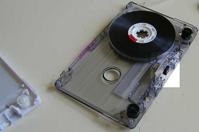

J'ai utilisé un couteau fin et pointu que j'ai introduit dans une fente de la partie caché de la cassette ( là même où se positionnent les têtes et où se trouve ce satané patin en mousse)
puis j'ai doucement fais levier afin d'ouvrir en partie la cassette, ensuite j'ai fais glisser le couteau tout le tour.

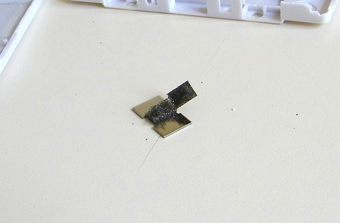

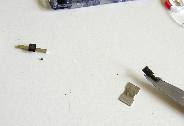

Voici tout d'abord, en images, la 1ère étape qui consiste à retirer le patin en mousse pourrit.

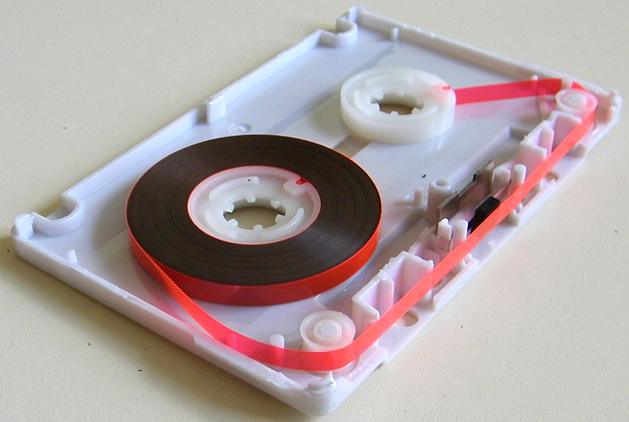

J'ai ensuite choisi une cassette vierge bas de gamme pour en récupérer un patin à suspension de cuivre.

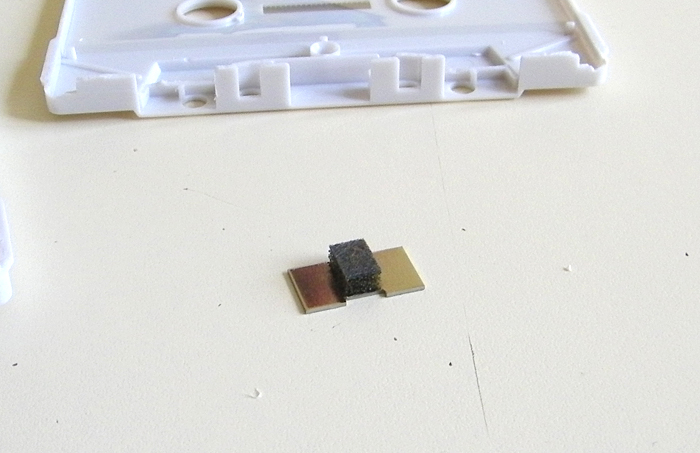

Les plaques de réflexion n'étant pas de la même dimension, j'ai nettoyé celle de la cassette de PINK FLOYD pour la réutiliser.
Pour finir, j'ai placé cette plaque et ce nouveau patin à l'emplacement d'origine et j'ai recollé la cassette avec 4 points de Super Glue aux chaque angles.
Ma cassette est repartie pour de longues heures d'utilisation!
