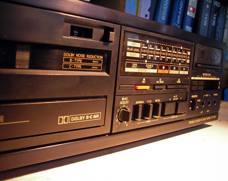

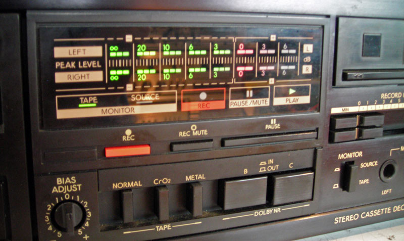

Un petit 3 têtes tout simple et peu courant (très peu d'infos sur le net). La porte est super large juste pour loger le compteur et les leds du Dolby ! :mrgreen: Le bias est réglable ce qui permet d'enregistrer pas mal de k7 un peu exotiques. La tête d'effacement est montée sur un pivot comme un galet presseur, les têtes d'enregistrement et lecture sont en Sendust (le galet presseur sera prochainement nettoyé). Des vu mètres à aiguilles seraient plus pratiques que 2 rangées de 7 leds mais c'était la mode à l'époque

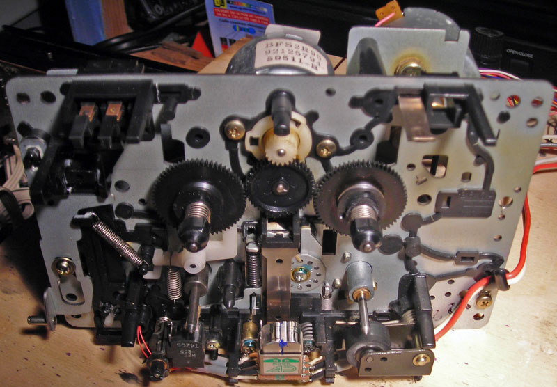

La mécanique est très fiable (à part les moteurs Sankyo), le remplacement de la courroie de cabestan est très simple car il n'y a pas besoin de tout sortir vu la place qu'il y a derrière

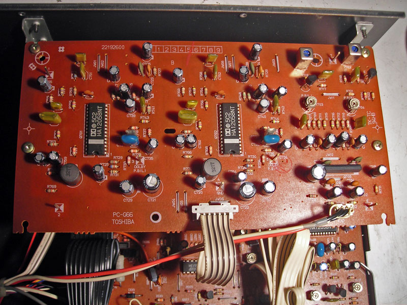

Bien rempli coté électronique car c'est un 3 têtes, la carte du haut contient les circuits de lecture, celle du bas ceux de l'enregistrement.
Détail de la carte des circuits de lecture, à gauche les puces Dolby (une par canal), à droite le préampli relié à la tête via le câble rouge et blanc.
Cette platine réalise de très bons enregistrements depuis que j'ai réaligné l'ampli d'enregistrement

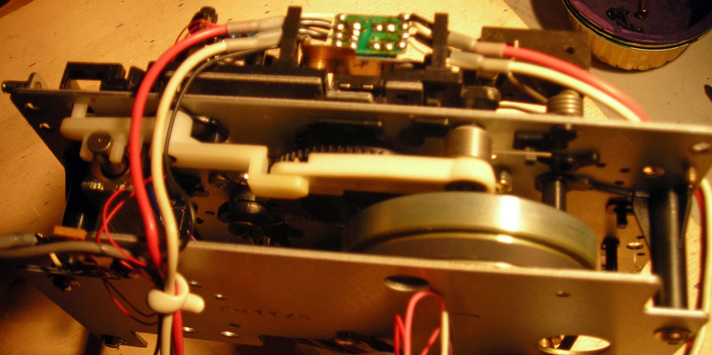

C'est bon, ça remarche

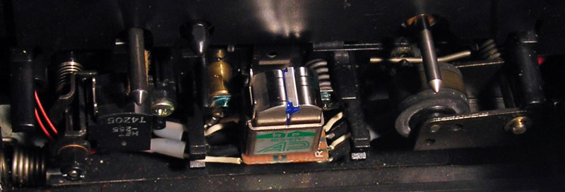

En fait c'était la graisse de la roue dentée qui fait monter les têtes qui avait durcie avec le temps, par sécurité j'ai remplacé la courroie de 58mm par une de 53,5mm pour éviter qu'elle ne patine au démarrage. Le système de guidage de la tête d'enregistrement/lecture est très précis, le pivot de la tête d'effacement est relié à un levier qui freine légèrement la bobine de gauche pour réguler la tension de la bande. A gauche le solénoïde, au milieu la roue dentée qui permet de faire monter les têtes et le galet presseur, à droite le cabestan.
Les fils de la tête d'enregistrement (à gauche) sont séparés de ceux de la tête de lecture (à droite) pour réduire les interférences.
