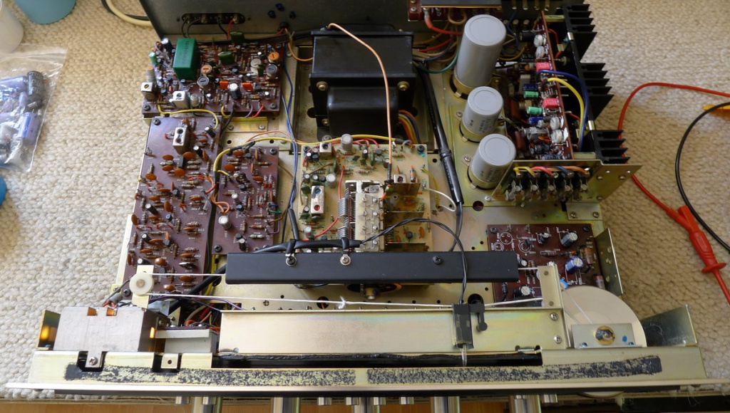

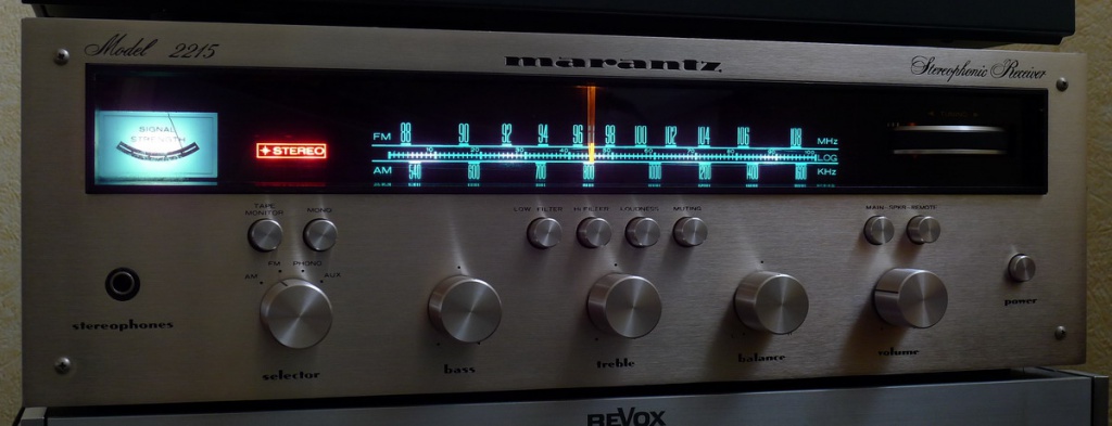

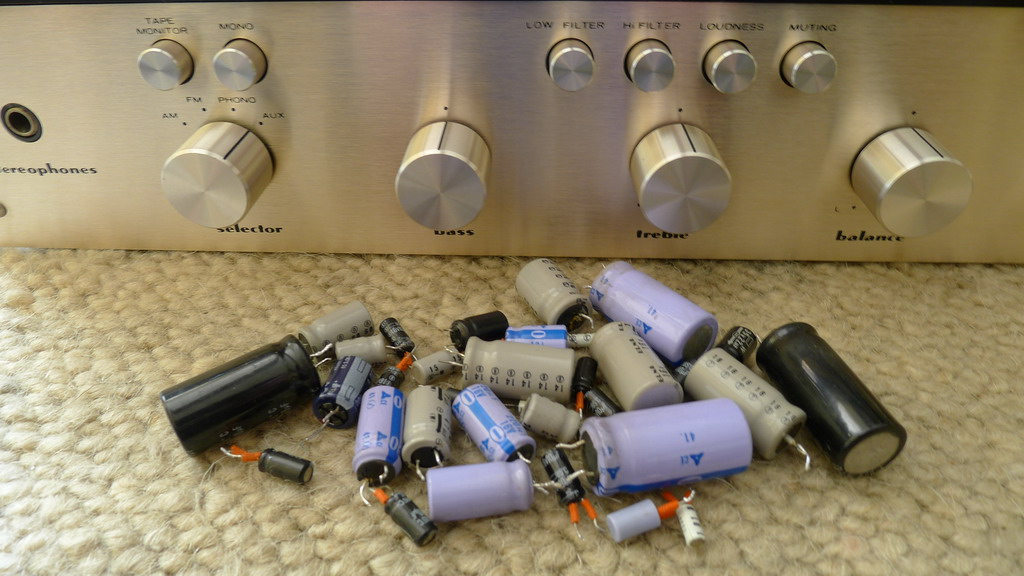

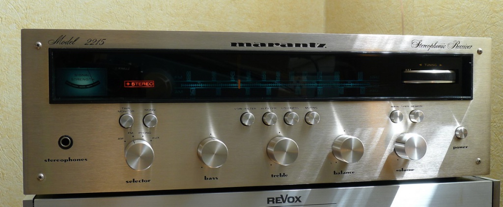

Oui il est un peu spécial c'est un 2215 avec une façade gold et une sérigraphie engravée, je savais que ca existait mais c'est la première fois que j'en ai un dans les mains, d'après les Ricains c'e sont des modèles rares, son n° de série est assez bas, il a bien entendu était totalement revu, capas des cartes alim, puissance et mpx changées, alignement tuner et réglages bias et seuil de clipping ampli... look

C'est la première fois que je vois un ampli-tuner Marantz avec sérigraphie engravée.
il y a aussi des Sansui AU-101 sérigraphiés des deux façons.
Tu as là, un modèle assez rare.
Bravo pour ta trouvaille. :yes!:

Bel Ampli.
Je ne connaissais pas ce genre de sérigraphie.
Re: MARANTZ 2215 Un peu spécial...
Moi aussi !

Apparemment d'après nos amis Ricains cela touche les premières séries de 2215 2230 2240 2245 2270...

Exactement ... J' ai eu un 2230 avec une façade comme cela, qui reprend le type de gravure utilisé sur les séries américaines à 2 digits.
Cette série est au départ contemporaine du model 19, et je suppose que c' est pour que la série 22xx ne fasse pas trop "cheap" à coté de la précédente ..

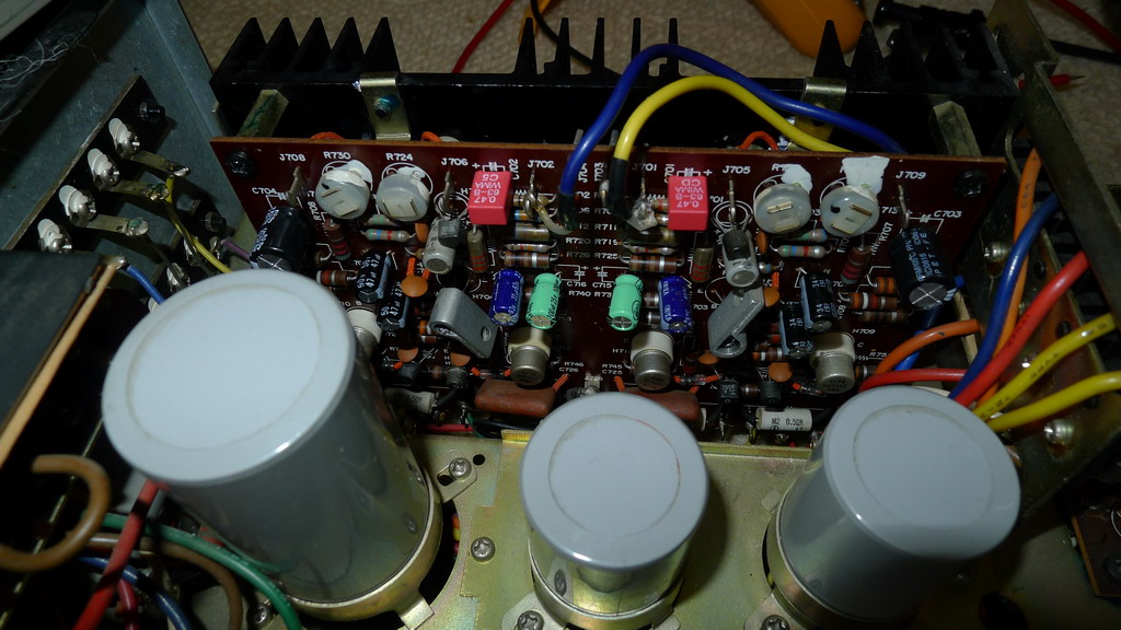

Ce sont des Wima les 0,47µF rouge sur la carte driver .? :)

Oui, elles ont remplacées des 0.47 µf chimiques polarisées qui étaient un peu fatiguées...
