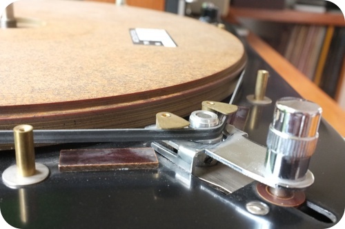

je vous présente ma dernière acquisition : une ACOUSTICAL modèle 3100.
Achetée dans une brocante pour 10 € elle fonctionne très bien et n'a aucune rayure.
Cette marque semble peu connue en France ; cette platine fut fabriquée entre 1964 et 1968 en Hollande.
La fabrication est sérieuse d'après le poids et les matériaux utilisés.
Seul bémol, le bouton rotatif qui règle le "strob" n'agit pas sur la vitesse de rotation.
Avez-vous une idée d'où le problème peut venir ?
merci d'avance pour vos réponses.

Très bonne platine Kokomo, c' est la concurrente des Garrard 301 et autres TD124 ..

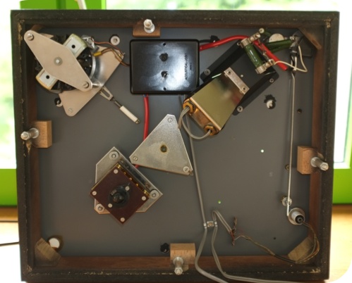

:miam: On peut voir les dessous; Le type d'entrainement ?

J'ai démonté la bête pour voir si il n'y avait pas de la casse au niveau des soudures du potentiomètre qui agit sur le "strob" ; mais rien de dessoudé en apparence.
Voici un croquis du montage des résistances. Si l'une est HS cela peut il expliquer mon problème ?
1* RW6W - 10000 ohm - P7 33 + 3* 3300 ohm
et quelques photos du dessus ...

Moteur Papst, pas mal!

Ce serait étonnant que les résistances Sfernice aient variées dans leurs valeurs... je vérifierai plutôt le potentiomètre lui-même, et ce qu' il y a dans le boitier noir en haut au centre.. :)
En quelle matière est le plateau ... on dirait du bois.

le plateau est en bois , une sorte de medium très dense:
j'ai ouvert le boitier noir situé dans la caisse de la platine :
verdict:
dorée: EROMET 0,68 microF 10%
rouge: FROID 4700 picoF 400V alt
blanc: VITROHM GLA 2500 ohm
