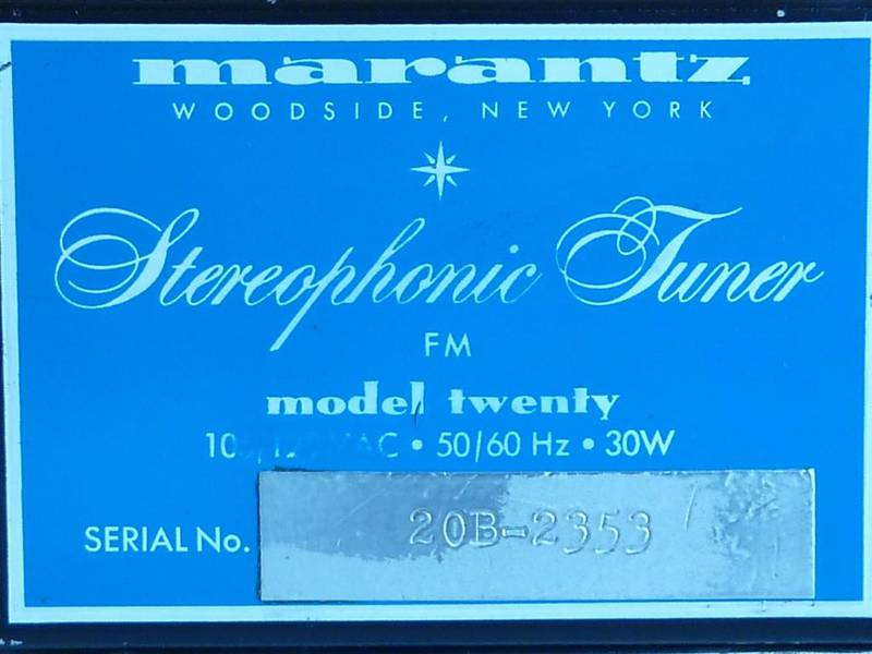

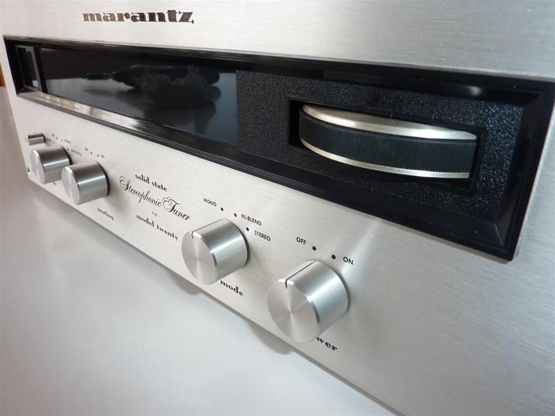

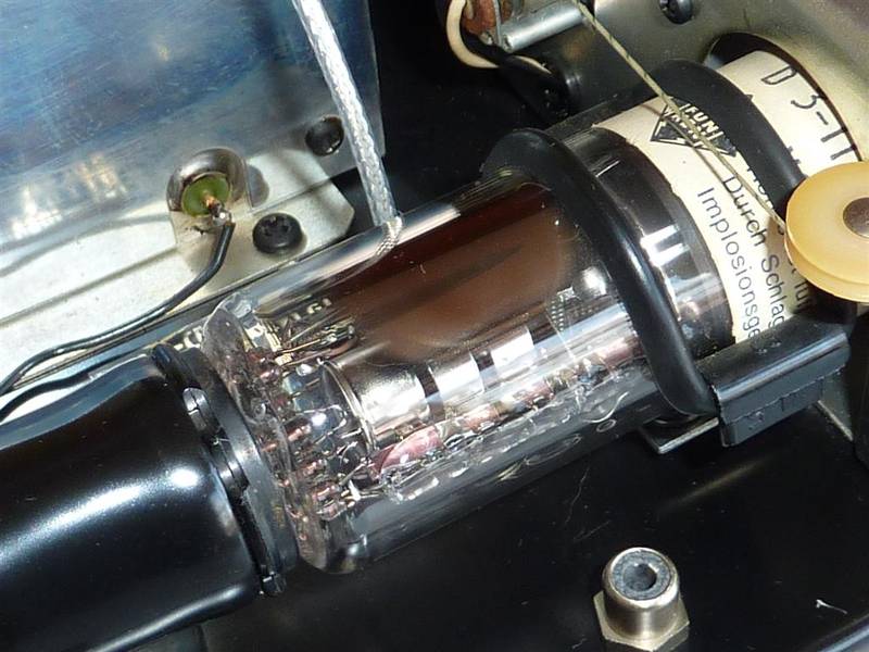

1969, chez Marantz, on fait du ménage, l' heure est à la rentabilité.....
Le 10B est trop cher à produire et n' est pas rentable du tout, malgré son prix de vente de 6550Frs en 1968....
Avant de quitter la direction de la firme, Saul Marantz, Sidney Smith et Dick Sequerra ont sorti le model 18, ampli-tuner aux performances techniques comme musicales très élevées....
La nouvelle direction récupérera tout ou partie de la structure du tuner du model 18 pour concevoir le model 20.... dont l' oscilloscope.

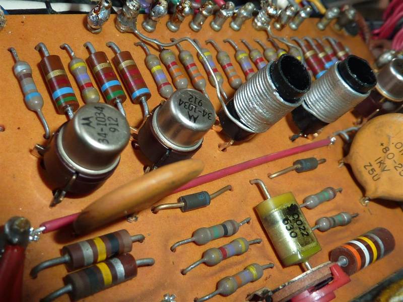

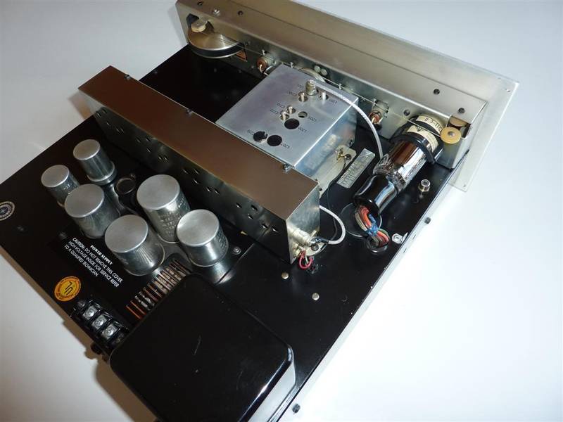

Le modèle présenté est un 20B utilisant des transistors à effets de champ sur la tête HF....... ceux-ci apportent une sensibilité supérieure.
Voici l' intérieur....
On ne voit qu' une partie des circuits, celui de l' oscilloscope, du décodeur multiplex et l' alimentation..... tout le reste, étages d' entrées, étages de fréquences intermédiaires sont dans des compartiments blindés..... :)

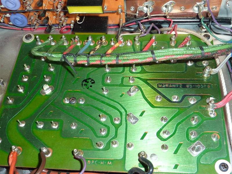

rho j'adore le câblage avec l'espèce de tresse en tissus pour que les fils restent ensemble

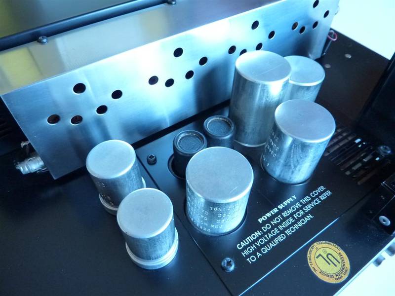

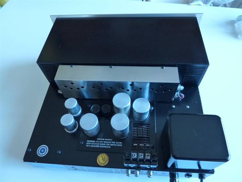

Allez, encore quelques unes..... pour le fun.... :)
Quand on voit la taille du transfo et de l' alimentation, on se demande s' il s' agit d' un tuner ou d' un ampli...!!
Et une vue des transistors à effet de champ de le tête HF.....

Dans celui-ci, à l' intérieur les chimiques que tu vois (orange) sont des Roederstein, Allemand, de Super qualité, et esthétiquement mieux adaptés à cette série... Ceux d' origines, des condos "Holland" made in USA, ont tous séché..... et sont de qualité médiocre.... :(
Ceux de l' extérieur sont encore des Sprague.... :-D
