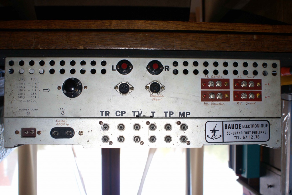

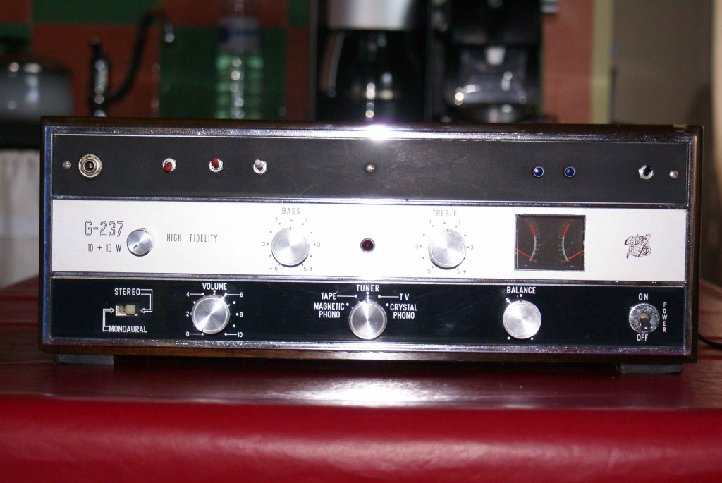

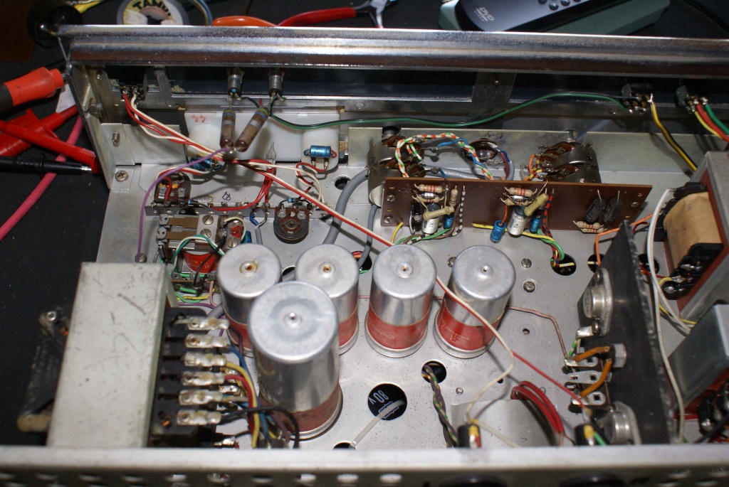

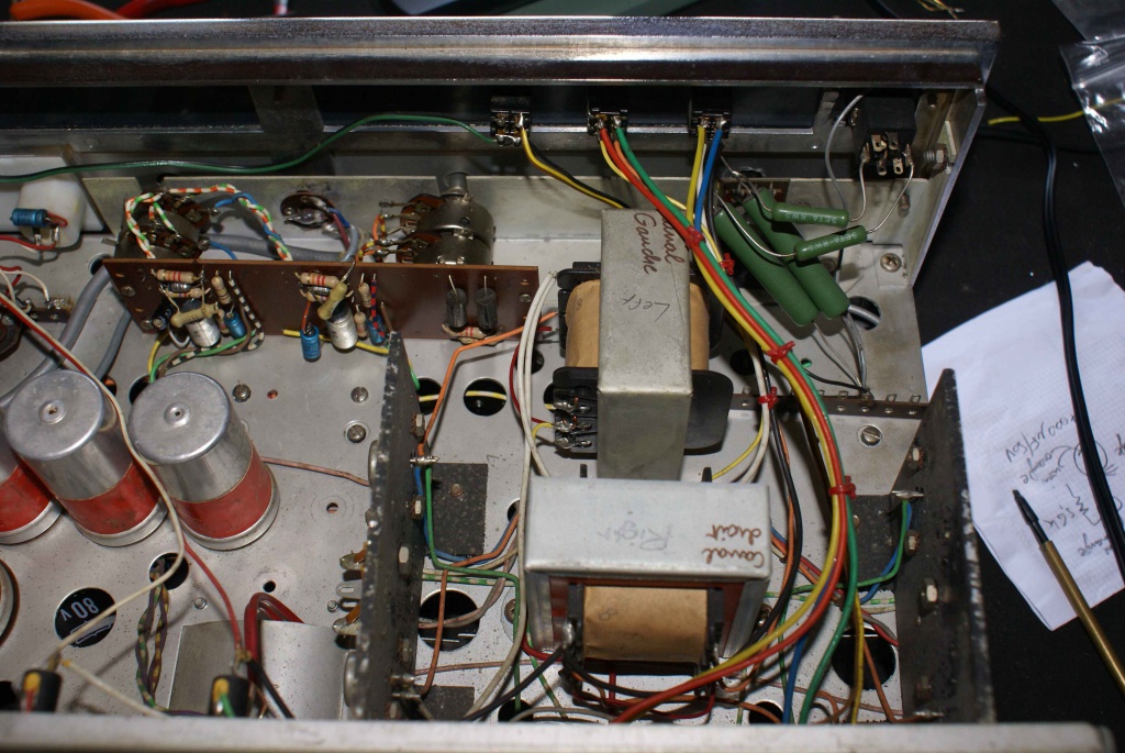

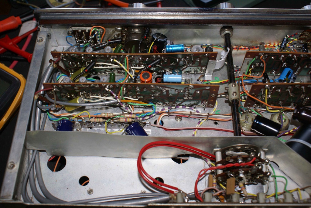

Je vous présente l'amplificateur intégré italien Geloso G237,2x10W à transistors germanium car il date du début des années 60.Certes Géloso évoque plutôt les systèmes de sonorisation et j'avais un a priori sur les prétentions de la chose.Après moult années à dormir dans un placard,je me décide à le restaurer:d'abord tous les condos de filtrage,puis ceux des étages d'amplification ainsi qu'un transistor AC126 qui était boîteux,il amenait souffle et ronflement au bout de quelques minutes;comme quoi,un transistor peut vieillir.L'écoute de cet ampli branché sur des Braun 730 dans des conditions spartiates(dans l'atelier)m'a étonné,le son n'est pas du tout compact et pas collé aux enceintes,belle ouverture,belle présence,finesse de l'aigu et grave convaincant;d'aucuns accordent une certaine musicalité aux transistors au germanium du fait de la tension de déchet plus faible 0,3V au lieu de 0,7V.A noter la présence de transfos de sortie sur cet exemplaire.
Je vous livre quelques photos de cet amplificateur attachant :

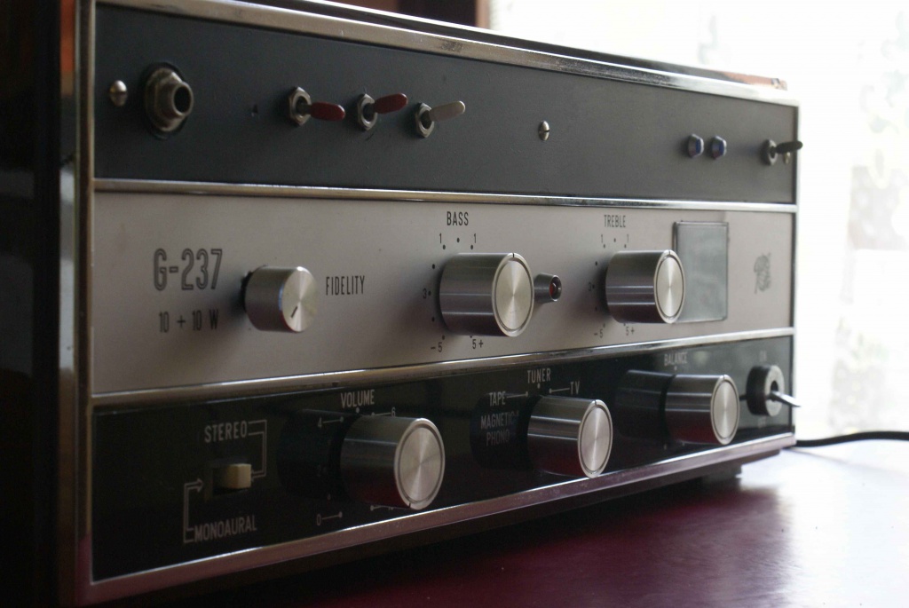

je ne connaissais pas, splendide ! (et les interrupteurs au look de smarties :miam: )

Beautiful ! Niveau implantation vous me direz si je me trompe mais on dirait un mix entre la période câblage en l'air façon tube et ce que l on a connu plus tard avec les transistors.
En plus apparemment il y a une entrée pour phono a cellule piezo.

Frederic a écrit :Beautiful ! Niveau implantation vous me direz si je me trompe mais on dirait un mix entre la période câblage en l'air façon tube et ce que l on a connu plus tard avec les transistors.
L'adoption du circuit imprimé s'est fait en plusieurs étapes,le passage du tube au transistor a été vécu par des équipes de montage qui avaient leurs habitudes et tours de mains qu'ils ont appliqués à cette nouvelle technologie.Pour plaisanter,je dirais que ce montage très manuel n'entachait pas la productivité car les monteurs,italiens,ne pouvaient pas parler,occupés qu'ils étaient avec leurs mains!Car c'est bien connu que les Italiens parlent avec leurs mains ;) :lol:
Oui il y a bien une entrée PU piezo,en revanche,je n'ai pas encore testé l'entrée PU magnétique.

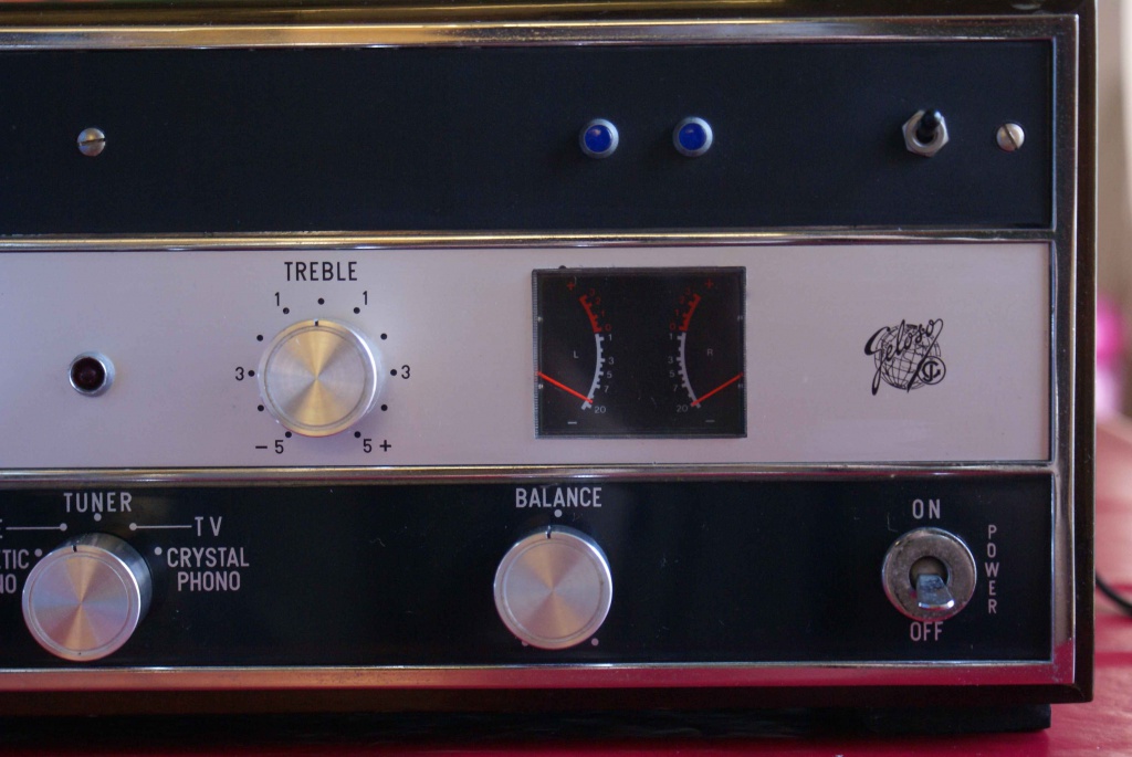

Marrant ces vu-mètres !
