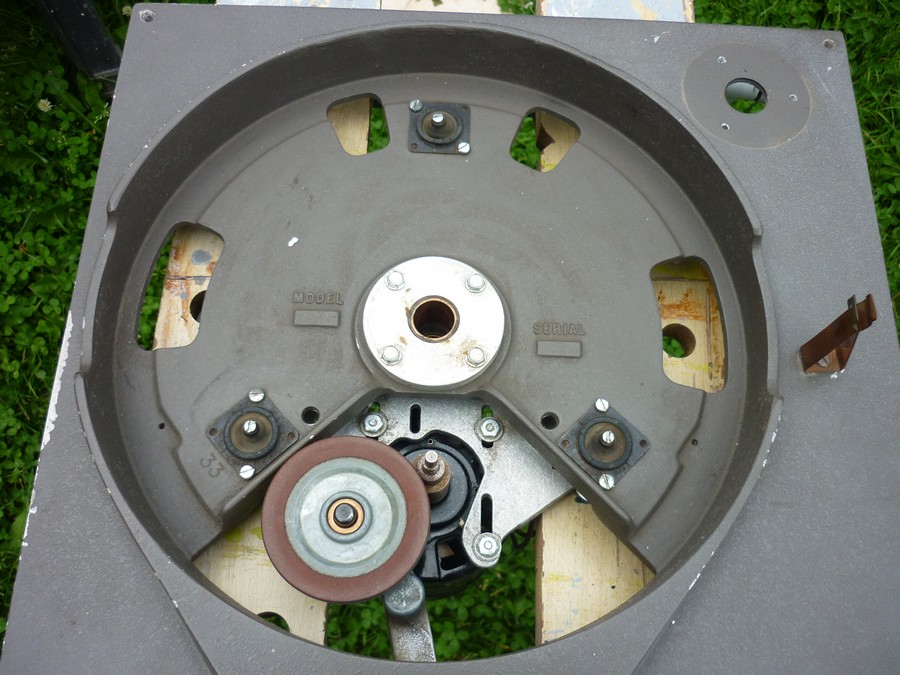

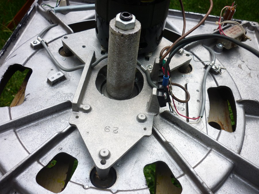

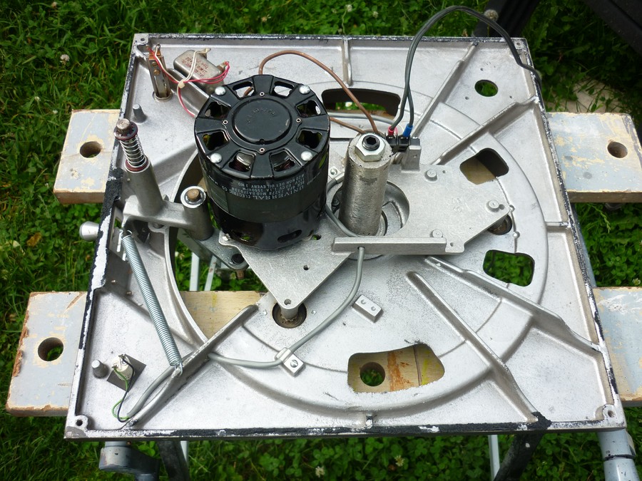

Je vous presente une platine assez rare par chez nous une sparta turntable qui est en fait un clone de la russco Qmaster .C' est en fait une broadcast americaine des années 60 , toute ces platines ( Russco , Gates ,Qrk , Sparta ... ) etaient les reines des radios Us de l' epoque . D' ailleurs celle que j' ai recuperé vient d ' une radio du texas .Bon comparé a une td 124 , la sparta est au degré finition un cran en dessous .Mais comme disait Russco , ces platines étaient prévu pour résister a l' apocalypse !
Vous allez comprendre pourquoi :
- P1020321 (Copier).JPG (220.16 Kio) Vu 4156 fois
- P1020320 (Copier).JPG (208.64 Kio) Vu 4156 fois
- P1020317 (Copier).JPG (152.27 Kio) Vu 4156 fois
- P1020313 (Copier).JPG (164.14 Kio) Vu 4156 fois

Salut,
Ça fait un moment que je reluque ce genre de bécane, mais je n'ai jamais osé franchir le pas...
Le moteur est en 110 V ?
Je vais suivre de près ton travail...
Bye
Max
Bye
Max

La poulie sur l' axe du moteur est, j' imagine, prévue pour le 60 hertz ... et une vitesse de rotation de 1800 trs/mn ... comment comptes-tu procéder ?
Tu m' en avais parlé, et je découvre .... impressionnant ...

Le moteur est en 110 volt , il faut donc utiliser un transfo , et ensuite il faut la passer a 50 hz en changeant la poulie pour pouvoir la faire tourner a la bonne vitesse .Mais encore la attention ! ces platines ne sont pas toute equipé du meme moteur , le moteur acceptant la poulie 50 hz est le bodine .maxrocha a écrit :Salut,
Bye
Max

Quel est le diamètre de l'axe ?
Il semble énorme par rapport à ce que je connait .
Enfin , tout semble énorme .
