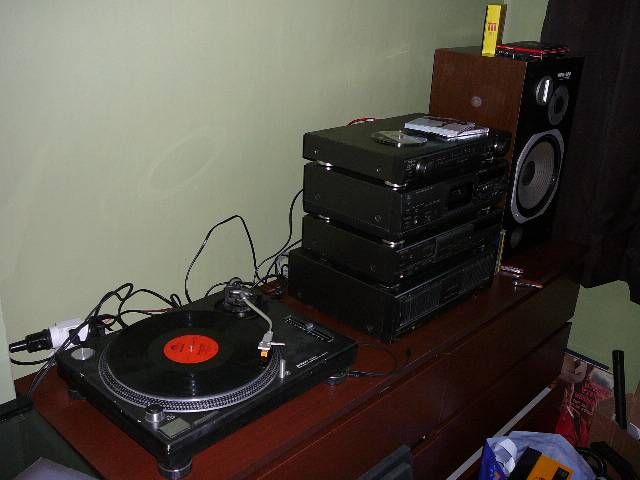

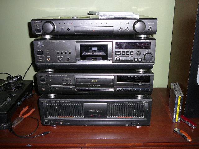

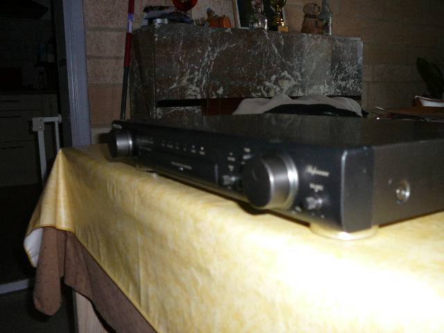

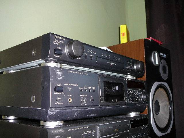

Âpres avoir récupérer un SU-C800 "en panne".
et 12 minutes de réparation l'ensemble technics est au complet!
le vendeur allemand a fait vite bien et propre, super bien emballer j'ai plein de flocon de frigolite pour le déménagement c'est cool non? manque plus que le DSP et tout est reparti comme en 90(pas sur de la date de production) hop on remonte et voici l'ensemble Le préampli est pas irréprochable mais déjà nettement mieux que l'autre que j'avais eut avec l'ensemble.

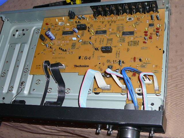

il est alimenter par l'ampli de puissance
une toute petit alimentation +15 -15 dans le gros du bas;)

http://cgi.befr.ebay.be/ws/eBayISAPI.dl ... K:MEWAX:IT"
voila l'annonce ^^ c'est merveilleux comme c'est facile a remplacer et qu'il ne l'aie pas fait me sidere

Et bien te voilà avec un bon système Technics.....c'est beau.....dommage qu'il y a des coups, mais ça c'est pas facile a éviter, surtout sur du noir ! ! !
Au fait quel était la panne de la bête, t'a rien dis là dessus

regarde l'annonce tu vas comprendre

Le plug de l'alim.....pas trop dur pour réparer ce truc?

juste en souder un nouveau et c'etait parti.
la pièce n'est plus produite par technics et difficilement trouvable mais la ou ca se simplifie: j'avais un cadavre a vampiriser ET c'est un simple port ps2 de pour les PC(c'est un connecteur normaliser minidin 6)

Comme quoi hein, avoir des donneurs c'est pratique ! ! !
