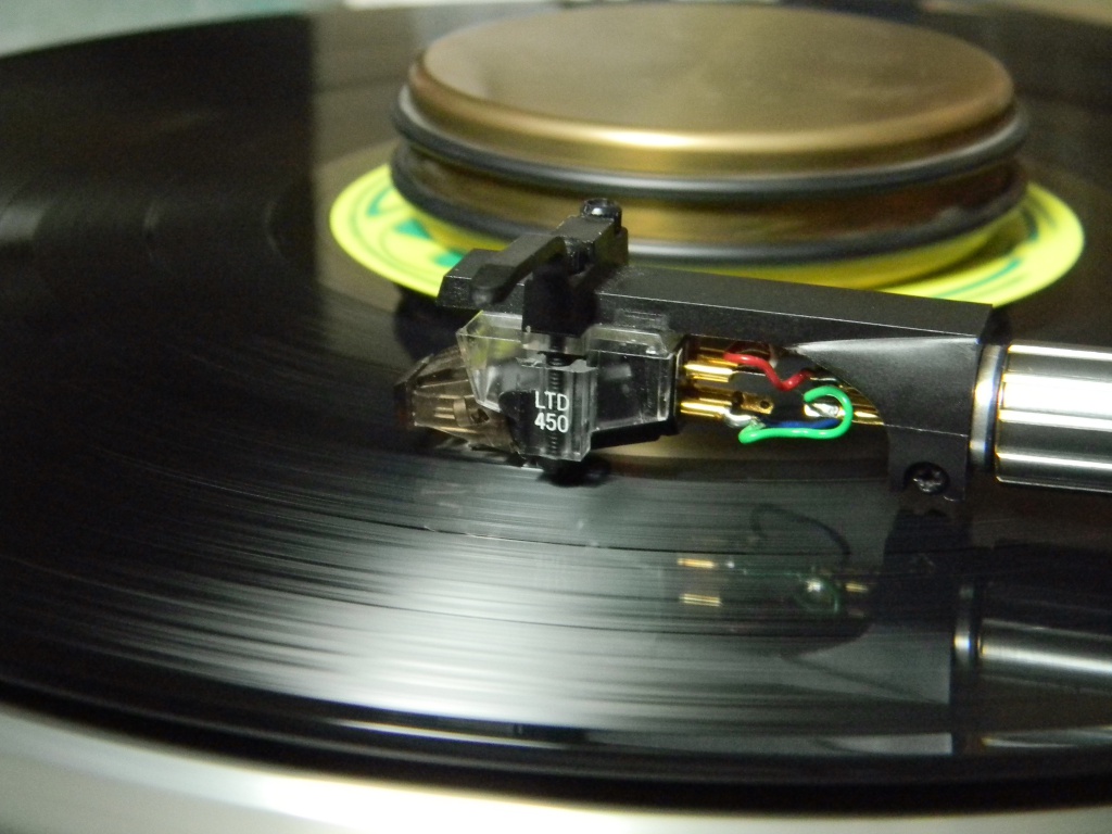

Empire est une marque américaine et cette cellule 450 date de 1986 elle posséde un diamant bi-radial (0,2*0,7mil) et donne 4,5mV
trés bonne cellule montée avec un porte cellule Empire en fibre sur un bras type S
Son diamant extrait plus de détails musicaux par rapport à d'autres qui peuvent extraire plus les défauts du support (un disque un peu vieux par exemple)

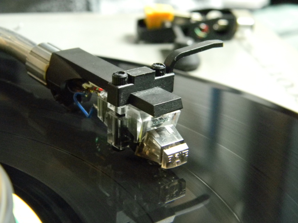

Ta cellule ne me semble pas dans l' axe du porte-cellule ... l' as-tu remarqué .?

sur la deuxieme photo? c'est vrai qu'il y à comme un effet d'optique... pourtant j'ai aucun déséquilibre à l'oreille mais je regarderais ça de plus pret si il y à un probleme. (d'autres photos?)

Klemp a raison, ta cellule n'est pas alignée correctement.
Ces 2 lignes doivent être parallèles.

unic :stop: :helloman: bon j'ai regardé... et c'est bon c'est pas trés précis mais je pense que ma prise en mode macro exagere le défaut car les cotés sont parralleles :gne: :gne:

Les lignes divergent à contre sens du point de fuite, ta photo atténue donc le défaut de parallélisme.
