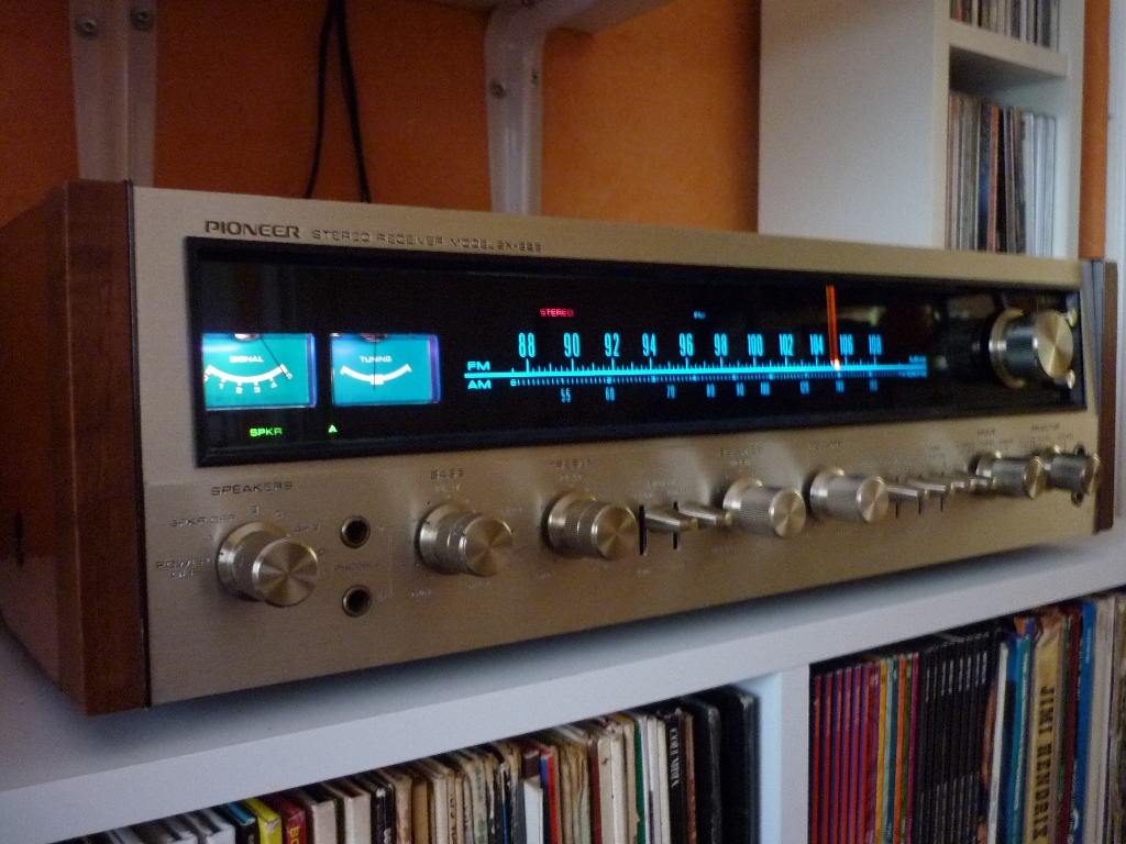

Receiver du début 70', il coiffait la gamme 2, produite jusqu'en 72' , composée des sx-424, sx-525, sx-626, sx-727, et le sx-828, au dessus, le sx-9000 et le sx-2500, tout deux dotés d'une façade différentes des autres SX.
Quand j'ai récupéré cet exemplaire, il n'était pas en trop mauvais état, un peu sale, pas de support d'antenne AM, des lampes HS, des boutons de switch dépareillés, pas de speakers plug. Après un bon nettoyage, merci les tuto d'audiovintage, changement de lampes, récupération sur la baie des pièces manquantes, revernissage du woodcase, ... il est bien plus présentable. Tout en fonctionnel, il manque le module MC :pleure2:
Ce bi-canal (70w en 8ohms, 95w en 4ohms) est bien puissant, et très complet, que ce soit en potards comme en connectique.
Je détaille la façade, un sélecteur de HP (A, B, C, A+B, A+C), deux prises casques, potards Bass et potard Treble avec chacun un réglage pour chaque voie, filtre low, filtre high, balance, volume, loudness, mute, tape 1, tape 2, mode HP (stereo reverse, normal, mono L, mono R, mono L+R), Sélecteur de source (AM, FM mono, FM stéréo, phono 1, phono 2, mic et aux), deux prise mic L&R, tuner, muting FM, Dimmer.

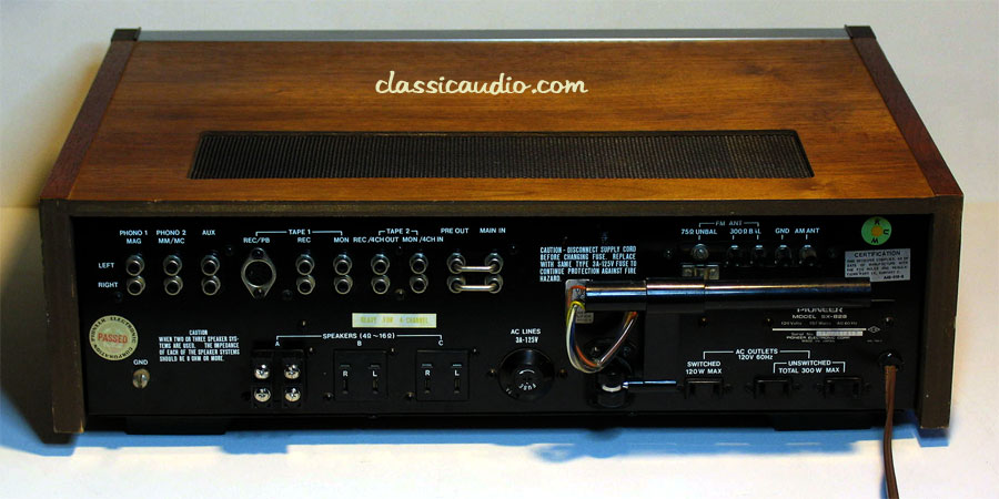

Un tour derrière :
Phono 1 et phono 2 (mm et mc avec la cartouche qui va bien), aux, tape ..., antenne en tout genre... , mais surtout 2x3 sortie HP avec les speakers plugs :couik:
Je ferai une photo du back plus tard ...

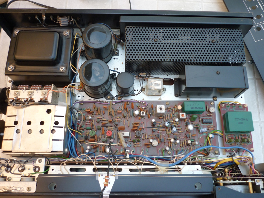

Passons au dedans
vue generale
le capot interieur

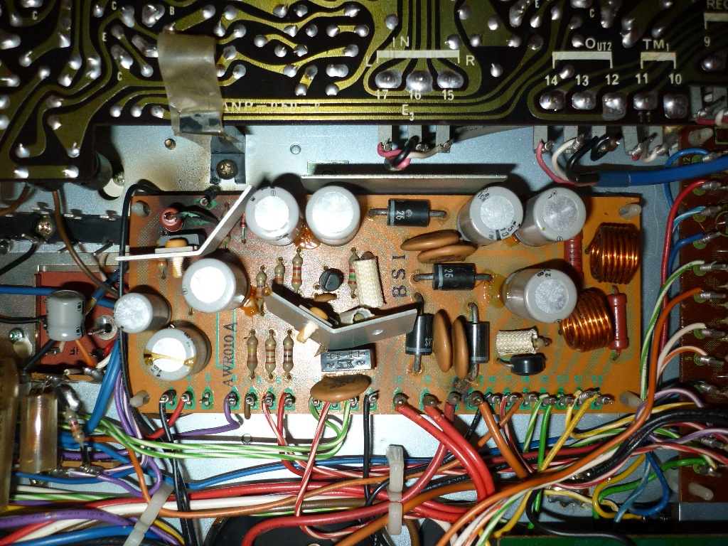

l'alim

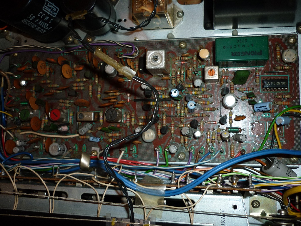

une carte
tuner
une autre carte
Pas très propre, une usine à gaz, c'est plein de carte, de condos, de résistance, ça fait peur :gne: :cloche:
Tout a l'air d'origine, pas trop de dégâts, pas vu de condos bombés, mais une révision avec contrôle et changement de chimique s'impose.

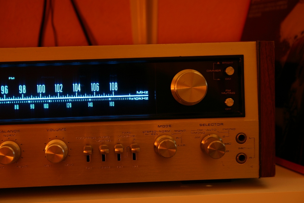

Bravo pour ta présentation et tes photos. :yes!:
Ce que je trouve très esthétique sur cet appareil, c'est la sérigraphie, de la façade, qui est gravée
dans la masse. :love:
Comme sur certains Sansui, et autres.

Sur la dernière photo, c'est quoi la traçe noire . . . . un "flash" ou un coup de chaleur? :ouaou:

Je suis étonné par la taille des 2 condo d'alim, le transfo faradisé : ça m'a l'air d'être du costaud !

Et en réponse à Yves, oui il y a eu un coup de chaud, je vais essayer de "nettoyer" et de refaire une soudure propre.
