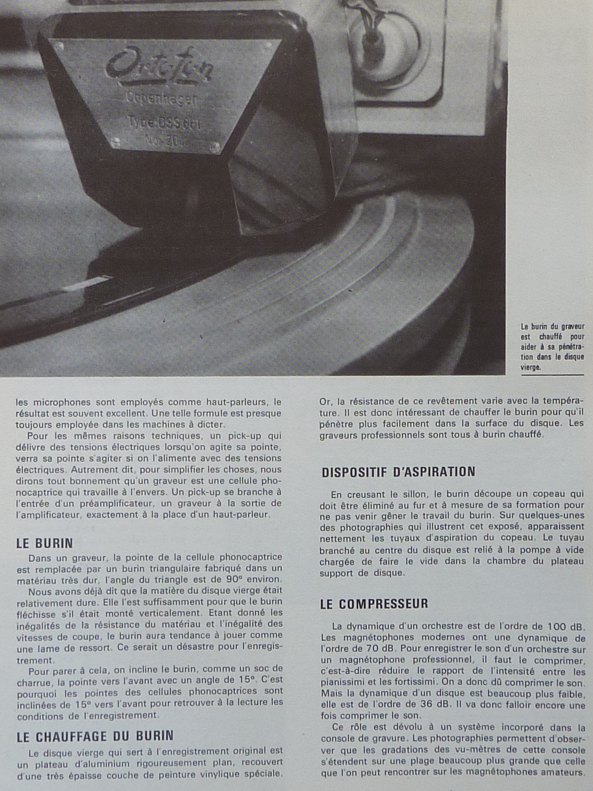

Très intéressant, en particulier la partie finale parlant de la compression, ça relativise pas mal de choses...

Azbin a écrit :Très intéressant, en particulier la partie finale parlant de la compression, ça relativise pas mal de choses...

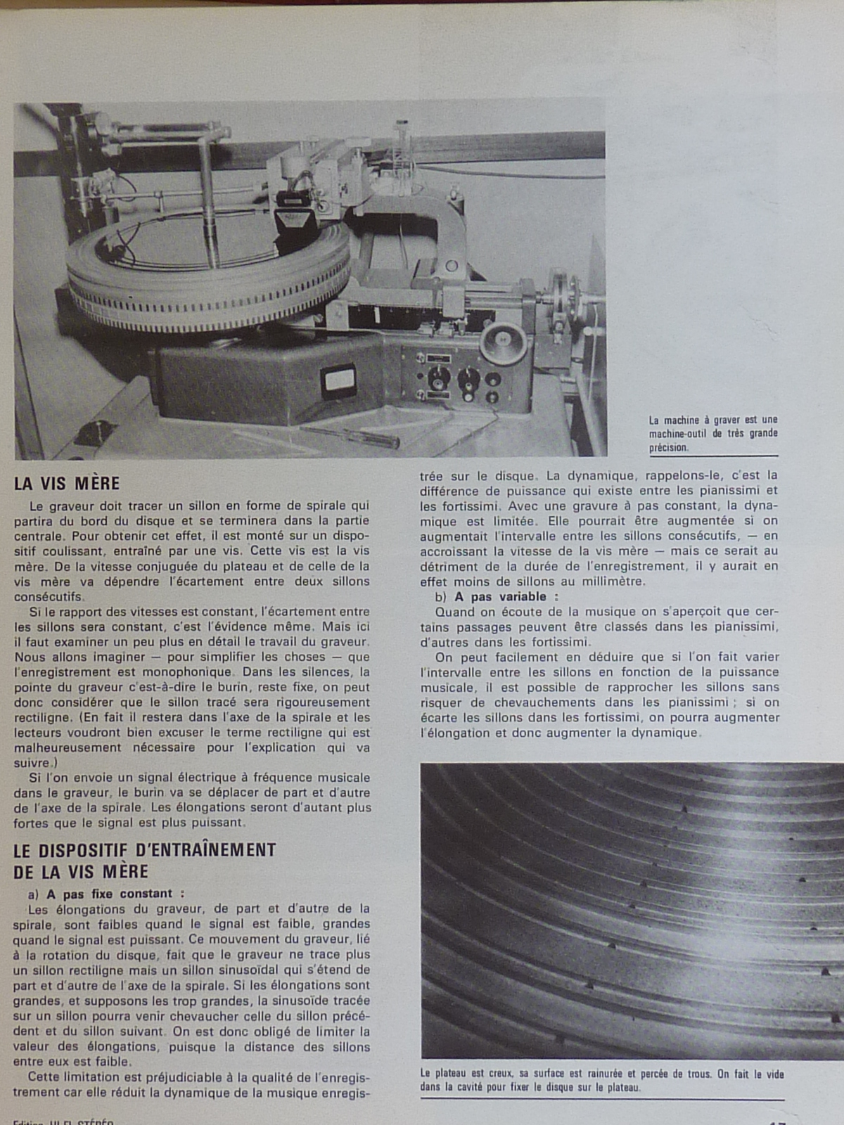

Pas du tout, car cette compression n' est pas systématique, fort heureusement .. Quand aux 36db, je ne sais d' où ils sortent ce chiffre, car quand une gravure est soignée, nous sommes plus près des 60 à 65 db que des 40 db .. ;)
Cette compression n' est utilisée que quand les ingénieurs ne veulent pas s' ennuyer à modifier le pas de gravure en fonction de la dynamique de l' oeuvre à enregistrer

Je veux dire, cela peut aussi expliquer pourquoi certains pressages sont beaucoup plus dynamiques que d'autres.
