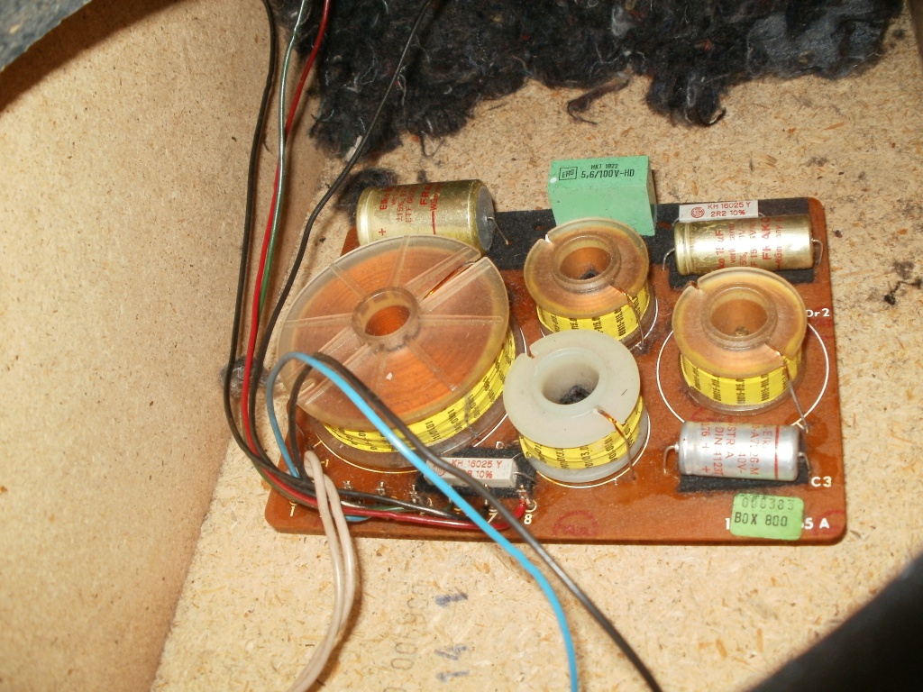

J'ajoute une ch'tite photo du filtre pour ces enceintes ;)
bonne soirée
philippe

Même implantation sur les box 1000 mais quelques valeurs de composants différentes : http://www.stef.free.fr/hifi/images/gru ... 000.06.JPG
--> Méfiance avec les deux Frakos du haut, faut les changer ou sinon les surveiller de près...

Le remplacement des chimique est en cours ;)

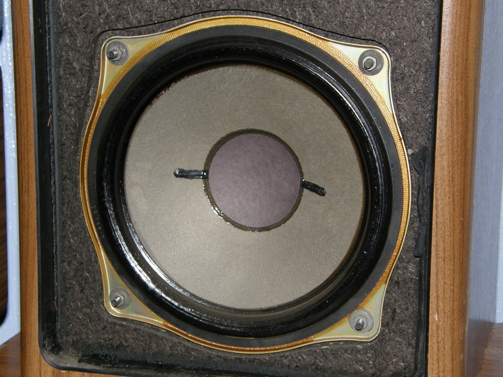

j'ai aussi du recentrer un haut parleur de grave qui frottait; bizarrement il n'y a qu'un haut parleur sur les deux (grave) dont la suspension est enduite de latex et c'est l'autre qui était décentrée!

philot a écrit : j'ai aussi du recentrer un haut parleur de grave qui frottait; bizarrement il n'y a qu'un haut parleur sur les deux (grave) dont la suspension est enduite de latex et c'est l'autre qui était décentrée!
As-tu une photo montrant les deux boomers ?

Oui, j'en prends une!
je suis en train de bosser sur ces enceintes
Le HP est maintenant fonctionnel après décollage et recollage de la suspension, centrage au géné BF!
Les haut parleur sont identique mis a part la suspension "enduite" pour l'une et pas pour l'autre...je pense que cet "enduit" contribue a "rigidifier" la suspension et ajusté selon la courbe obtenue!

Ce n'est pas un simple enduit mais une suspension de structure différente: si tu regardes de près tu devrais voir que la brillante est striée dans la masse.
J'avais constaté cette différence sur deux paires de 500, Grundig a du avoir plusieurs fournisseurs:
Hummmm!,....je ne pense pas, enfin sur les miennes, les suspensions portent les références SR185/3 pour les deux même si c'est moins visible sur celle recouverte par cette épaisse couche de latex, les "stries" sont obtenue par une application au pinceau et on voit bien les "inégalités" de l'application..., j'ai bien observé de près :gne: :ugeek:
On peu le voir aussi sur les photos de tes enceintes.

J'ai des 300 sous les yeux, quand je regarde mes stries elles font tout le tour sans aucun raccord, comme si c'était moulé.
