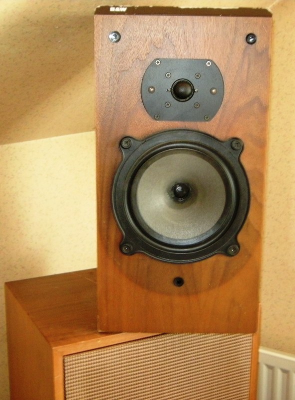

Hier soir alors que je m'en retournais vers ma maisnie chevauchant sur mon fier destrier, à l'angle de la rue Olivier Métra et de Pixérécourt pour rejoindre la rue de Belleville, mon oeil fut attiré par une paire d'enceintes de bibliothèque esseulées au pied d'un container de la ville de Paris.
Je mis pied à terre pour m'enquérir du pedigree d'icelles, elles étaient originaires de la perfide Albion, semblaient en bon état, mais les membranes des deux médiums étaient différentes. Néanmoins, un examen rapide sous la blafarde lueur d'un réverbère amena chez votre serviteur un perplexité de bon aloi car les deux saladiers paraissaient identiques. Pour éviter qu'elles ne terminent ars et après moult réflexions pour les sangler sur la Triumph je les ramenais dans ma bonne ville des asperges.

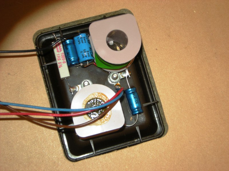

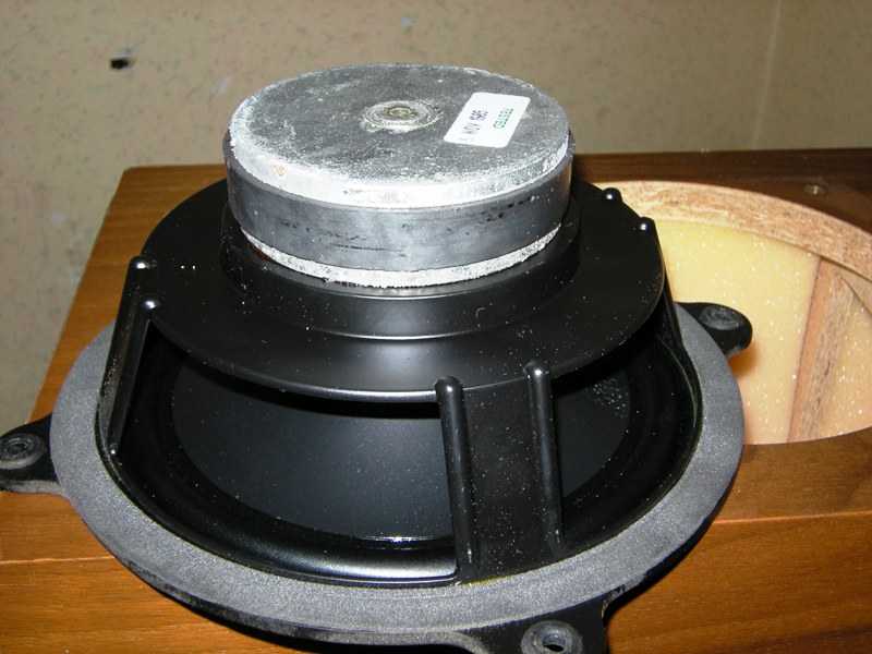

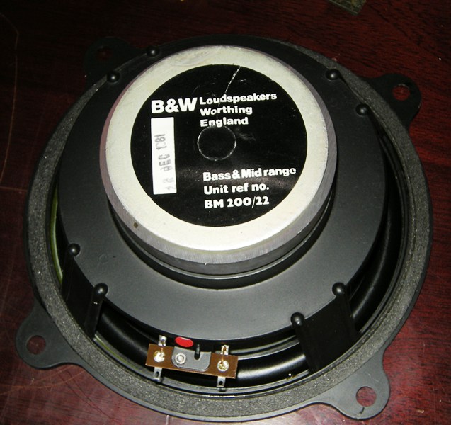

Ce matin, démontage d'icelles; effectivement les membranes des larges bande sont différentes mais les saladiers, les borniers sont rigoureusement semblables, l'un présente en son derrière une étiquette B&W REF: BM 200/22, l'autre une inscription: Tested 1985. Je pense qu'il s'agit d'un remembranage.
Le haut est confié à un hp: TW26/SL

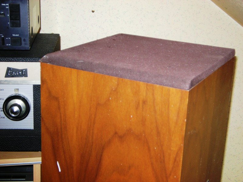

La caisse est de très bonne facture, le bois est épais 19mm, leurs poids est de:9.30 Kg l'unité.
Les caches sont présents et à part un nettoyage à la popote d'antiquaire elles ne réclament aucune intervention.

un des grave/médium (ce ne sont pas des large bandes) semble avoir la membrane traitée, pas l'autre.
un traitement au latex de butyl redonnerait le même aspect sur le deuxième HP.

Je crois que ça va un peu plus loin que ça , un des deux semble avoir une membrane papier et l'autre plutôt synthétique genre polypro....phil a écrit :Philippe :helloman:
Les membrane papier enduit n'ont que rarement ce relief voir kef et autre ...
Le second ne serait il pas un HP de DM4 ??

Je n"en sais rien comme je l'ai déjà dit plus haut le saladier est rigoureusement identique, et je ne perçois pas de différence auditive.
Je viens de revérifier, effectivement les membranes sont différentes comme celles de mes KEF sur celle qui n'est pas en papier.

si j'avais mieux regardé les photos, j'aurais vu aussi que c'est du bextrène sur une et papier sur l'autre. suffit de regarder l’arrière des membranes.
