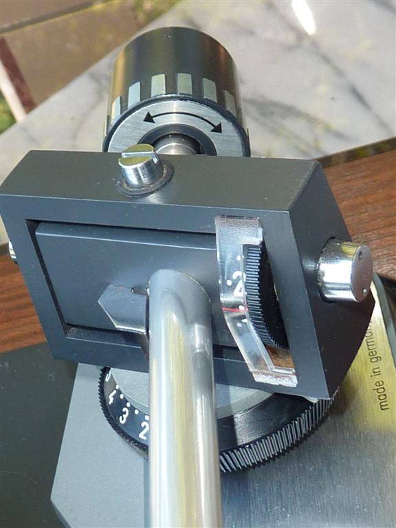

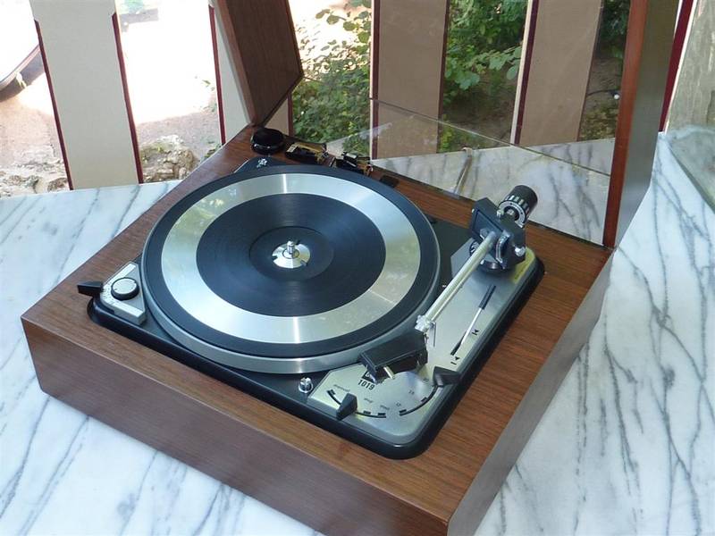

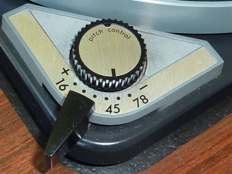

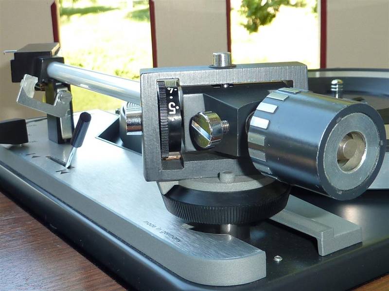

Voici quelques vues du modèle en ma possession, avec comme toujours le socle et le couvercle d' origine Dual....

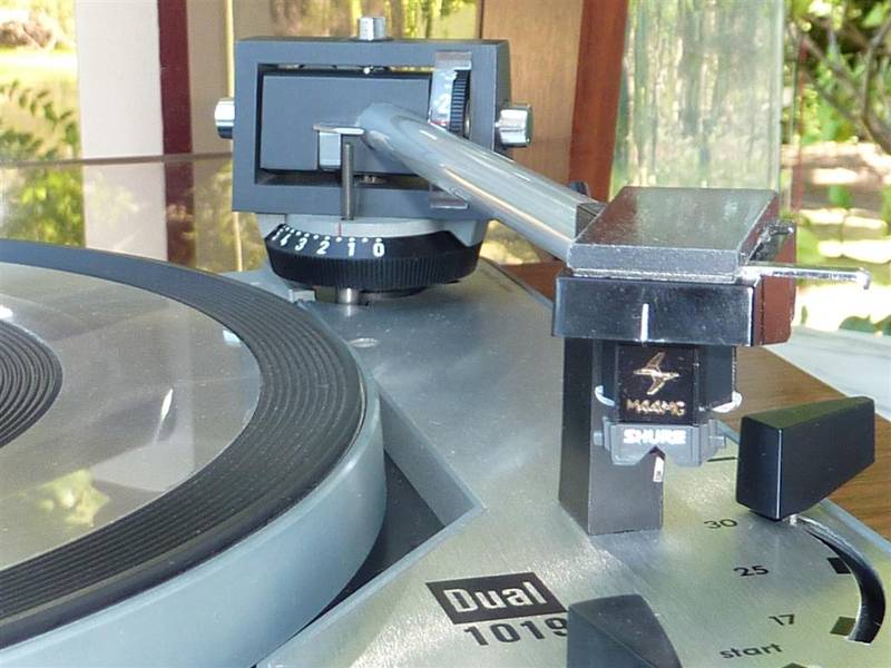

:lol: Celle-ci Cédric a été acheté à Djibouti, par ma soeur en 1967....c' est quelqu' un de soigneux..
A l' origine, elle était équipée d' une B&O SP1.... j' y ai monté une Shure M44 MG, comme celles proposées par Dual.. le diamant est neuf..

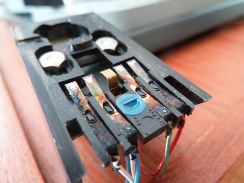

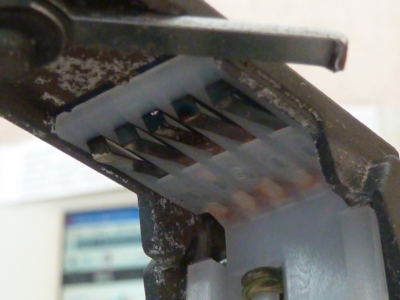

Je me suis penché sur ma future ex platine dual 1019 qui donnait des signes de faiblesse. Un buzz plus que gênant sur les deux voies et un niveau de sortie moins fort sur le côté gauche. Après avoir un peu tourné en rond pour en chercher la cause (je suspectais le raccord cinch-din), j'ai demandé conseil à Jean qui m'a de suite aiguillé sur le bon chemin. A savoir que les faux contacts au niveau du porte cellule sont fréquents sur ce modèle.
En effet, en désolidarisant les deux pièces qui le compose, on s'aperçoit que les lamelles qui entrent en contact à ce niveau étaient très oxydées de part et d'autre.
Celles-ci sont très fragiles et ne sont retenues que par un minuscule ergot en plastique. J'ai d'abord essayé de les nettoyer sur place mais l' exiguité rendait le travail compliqué et insatisfaisant.
Finalement, j'ai sorti les lamelles en cassant les ergots. Tremper celles-ci une nuit dans un verre d'antikal. Les ai séché et frotter au papier de verre très fin sur toute la longueur. J'ai également passé au papier de verre les lamelles restées sur le bras.
Pour les remettre en place sur le porte cellule sans qu'elles ne se baladent, j'ai opté pour de fines tranches de double face que j'ai découpé.
Les lamelles en place.
Après remontage, le buzz et la différence de niveau ont enfin disparu :cheer:
