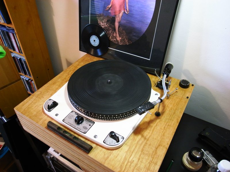

La voila aujourdhui:
Plutôt satisfait du résultat.

Florent pour ce qui est des vibrations externes, la platine est sur un meuble bien lesté par 40kg de de disques et électroniques divers, la platine tous pleins faits dois faire plus de 20kg. Je pense que ça devrait faire l'affaire :yes!: .
En terme de son c'est bien "charnu". J'ai un ensemble cohérent en terme de vintage tous les éléments platine, bras et cellule sont de fabrication ou conception début 60s.
Une seule chose pas encore terminée est l'installation de pieds car elle est pour l'instant sur des bouts de tasseaux...
Des suggestions parmi les adeptes des platines soclées? 401, TD124, L75 et autre consorts?

Messages : 3989
Re: Socle de Garrard 301
Vraiment chouette Bruno :yes!:
Du beau travail
Message par Jérémy »
C'es vraiment une superbe réalisation :yes!:

Satchmo a écrit : Une seule chose pas encore terminée est l'installation de pieds car elle est pour l'instant sur des bouts de tasseaux...
C'est justement là ou je voulais en venir! les pieds.. ;)
personnellement j'utilisai de gros Micro Seiki particulièrement efficaces, et réglable en hauteur .
Message par Berurier »
Salut Bruno,
La grande classe !
Résultat magnifique...
Je dis :cool:
