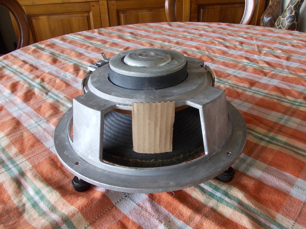

Afin de ne pas devoir décoller le cache noyau pour recentrer la membrane, je préfère intervenir plus tôt, dès le premier signe (petite fissure) de la désagrégation de la suspension mousse. Je colle quatre morceaux de cartons entre l'arrière de la membrane et le saladier, immobilisant ainsi la membrane et lui conservant son centrage initial d'usine (voir photo).

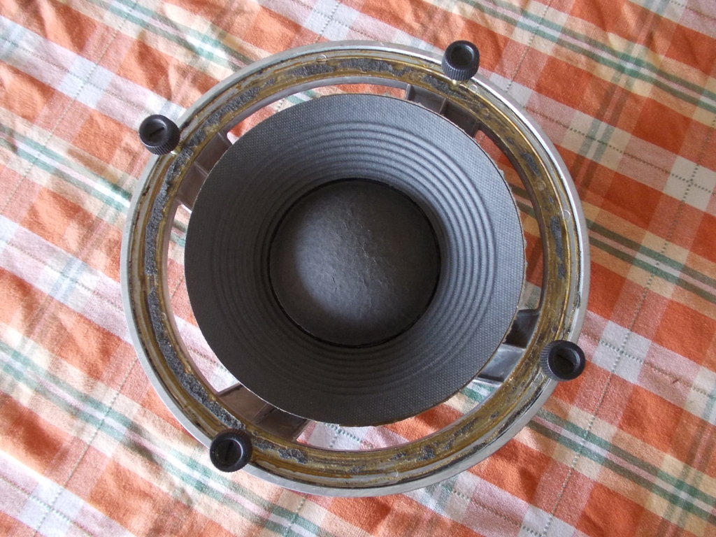

Le nettoyage de la membrane, du saladier et le collage de la nouvelle suspension sont des opérations classiques sans réelle difficulté (si ce n'est la propreté).
Une fois la colle sèche, décollement soigneux des quatre morceaux de carton et libération de la membrane. Les deux membranes bougent bien et sans frotter…

Vu que mes enfant (7 et 13 ans) ne paraissent pas avoir la fibre du bricolage, j'opte pour des suspensions en caoutchouc très souple qui j'espère auront une longévité supérieure aux mousses (en fait ceux-ci m'ont l'air encore plus souples que leurs équivalent originaux en mousse).
