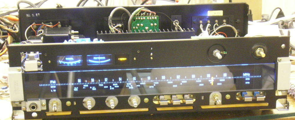

maintenant , j'ai aussi celui-ci trouvé "en l'état" à emmaus brest , façade avec un peu de crasse
seul défaut constaté à l'essai : plus d'éclairage , seulement l'aiguille du tuner qui s'allume
maintenant qu'il est décrassé et rééquipé en led pour le cadran , il a fière allure
mais bon aussi et bien sensible en FM
à titre préventif , j'ai chagé les petits condos de 10µf maxi
mesuré quelques moyens , ils étaient sains
mesuré les 2 sections du gros noir ( 2*5600µf) , il est sain ( 45miliOhm par section)
le cadran a quelque chose de magique : une vitre sérigraphiée , éclairée par la tranche des 2 bouts par des leds blanches + gélatine bleue actuellement
la sérigraphie devient lumineuse
la gélatine bleue est d'origine
les boîtiers de vu metres sont en plastique translucide bleu
pas trouvé sa doc sur le www
savez vous ou la trouver

gélatine ?
Sony a mis aux bouts du cadran 2 petits bouts de gélatine bleue
cete gélatine ce sont ces feuiles que l'on met aussi devant les "par" pour obtenir des faiceaux de couleur sur scene
un produit qui rique de disparaitre du fait que bien souvent les "par 64" sot supplantés par des changeurs de couleurs asservis , et autres "lyres" asservies utilisant des sources à led ou à arc et des filtres dichroïquues internes
des gélatines:

constaté aux essais un écertage vers 23 v sous 8 ohm avec les 2 canaux chargés par des résistances
çà ferait à peu pres 30w par canal
pas poussé sur les Allison , je n'ai pas envie de froisser les voisins
