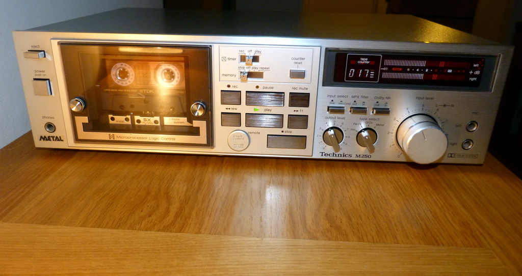

Il y a quelques semaines, j'ai hérité d'une platine K7 Technics RS-M250. Elle m'a été léguée par Christophe alias "LeTOF" que je remercie chaleureusement.
Mon premier contact avec cette platine fut la photo que Christophe a mis en ligne dans la section "dons et échanges". Cette photo n'était pas très "vendeuse" car elle présentait la platine dans "son jus". Lorsque nous nous sommes rencontrés, Christophe l'avait nettoyée, astiquée et cette platine m'a tout de suite plu.
Une petite photo de la belle:

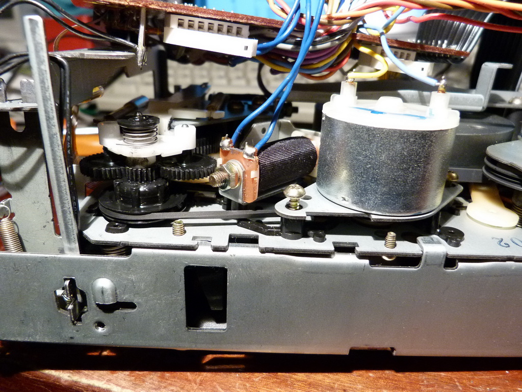

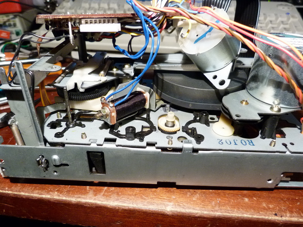

De retour à la maison, premier test et constat: pas de lecture possible car une des courroie est détendue et l'entrainement du bloc tête ne se fait plus. Sur le coup, je me dit que la remise en état ne sera qu'une simple formalité. Malheureusement, la localisation de cette courroie fait que son remplacement apparaît comme très compliqué. Il faut pratiquement tout démonter. Cela m'est confirmé par une vidéo sur youtube ( ) dans laquelle l'intervenant a renoncé au démontage (il résout le problème en lubrifiant la mécanique).
Je tente moi aussi une lubrification du mécanisme, malheureusement cela n'a pas l'effet escompté - toujours ce satané patinage.
Alors je tente le démontage.
- L'ensemble mécanique + clavier central se démonte très facilement à l'aide de 6 vis (3 au dessus & 3 en dessous).
- Déconnexion de 5 connecteurs ==> ce sous ensemble est totalement désolidarisé du reste de la platine K7
- Puis démontage de la carte électronique positionnée à l'arrière de la mécanique
- démontage du moteur entraînant la courroie HS
A ce moment précis, je me dit que c'est pas gagné. Pour bien faire, il faudrait mettre cette mécanique en pièce pour extraire la courroie. Mais en y regardant bien, il y a peut être une solution.
2 Problèmes principaux:
1) La courroie passe entre les deux pieds de positionnement de la bobine
==> Qu'à cela ne tienne, il suffit de dévisser totalement un coté et de desserrer l'autre puis de sortir la courroie

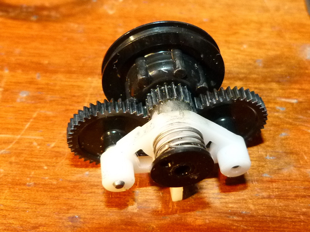

2) Reste le problème principal sortir un sous ensemble comprenant 3 engrenages + axes. Cela parait impossible car il n'y a pas l'espace suffisant.
==> Ce n'est pas super évident, mais en retirant la rondelle plastique au bout de l'axe (faisant office de circlips) puis en écartant les éléments génants, il est possible de sortir cet élément. Sur la fin, il est nécessaire de forcer sur une partie métallique recourbée qui empêche la sortie de l'ensemble (mais cela reste dans la limite de la déformation élastique du matériau).
Il reste à positionner la nouvelle courroie et mener l'opération inverse et l'affaire est gagnée.
Quelques Photos de l'opération.
Ancienne courroie installée: Une fois le bloc moteur démonté, la courroie est prise entre les plots de la bobine et dans le bloc engrenages: Courroie libérée de la bobine: Le fameux bloc engrenages démonté: Place nette pour installer une nouvelle courroie: Dans un prochain post, je vous présenterai en détail cette platine. Ce que je peux vous dire, c'est qu'elle sonne particulièrement bien. Il s'agit ici d'un haut de gamme en 2 têtes. Ce remplacement de la courroie m'a pris pas mal de temps mais le jeu en valait la chandelle!

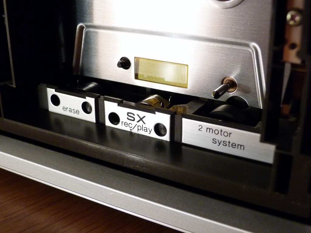

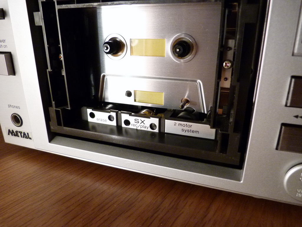

C'est clair que la mécanique de cette génération de platine technics est complexe. Ceci dit, la qualité est encore la. La M250 date de 1980 et Technics n'a pas lésiné sur la qualité des pièces et des matériaux. Un signe qui ne tompe pas: le transformateur est surdimensioné.
La face avant en aluminium sans être aussi bien soignée que celle de la M85 ou de la RS-673 est de belle qualité. Je pense que dans les années qui ont suivi, cela s'est dégradé.
Allez une ou deux petites photos supplémentaires:
