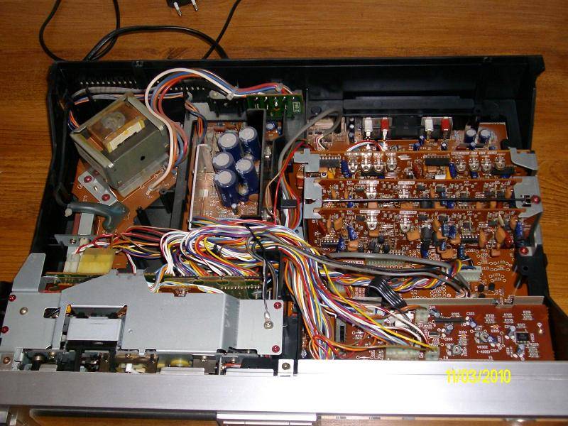

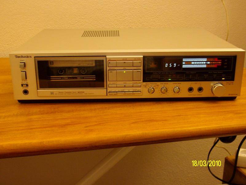

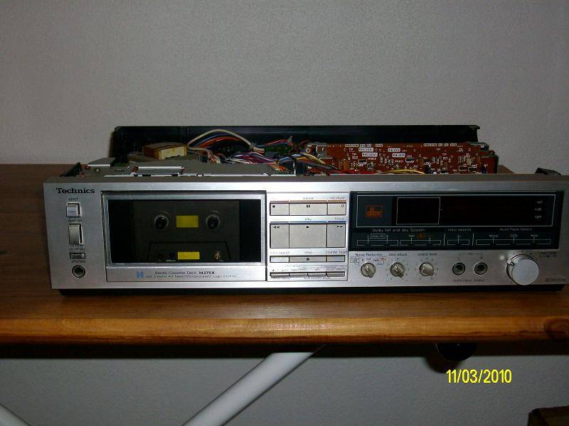

Je vous présente mon Technics : RSM275X.
Dolby B et C, DBX, 2 têtes, 3 moteurs
Acheté neuf en 01/1984, et aujourd’hui sur la table d’opération après 26 ans de bons et loyaux services.
Les symptômes du problème : depuis quelques temps, des difficultés à passer en mode lecture ou enregistrement après une pause, et depuis cette semaine quasi impossible de faire tourner une cassette alors qu’à vide il tourne.
Diagnostique : courroies, galet ? Probablement.
Je commande donc un jeu de courroies neuves afin de les remplacer.
Ensuite profitant du fait qu ‘il ait les entrailles à l’air, je prends les dimensions du galet d’embrayage et du pitch roller afin d’essayer d’en trouver des neufs.
1ère opération :
- Démontage du capot et de la face avant. A l’intérieur il y a vraiment du monde, et un gros paquet de spaghetti à la sauce Matsushita.
- Dépose de la tringlerie du bouton M/A et de quelques pièces.

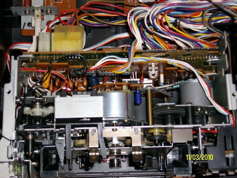

2ème remplacement des courroies :

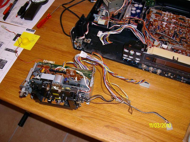

- Les courroies se trouvent placées entre une plaque métallique et les moteurs, et devant il y a deux cartes électronique de gestion moteur qui empêchent d’accéder aux vis.
- Me voilà donc obligé de sortir tout l’ensemble mécanique, afin de pouvoir déposer les 2 cartes.
- Ensuite dépose de deux des moteurs afin d’accéder aux courroies (le 3ème moteur est à entrainement direct sur l’axe du cabestan)
- Remontage des moteurs puis des cartes dans leurs châssis.

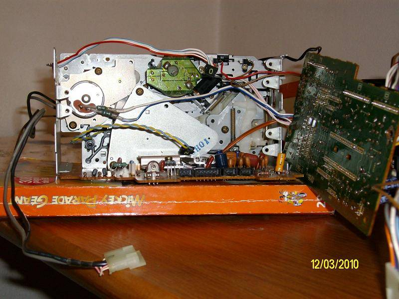

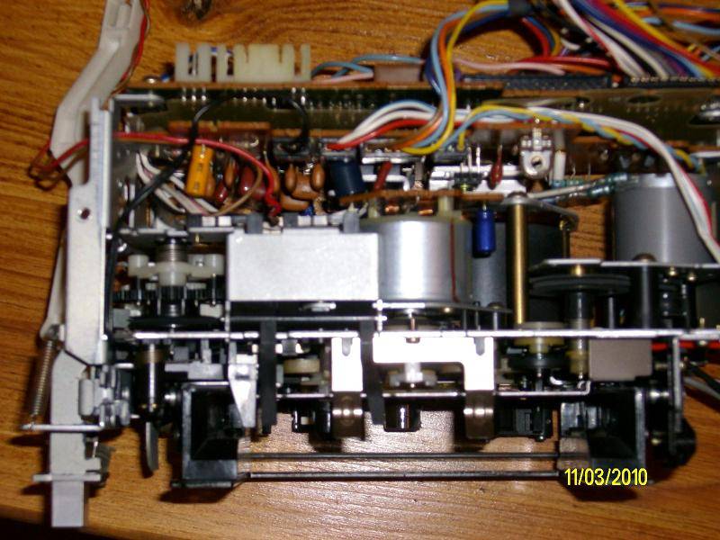

3ème prise des dimensions du galet d’embrayage et du pitch roller :
- Dépose de la partie avant de la mécanique.
- Léger gommage du galet d’embrayage pour l’immédiat afin de lui redonner de l’adhérence.
5ème Remontage :
- Remontage de l’ensemble mécanique.
- Connexion des nappes électrique.
- Essai avant nettoyage et remontage final.
6ème nettoyage et remontage
- Nettoyage intérieur et extérieur (soufflette et lingette) puis remontage.
- Test final avec différentes cassettes.
Ça y est, c’est fini. Ma plus grande hantise, c’est d’abimer une pièce plastique. En effet avec le temps je pense que le plastique est devenu cassant.
Merci aux personnes du forum qui m’ont donné quelques tuyaux.
Aller c’est reparti en musique.

Cet hiver j’ai redémonté la face avant afin de remplacer le pinch roller et la garniture du galet d’embrayage que j’avais reçu entre temps, ainsi que la vérification des tensions d’alimentation que je n’avais pas fait la 1ère fois.
Au final il fonctionne très bien et se partage l’utilisation des K7 avec ses petits camarades.
Ma hantise quand j’ouvre un appareil qui a quelques années, c’est vraiment de casser une pièce plastique.
