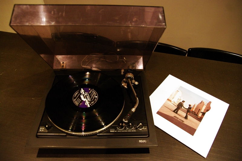

J'ai trouvé ce weekend une petite platine : ASUKI BSR P184. Ne me demandais pas d'ou ça vient. A part quelques info sur la marque, je n'ai rien trouvé du tout sur le net concernant cette platine, a part des commentairse sur des platine vinyl ASUKI (sans donner de ref exactes) qui disait : " c'est de la me......) Mais le mieux c'est toujours de se faire ça propre opinion, et pour 20€ j'allais pas en mourir.
Des mon arrivé chez moi, je l'ai branchée sans rien y faire pour voir... si j'ai changé la cellule car l'ancien proprio avait réussi à mettre une cellule qui avait des vis de fixation sur le support qui touché le disque avant même que le diamant ne le touche : pas terrible.
Ça tourne, mais alors un souffle permanent!!!! Je pose le diamant sur le disque et là première surprise : le son est loin d'être mauvais. Par contre ça ne tourne pas asses vite. J'essaye de régler la vitesse du plateau à l'aide du potar prévu à cette effet, mais des que je touche ça ralenti, je lâche ça accélère, ... j'arrive à trouver une position à bonne vitesse, par contre ça n'est pas régulier. Bref j'ai arrêté pour tout ouvrir et tout nettoyer.
J'ai tout dépoussiéré, pulvériser du KF2 sur tous les potar, les connectiques, les circuits, ... J'en ai profité pour nettoyer tous les capots, bras et autres.
Avant de rebrancher, une petite tentative de réglage de la vitesse ( tiens grâce à la notice que j'ai eu avec j'ai compris comment utiliser la petite lampe strobo!). Résultat bonne vitesse et régulière en plus!!! Merci KF2, c'est la deuxième fois qu'il me sauve ce produit!
On rebranche tout et la magie : ça marche. Plus de souffle, bon son. Bref une bonne petite surprise. Un dernier problème est encore à régler : le bras a un retour automatique, mais il ne se soulevé plus lors de son retour... j'y regarderais plus tard, mais pour le moment il faut rester à coté car c'est pas bon ni pour le diamant ni pour le disque :-)
Ah si autre problème : quand je passe de la position off à on ça claque un coup dans les enceintes!!!! pas terrible. Je ne sais encore d'où ça vient mais je vais trouver et je rajouterais les dernières opérations qui en feront une platine fonctionnelle.
Quelques photos :

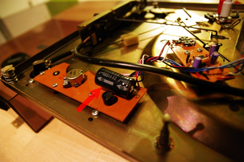

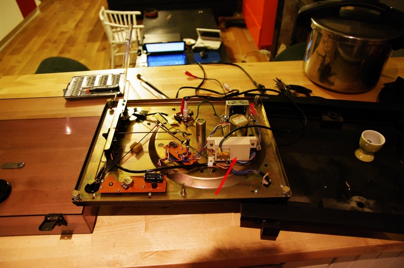

Je viens d'ouvrir la bête pour effectuer le changement du condensateur X2. Mais c'est quoi?
J'ai ouvert la petite boite ou les câble d'alim arrivent...
Et j'ai trouvé ça :
C'est ce composant blanc un condo X2? Ou alors ce ce tube noir :
Merci d'avance pour votre aide.

Message par Frederic »
X2 c'est la reference sur plan, les deux sont des condos montés en filtrage, le 1000µF 25volts est un chimique qui risque d'avoir "devier", donc je changerait celui la, mais bon vu le
prix, le petit ceramique tant qu'a faire on peu le changer aussi, le tout devrait te couter moins de 10€.
A vu de nez, le 1000µf sert de filtrage pour le moteur.
