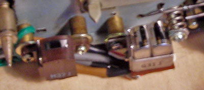

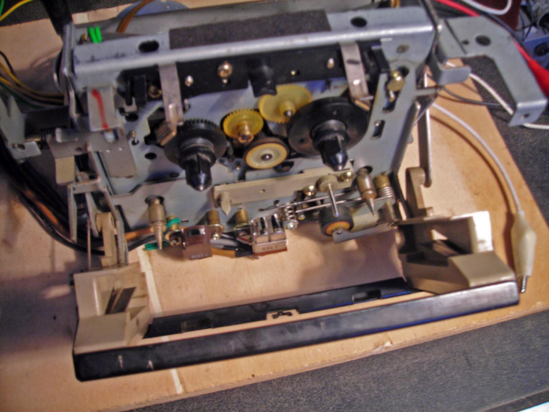

:helloman: Un ami m'a récemment donné un lot de pièces récupérées sur des platines cassette dont moteurs, galets presseurs, têtes...
Dans la boite des têtes, il y en a pas mal pour des petits magnétos mono, certaines pour des stéréo et une venant d'un 3 têtes (impossible de savoir de quel magnéto ça peut venir :gne: ), je me suis tout de suite dit que ça pouvait être super de faire une platine k7 diy en version 3 têtes (histoire d'y mettre plein de potards de calibration ! :ugeek: ).
J'ai donc commencé par chercher une mécanique "feather touch" assez simple, ce sera donc celle d'une épave de Pioneer CT-200 qui n'a qu'un moteur et 3 solénoides (lecture, avance rapide et retour rapide), elle sera peut être améliorée dans l'avenir quand la partie audio sera à peu près fonctionnelle ;)
Désolé pour la qualité, mon apn n'est pas terrible pour les gros plans.
Les têtes ont été mise à la bonne hauteur avec des entretoises en laiton récupérées sur un moteur de k7.
Pour l'électronique je pense utiliser plusieurs cartes montées à la verticale:
-une pour le préampli de lecture.
-une pour l'entrée/sortie audio et le vumètre.
-une pour l'ampli d'enregistrement.
-une pour l'oscillateur d'effacement et éventuellement de calibration.
-une pour l'alimentation et la commande de la mécanique.
-peut être une ou deux pour le Dolby mais je ne suis pas sûr d'en mettre car je m'en sers rarement.
Je vais aussi réutiliser le chassis de la CT-200 car il y a beaucoup de place pour l'électronique et la face avant à un look sympa.
Reste plus qu'a trouver des NJM4558 et M5218L car les LM358 ne sont pas terribles pour l'audio.
