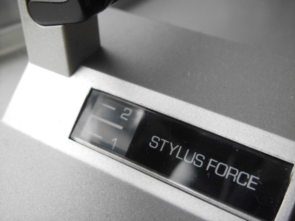

J'ai donc fait selon mes moyens, c'est à dire, une Philips F 7122, qui me plaisait pas mal pour son look moderne années 80's, et cette petite innovation, qui était le "stylus force", pour régler le poids de la cellule (ce n'est rien d'autre qu'une mini balance de ménagère :lol: ).

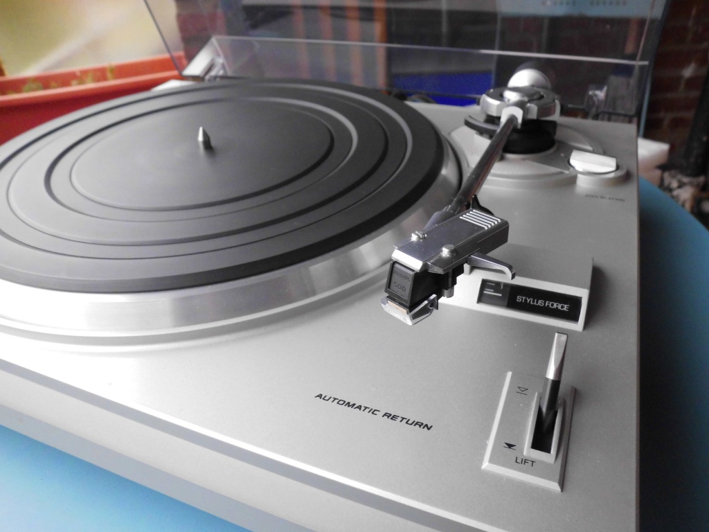

Je l'ai resortie quelques fois, mais j'avais un problème avec le bras, qui (normalement) met en route la platine quand on le pose sur le disque, et qui revient seul.
En fait, plus rien ne se passait, sauf si j'appuyais sur l'axe du bras, alors ça tournait parfois.
Comme ça me faisait ch :colere: de ne pas savoir l'utiliser correctement, j'ai cherché et j'ai trouvé :genial:
c'était simplement une vis à l'arrière du bras, sous le contre-poids qui fallait resserer. Hééé oui :spamafote:
Je vous montre des photos et vous verrez cette vis, entre autre.
Vue d'ensemble, du tout plastique Bien sûr, pff
Le stylus force
