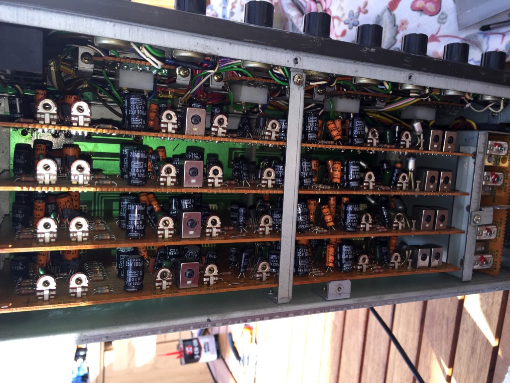

- denis78640
- Messages : 882
- Enregistré le : jeu. 4 nov. 2010 16:34
- Localisation : Yvelines Sud ouest
Re: Teac A-3440
Après 3 heures de nettoyage et le remplacement de la courroie principale ( j'en avait une en stock )...
Pas mal de crachotements et un réglage de chemin de bande a faire...les têtes sont propres...une ampoule Vumètre HS
A l"écoute ça va...mais il va falloir redresser les 2 axes de bobine, ils sont légèrement tordus..
Bonne soirée
Denis
Bonne soirée
Denis

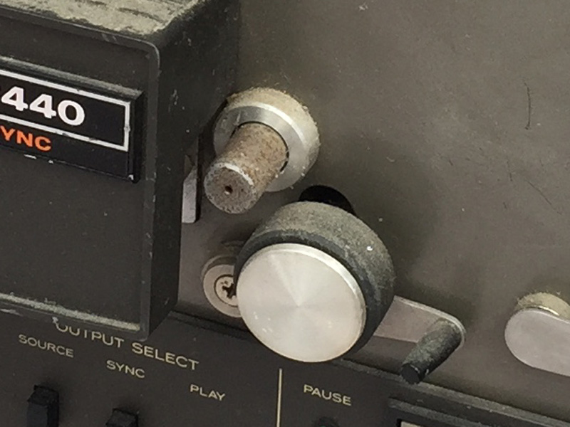

L'autre jour en rénovant une pousette, j'ai trouvé une astuce sur internet pour enlever la rouille...
Je l'ai appliqué a l'axe de cabestan du 3440...impressionant !
Voici les photos :
Avant
Après...
Edifiant, résultat obtenu en frottant lors de la rotation avec du papier d'aluminium ménager mouillé...essayez vous verrez
Amicalement
Denis
Voici les photos :
Avant
Après...
Amicalement
Denis
