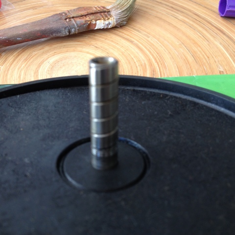

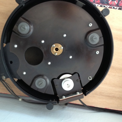

Je profite du dépoussiérage de printemps de la même systemdeck 2 pour compléter ce court fil et y joindre aussi quelques photos.
C'est mon premier message depuis inscription avril 2016 ! Que le temps passe vite.
Tiens, on dirait un sablier :
Mais si, on parle bien de la même chose :
Vu aérienne du terrain de jeu :
Depuis les tribunes :
le centre du monde (glisser quelques gouttes huile machine à coudre en offrande)
son axe sur son plateau :
Dispositif anti sismique ( 3 comme ça) :
Plaque fixation moteur et départ câbles :
bon, on remonte avec dans l'ordre le plafond de verre :
l'isolation (unique fantaisie, j'en avait marre des feutrines et pas envie de caoutchouc, j'ai demandé un tapis en cuir à un atelier de maroquinerie nantais, ils étaient ravis, moi aussi. C'est incomparable, je vous recommande cette matière)
L'étanchéité (que je mets toujours à l'envers. Une deuxième fantaisie, certes)
et c'est parti pour de nombreux tours encore. Je dois m'arrêter là avant de tout reprendre à zéro comme tout à l'heure.
Je vous promets (rapidement ?) une suite avec plus de commentaires sur cette platine qui me suit depuis 1990. Du fiable j'ai l'impression.
