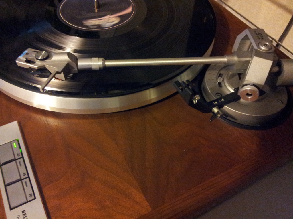

Bien, quelques photos maintenant désolé pour la qualité j'en ferais de plus belles.

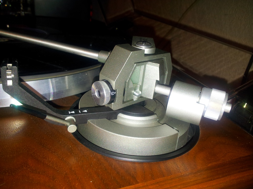

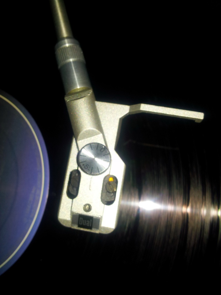

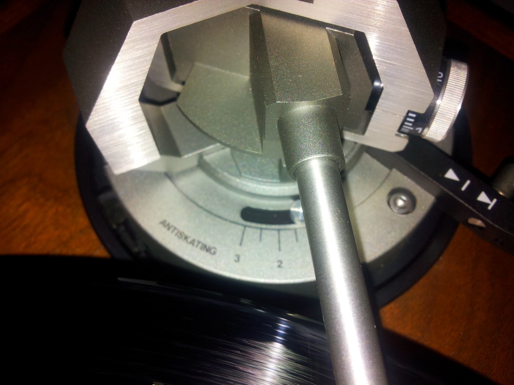

Quelques photos du bras :yes!:
Re: Dual CS 5000
Très germanique , normal ! et ce bras parait bien costaud :)
Re: DUAL CS 5000
graffy64 a écrit : je pense qu'on peut aller très loin avec cette machine.. ;supersmil:
Il te faudra changer de cellule dans ce cas, et y investir au moins le double ou le triple de ce que tu as investi dans la platine ... le seul petit souci (qui n' est pas des moindres) sera de trouver quelque chose adapté à l' extrême légèreté du bras de lecture, et au manque de rigidité du porte-cellule, heureusement contrebalancé par une étude poussée de l' amortissement du contre-poids.
C' est une très belle platine Graffy :yes!:
C' est curieux, je n' avais jamais remarqué qu' ils avaient installé la commande d' anti-skating au même endroit que sur la 1019 ... ;)

Il faut que je change la graisse du piston car le bras a tendance a baisser trop vite et que je "l'éventre" car l'arrêt auto ne se fait pas totalement.. le bras se lève à la fin du disque et la platine s’arrête mais il ne revient pas a sa position de départ comme il se doit. je pense que c'est un réglage par la "vis" visible ici ?? :
