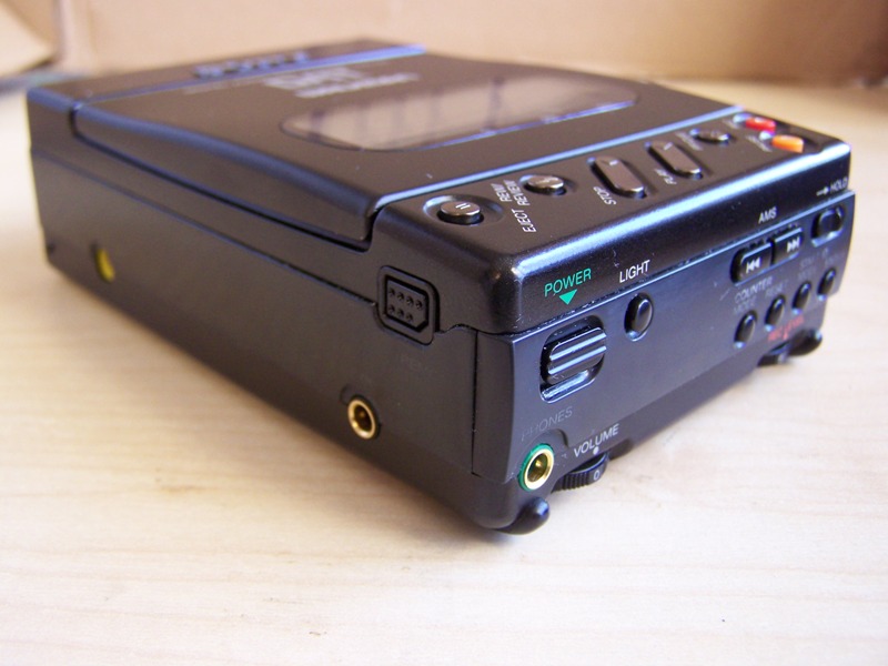

Voici un petit nouveau, arrivé fraichement ce matin.
Un petit Sony DAT DTC-D3
Le voici

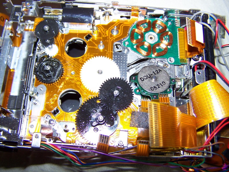

0près une première expertise, il s'avère que le mécanisme est dur, de la graisse doit être figé.
Donc démontage obligatoire.
Voici la mécanique en court de néttoyage
mécanique démonté.jpg (233.42 Kio) Vu 10966 fois
Maintenant remonté
mécanique remonté.jpg (203.32 Kio) Vu 10966 fois

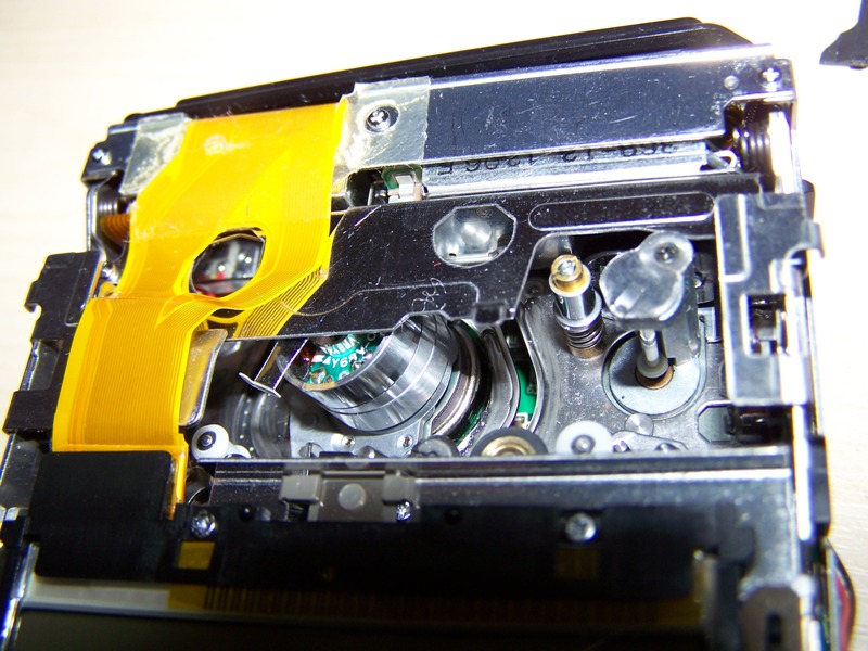

tête rotative.jpg (155.86 Kio) Vu 10965 fois

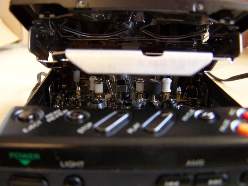

trappe ouverte.jpg (114.51 Kio) Vu 10965 fois

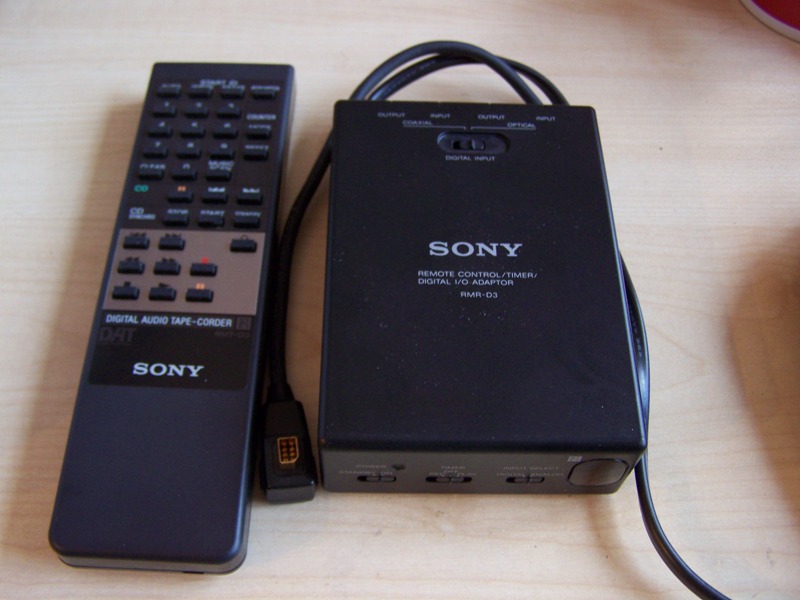

Maintenant je vous met les images du boitier optionnel RMR-D3 qui permet d'avoir les entées et sorties en fibre optique et coaxial, sans oublier de pourvoir le piloter avec une télécommande.

Merci pour cette présentation. Extraordinaire la photo avec la trappe ouverte, la mécanique est carrément :aaah:

il fallait nettoyer les contacts de l'encodeur (switch mode) sous la "master cam" et lubrifier avec la graisse speciale contacts,
remplacer des condos servo cabestan...
super travail!
