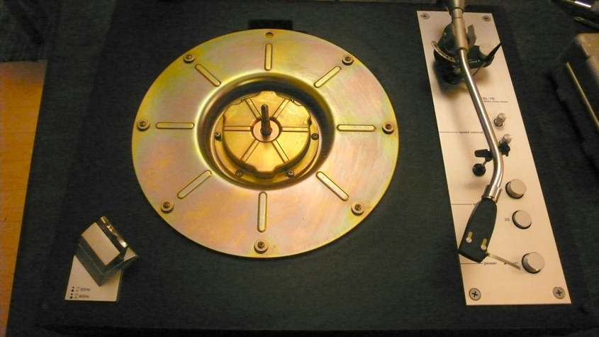

Je viens donc de recevoir une platine Denon SL-7D, référence plutôt rare et pour laquelle je n'ai trouvé aucune spécification technique... Entrainement direct et qui date des années 78-80 avec un design très différente des platines Denon habituelles.

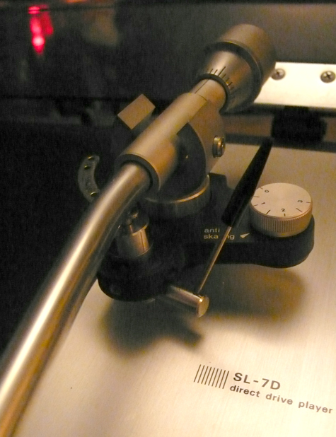

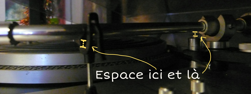

Elle est équipée d'une cellule Shure M-75 6S qui va recevoir une pointe lecture elliptique dès que j'ai préréglé le bras et c'est là que tout se complique, comme sur la photo ci-jointe je trouve qu'une fois mis à l'horizontale le bras est bien trop haut, il ne touche pas le monte bras, ni le repose bras... et encore moins le disque :(
Et je ne vois aucun réglage de hauteur du bras bien sûr.
Pour info la platine est arrivée par la Poste, le plateau non bloqué, apparemment sans casse mais bon...

Pour le problème de hauteur, regarde à l'arrière du bras, près de la base s'il n'y a pas une petite vis.
Tony

Merci de ta réponse, c'est pas très rassurant :( , sinon il y a effectivement une toute petite vis bien cachée derrière le bras, je ne sais pas si c'est la bonne et en plus il faut que je démonte le couvercle mais bon j'ai un petit espoir de régler ça du coup :)

Impossible de bouger la petite vis...
J'ai par contre pu remonté le lève-bras pour qu'il fasse son boulot.
Avec le bras réglé à l'équilibre horizontal celui-ci "sautille" et parait beaucoup trop léger pour rester sur le disque, le son crachotte et c'est franchement moche. En mettant plus de poids c'est un peu mieux au niveau son, plus stable mais le bras descend trop bas et n'est donc plus équilibré et est sans doute trop lourd.
J'ai testé avec la pointe neuve et une surépaisseur sous un vieux vinyle.
Pour le moment on peut dire que ça ne marche pas...

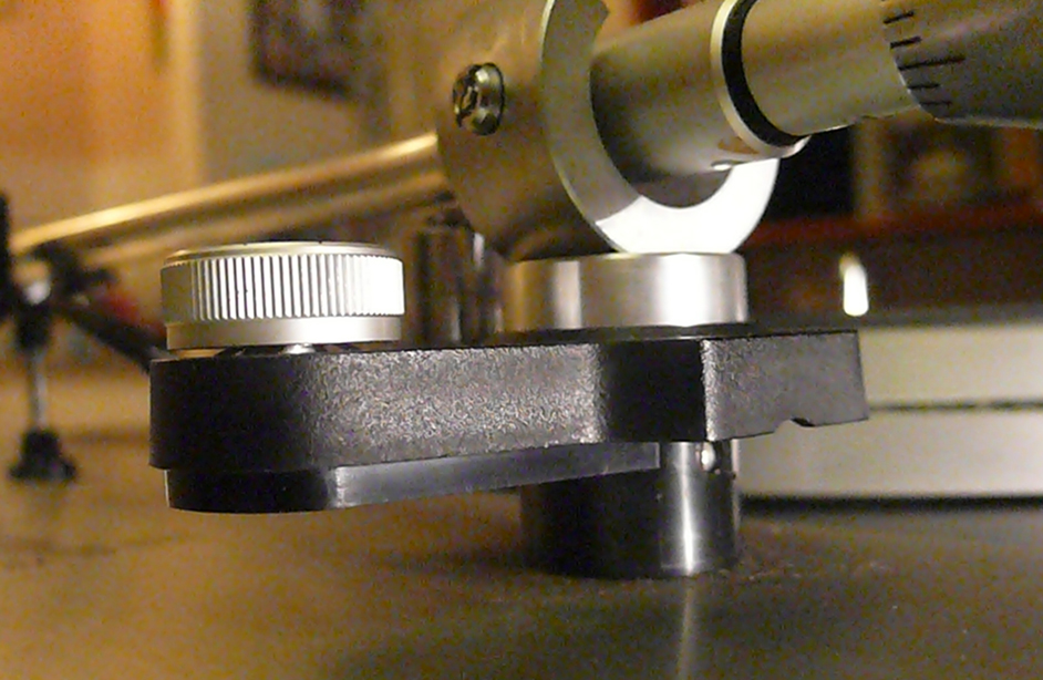

De mémoire le bras peut s'enlever car sur la mienne, un autre bras avait été installé, essaye de prendre des photos de l'arrière du bras, du pivot et de la visserie, le VTA du bras est certainement ajustable.
Tony

Voilà un photo de l'arrière du bras sinon :
