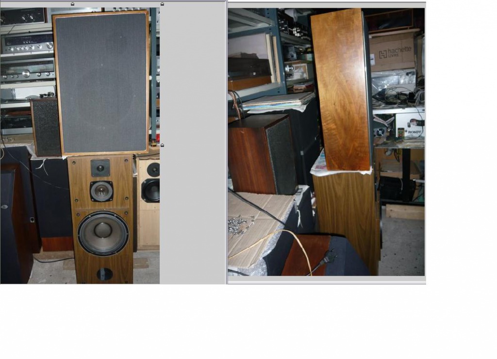

:helloman: Suis sympa pas de quizz pour ce modèle,trop facile (pour moi.... :cpasmoi!: )
Ma dernière folie de ce matin:Superbe ébénisterie en vrai placage noyer état quasi neuf ,ont vraiment été choyées.
Dimensions aux standard de l'époque,env 1970 : H 66,largeur 43,prof 20cm.... :gne:
Par comparaison avec les Elipson 3130 qui mesurent 83x34x30cm.....
Façade fixe,seul accés une bonne trentaine de vis derrière......
Un vrai sarcophage.....Confortable,oreiller de série :ouaou:

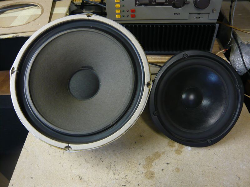

Et la momie .......
Les transduceurs montés par l'intérieur,le grave 12"(30cm)suspension caoutchouc à coté d'un 21 Audax.....le mèdium/aigu diamètre 10cm,suspension plate plastifiée

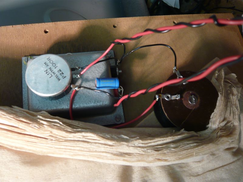

Le filtre 6db,self 1.2mh sur le grave,capa 16µf + potar 100 ohms pour le médium aigu.

Des HP sérieux :yes!: , le filtre est il blindé dans un coffret métallique ?

:salut: Que nenni! les composants sont cablés en l'air.....Le boitier métal n'est que le bornier de branchement,on le distingue sur la 2e photo.
Notez la qualité du coffret,doublé par sorte de matelas amortissant.Ces enceintes étaient livrées en kit,y compris le coffret à monter......

Le medium tweeter est le Goodmans de fin des années 60 et 70 utilisé dans les dernières Maxim's de Goodmans et en médium dans les 3 voies comme la Magnum K par exemple la dernière version avait un aimant plus puissant , la suspension est souvent a remplacer même problème que sur les Wharfedale médium a supension PVC grise .
