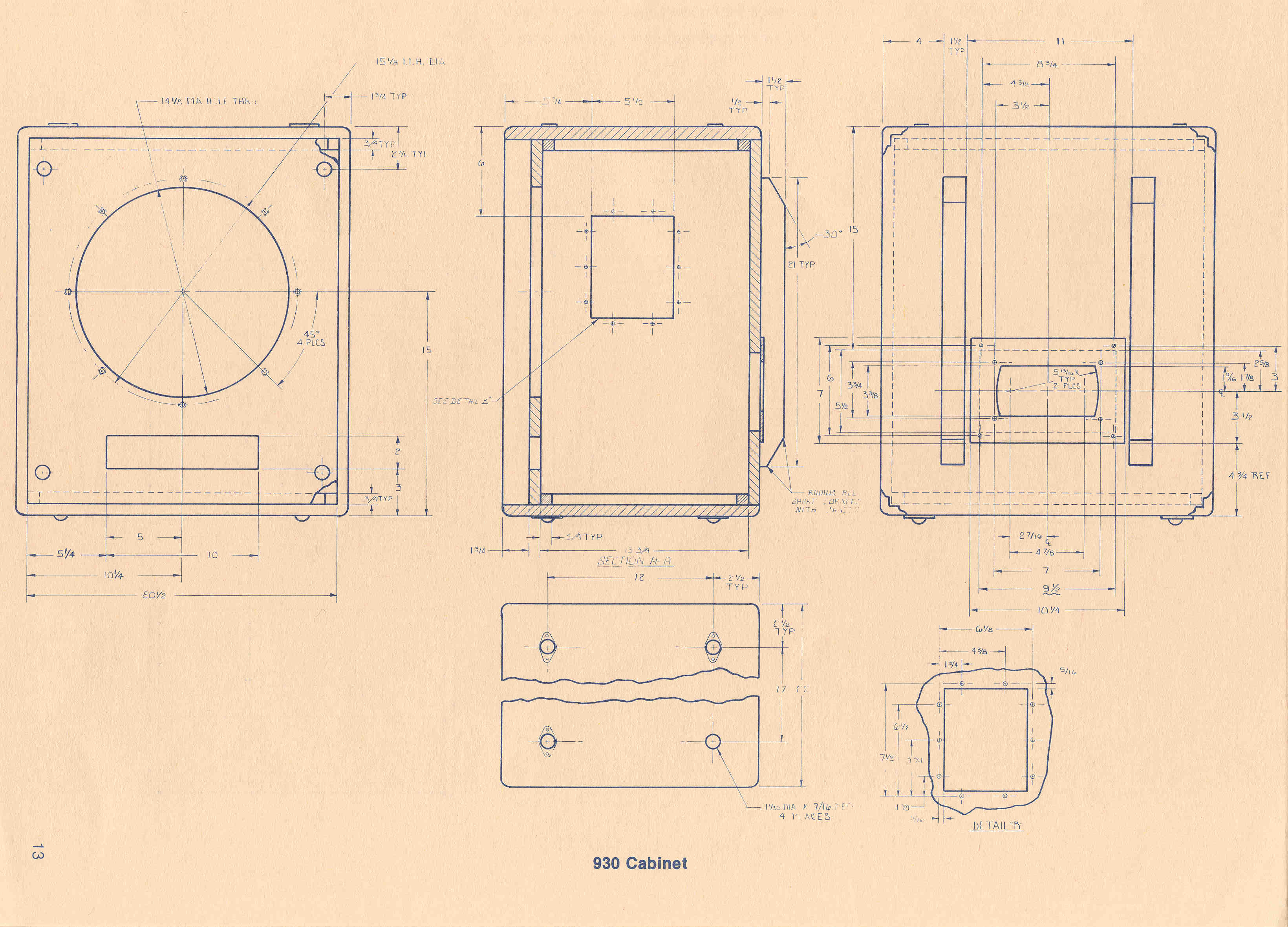

En effet la baffle plan était ma première idée, mais je ne trouve pas d'exemple utilisant les 416. :spamafote:
Un peu de théorie baffle plan : http://www.lansingheritage.org/images/a ... page06.jpg
Sinon il y a des "petits" caissons altec qui pourrait peut-être convenir :
http://www.lansingheritage.org/images/a ... page10.jpg
http://www.lansingheritage.org/images/a ... page23.jpg (celui en haut à droite)
http://www.lansingheritage.org/images/a ... ures13.jpg
http://www.lansingheritage.org/images/a ... page31.jpg

Le caisson du Model 19 pourrait peut-être convenir.
Le pavillon et le moteur seraient juste posés sur celui-ci afin de diminuer la masse de l'ensemble.
Altec Model19_Plan_02.pdf
(398.96 Kio) Téléchargé 1354 fois
Qu'en pensez-vous ?

Les A8 ne sont pas profondes mais plus hautes que les A7. Ça ne conviendra pas.
La configuration des Model 19 me plaît bien.
Pensez-vous que le fait de retourner celui sur le côté est gênant pour le rendu ?
C'est histoireque celui-ci soit posé sur sa plus petite largeur.
Il faudrait peut-être aussi recentrer les ouverture pour le 416 et l'évent.
