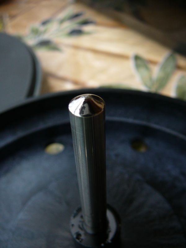

Je m'explique, cette platine est assez lourde car montée sur une base d'une planche de bois, du médium sans doute, découpée pour dissocier la contre platine supportant le pivot/plateau/bras.
La suspension est bien foutue et semble simple mais est très efficace, elle est basée sur des lames ressorts sur trois points en liaison par des câbles en acier avec les trois vis de réglage accessibles par dessus en enlevant les caches noirs.
Les trois points sont sur la base fixe les lames étant sur la contre platine, je trouve ce principe plus élaboré que les ressorts des TD 150/160, la conjugaison du poids de la contre platine/plateau (2150grs) donnent une suspension souple mais pas trop, juste le bon milieu pour un découplage rudement efficace.
Croquis de la suspension venant de "theanalogdept", le lien pour télécharger le mode d'emplois de cet excellent site.
http://www.theanalogdept.com/images/spp ... %20III.pdf
Je n'ai pas démonté le dessous car l'ayant déjà fait pour ma 320 MKII et c'est pas si facile que cela, je ne le ferai que si je change le bras et encore ça peut se faire par le dessus.
Quelques photos avec commentaires. Elles est en bon état comme vous le voyez, si on compare avec la TD 320 sa grande sœur les différences se font surtout au niveau du bras, du pivot et du contre plateau qui ici est en plastique en lieu et place du zamac de la 320.
Pour le reste c'est pareil comme vous pouvez le voir sur la présentation viewtopic.php?f=22&t=8349&start=80
Que penser de cette platine, le bon c'est la fabrication de cette base comme je l'ai décrit ci-avant, la rigidité de la base inférieure en métal du châssis, le moteur assez puissant qui garantit un démarrage assez rapide pour une courroie.
Le poids aussi, 11,5 Kg, pas mal pour cette gamme.

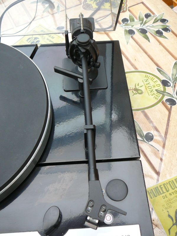

Les moins, le bras comme souvent sur les Thorens,y compris le TP 90 de la 320, il fait le taf mais que c'est cheap et le porte cellule quelle m...e.
Il faut débrancher les fils sur le bras pour le montage de la cellule, c'est pas du plug and play comme un SME, zéro pointé
Le pivot aussi est bien fin, 10mm mais il fait bien le boulot car très silencieux en rotation, le poids du plateau peut le faire souffrir.
L'alimentation séparée pour moi aussi est un moins, c'est bien pour éviter les perturbations avec le bras et la cellule mais je trouve cela chiant, pas pratique, j'aurais préférer une alim autrement foutue.

On dirait le bras de la TD166 mais encore plus naze
Mais c'est vrai que la base + plateau semblent potables, merci pour les photos

Il doit être du même niveau que ce bras non ?dylanjumpman a écrit :On dirait le bras de la TD160 mais encore plus naze![]()

Vous y allez fort les gars, il arrive à lire un vinyle quand même, molo molo
