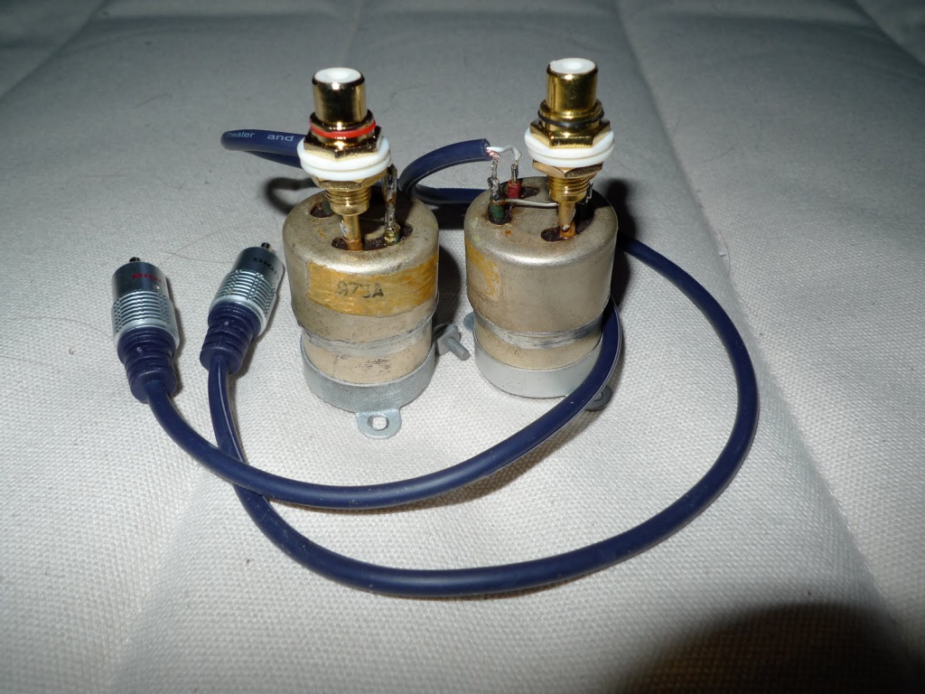

Je vous présente mes transfos phono MC Patridge 973A.
Ils sont en boite ( moderne) mais date de 1950.
C'est fou comme c'est musical ces bestioles.
Caractéristiques:
1950s British made.
16 : 1 step up ratio
2.7 ohms input DC resistance.... 50 ohms impedance.
350 ohms output DC resistance.....25k ohms impedance.
Flat frequency response, across audiable range.
Mu-metal core.
Shielded, screened metal can enclosure.
Mounting brackets.
Image avant mise en boite:
