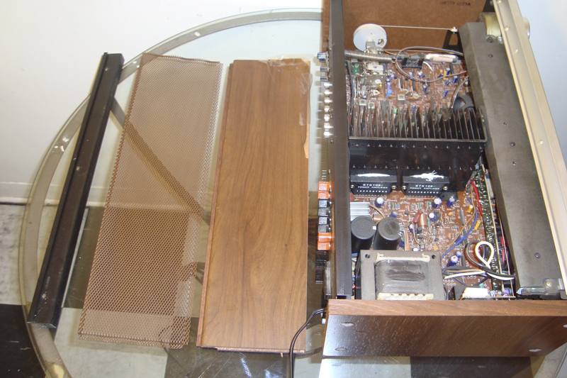

Les premiers test confirment que l’appareil ne fonctionne que partiellement. Le son est intermittent sur les deux canaux et ça crachote en masse. Malgré cela, un bon coup de bombe devrait ramener le tout à l’ordre. Simple ? Pas tant que ça, car la plupart des potentiomètres et des interrupteurs sont inaccessibles. Pour arriver à tout nettoyer il faudrait démonter l’appareil et cela est hors du champ de mes compétences. Heureusement, le potentiomètre le plus problématique, celui du volume est à portée de la paille. Mais je dois faire très attention pour ne pas accrocher le filage. Le résultat ? Et bien je peux confirmer, qu’à un détail près, cet appareil est maintenant totalement fonctionnel. Le seul problème qui persiste est lié à la section tuner. Ainsi, lorsque l’on active l’interrupteur On/ FM Auto, aucun son n’est émis. Il faut laisser l’interrupteur en position FM mono pour entendre la radio, et même à cet endroit, ça ne fonctionne pas tout le temps. De plus, il semble y avoir un léger décalage entre les indicateurs lumineux et la position réelle de la station. Problème mineur en ce qui me concerne, car j’écoute plutôt ma musique à partir de l’ordinateur. On aura compris que l’entrée Aux fonctionne comme elle se doit.

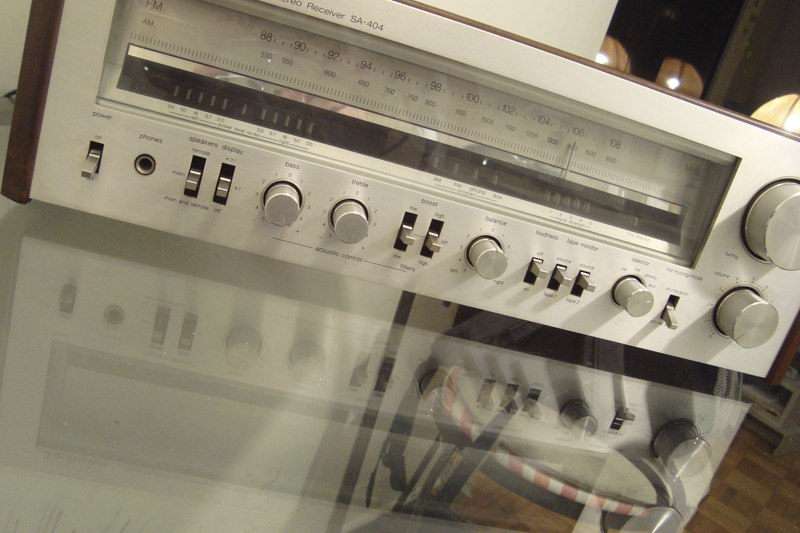

L’appareil était aussi un peu sale. Traces de doigts et jaunissements sur la façade. Un petit coup de chiffon imbibé d’eau a toutefois suffit à redonner une apparence plus saine au SA-404. Le boitier, malgré son fond en masonite est très solide et en très bon état. Il n’a qu’un seul défaut cosmétique, le vinyle est un peu décollé sur le dessus, près de la grille d’aération.
