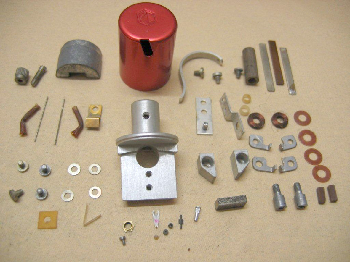

Cellule P. Clément
Les lecteurs phonographiques électromagnétiques P. Clément sont à fer mobile dans lequel le déplacement du stylus modifie la réluctance d'un circuit magnétique, ce qui fait varier le flux magnétique dans une bobine, créant ainsi un courant électrique.
La réluctance est l'aptitude d'un circuit magnétique à s'opposer à sa pénétration par un champ magnétique.
Très grande sensibilité de l'ordre de 20 mV à modulation moyenne. A noter que tous les préamplificateurs ne la supportent pas sans d'éventuelles saturations. Le niveau de sortie d'une cellule Clément avoisine les 20mV et peut aller jusqu'à 28mV ! D'où l'intérêt du réglage d'entrée phono comme celui des amplificateurs Fisher X-100.
La souplesse limitée au niveau latérale afin de supporter l'amplitude des sillons basses fréquences, en effet, plus la souplesse latérale est grande, moins de force d'appui devrait-être appliquée. Il faut rappeler que ce lecteur à une force d'appui entre 2 et 3 grammes (microsillon) et 5 à 10 grammes (sillon normal).
La souplesse perpendiculaire du porte-diamant rend quasi insensible l'audition des bruits de surface, le support de pointe fonctionnant symétriquement et a pour effet d'annuler toutes distorsions des rangs pairs, ceci pour 60 microns à 400 Hz et est inférieure à 1%

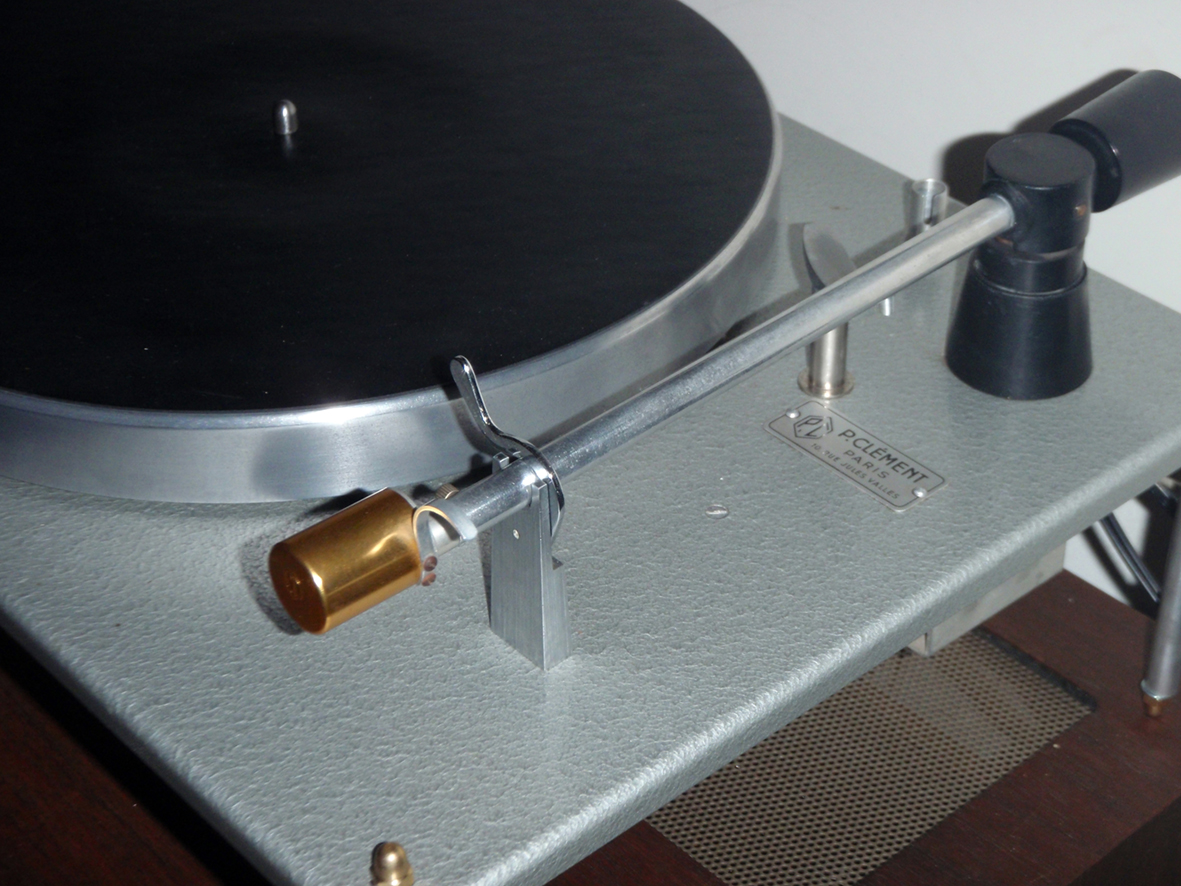

Chaque cellule est tarée de façon que chaque changement de cette dernière par une autre ne nécessite aucun réglage de pression d'appui. Comme constaté sur les images, aucun réglages n'est possible sur notre bras L7 standard équipé du lecteur P. Clément.
Il existait une version du même type mais avec un réglage de pression par l'adjonction d'une bague que l'on pouvait faire coulisser le long du corp du bras gradué afin de pouvoir utiliser d'autres cellules du marché et ceci montées sur une coque prévue à cet effet.
De même cette coque était livrée avec quelques pièces de cuivre de différents poids afin de tarer les cellules qui y étaient montées ce qui permettait le passage à d'autres lecteurs sans faire aucun réglage de force d'appui. Je ne connais aucun autre fabricant à proposer ce modus vivendi.
Pour notre lecteur P. Clément deux types ont été fabriqués. L'un avec la vise de fixation au-dessus pour platine et bras H4-L6 et l'autre la vise de fixation à gauche pour platine H-L7. Chaque cellule à son code couleur pour une changement rapide.
Voyez plutôt :
L7M microsillon Alu Anthracite spires 22
L7N 78 tours Alu Noir spires 27
L7B microsillon Alu Rouge ou Or spires 22
L7B 78 tours Alu Incolore spires 27
L7B Alu Bleu variante RTL Fil de 4/100
L6C 78 tours Alu Noir 27 Digitec
L7BN 78 tours Alu Noir
Pas le choix qui manquait et cela soit avec pointe saphir ou diamant. Pour rappel, les lecteurs P. Clément sont tous monophoniques. Pierre Clément n'a jamais voulu produire de cellules stéréo il considérait cela comme du pipo et fatigant à l'écoute
Faite l'expérience d'une écoute mono sélecteur sur "Mono" et si possible mettre la phase à 180° (si à disposition sur l'ampli), réglé le canal gauche avec un peu moins d'aigu et un peu plus de basse et le canal droit inversement c'est étonnant et cela ne fini pas par un mal de crâne comme si l'on regardait un film 3D !
Les phonocapteurs Clément ne peuvent pas lire les disques stéréo dans de bonnes conditions à cause de l’absence de souplesse verticale, les disques risquent d'en souffrir très rapidement.
Platine
Platine en tôle d'acier, épaisseur de 2,5 mm. Renforcée par une bordure extérieure. Laquée en gris martelé.
Épaisseur avec rebord : mm – longueur 400 mm – largeur 310 mm
Encombrement : Au dessus de la platine : 75 mm – au dessous : 75 mm
Poids total : 7 kg
Plateau : Diamètre 29 cm, poids : 2 kg
Moteur : Consommation 25 watts, poids 1 kg 500, vitesse 155 t/m
Fluctuation totale de vitesse : Pleurage + scintillement en mesure crête-à-crête : 0,3% (0,4% à 16 t/m)
Vitesse : Moyenne maintenue à 0,3% (0,4% à 16 t/m)
Bruit de fond mécanique : Mesuré avec tête « L7 » : 48 dB à 25 Hz (55dB pour le reste de la bande) au dessous du niveau lu sur un disque modulé à la vitesse latérale de 8 cm/s (norme ORTF).
Pour conclure, si vous disposez de cet équipement et surtout de vinyles mono cela reste une expérience inoubliable tant elle semble toujours insurpassée actuellement. Et dire que il y a des gens qui écoutent de l'MP3... et certainement consomment l’Aspirine qui va avec... c'est livré avec non ? :mur:

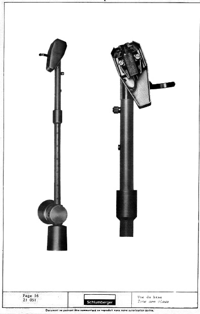

Ci-joint une photo du fameux bras réglable, version platine Schlumberger HL7. produite après le rachat de Clément par Schlumberger et sa coquille stéréo.

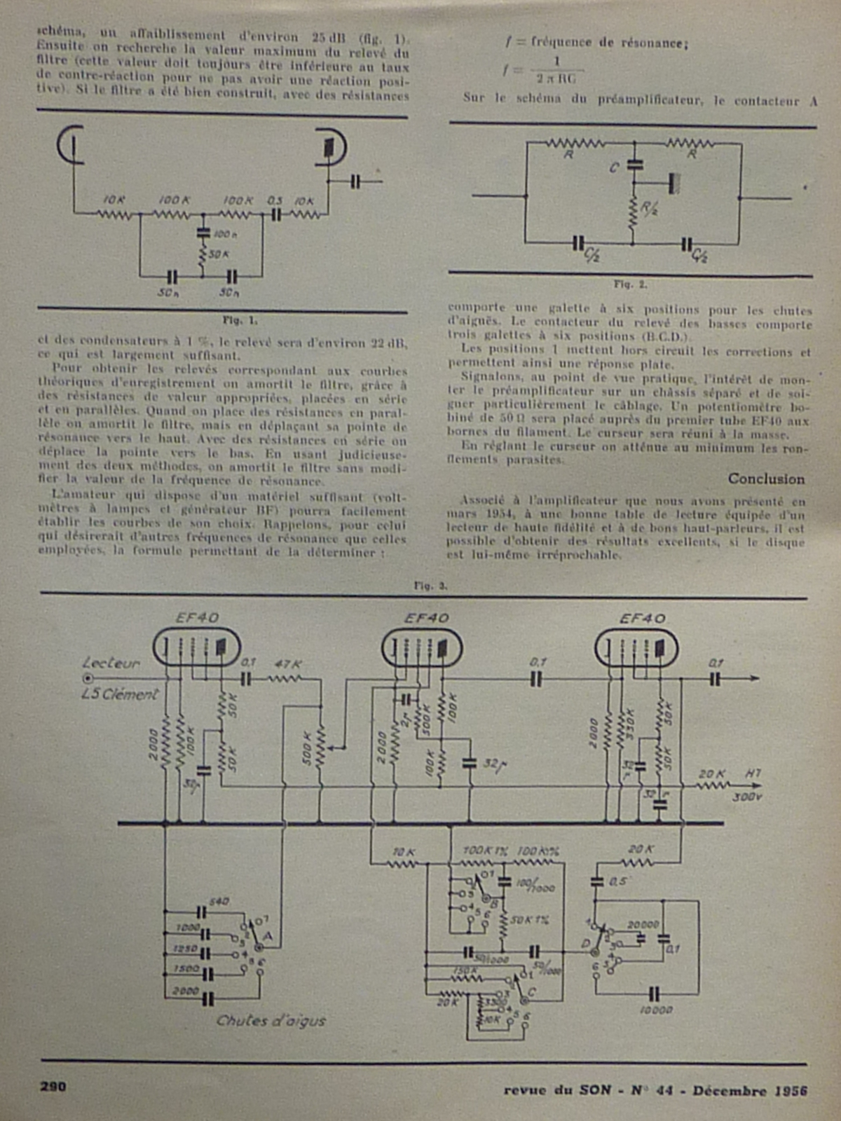

En complément, un article sur un préamplificateur adapté aux cellules Clément
