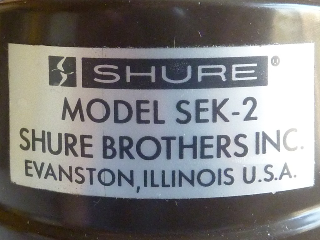

Shure SEK-2
Shure SEK-2

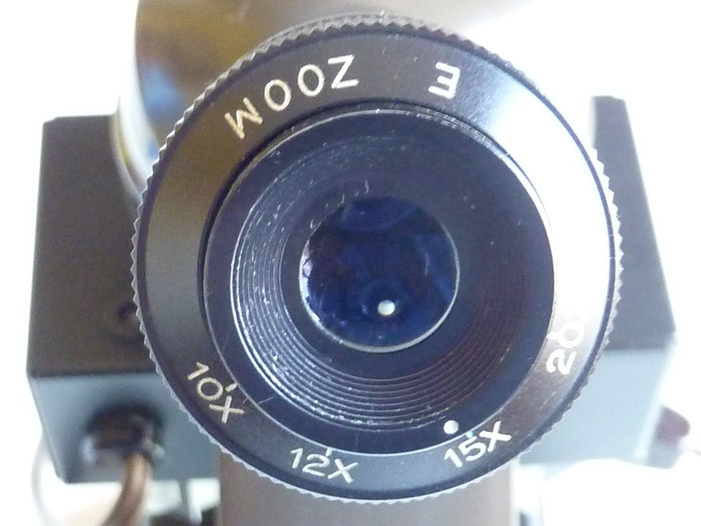

Cela fait de nombreuses années que j' utilise un microscope binoculaire pour vérifier l' état des diamants de mes nombreuses cellules phono. Il me permet de constater leur état général, et de conserver un bon niveau de propreté à ce petit bout de cristal, lien fragile entre le précieux support et la chaine de reproduction sonore.
Mais son grossissement X20 ne me permettait pas de vérifier le degré d' usure de la minuscule et délicate partie en contact avec le sillon du disque.
Pour rappel, il faut savoir que les méplats dus au frottement et à l' usure du diamant dégradent irrémédiablement la gravure du vinyle.
Au départ, cela ne s' entend pas, puis cela se traduit au niveau de l' écoute par une forme de distorsion, d' abord dans les hautes fréquences, puis dans la zone médium.

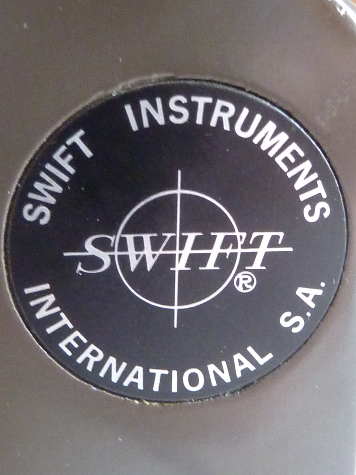

A ma connaissance, seul 2 ou 3 fabricants de produits phonographiques ont adaptés ou réalisés des microscopes dédiés au contrôle de l' usure des saphirs et diamants .. Dual, dans les années 60 et 70 en a proposé à son réseau de revendeurs, et l' on en trouve de temps à autre sur la baie.. mais ceux-ci sont très simples, peu précis, et difficilement adaptables aux diamants autres que ceux détachables des cellules à aimants mobiles.
Et il y a le modèle proposé par Shure , un microscope Swift avec un grossissement de X100 à X200, parfaitement adapté à cette fonction

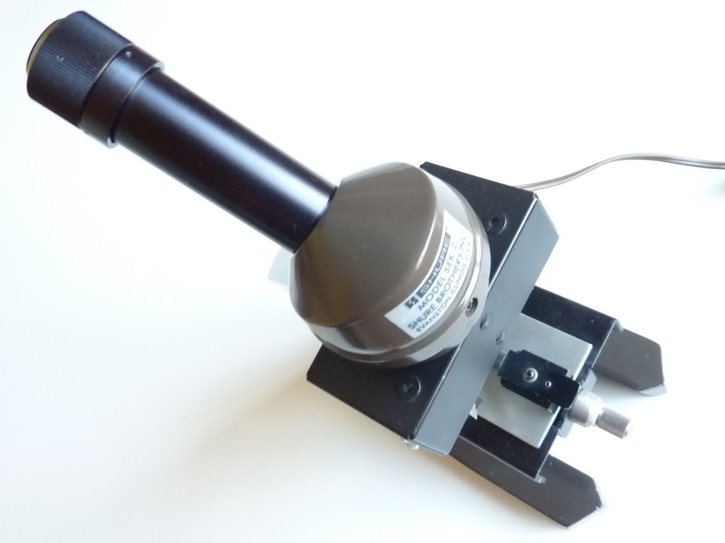

Re: Shure SEK-2

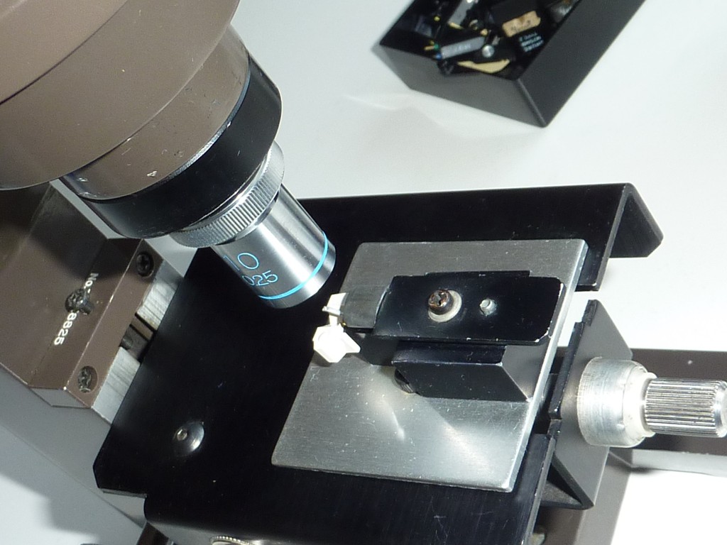

Cet "accessoire" était fourni par Shure à son réseau de distribution et sur demande à ses revendeurs. Les amateurs de l' époque pouvaient ainsi faire contrôler, et constater par eux-mêmes, le niveau d' usure du diamant monté sur leur cellule.

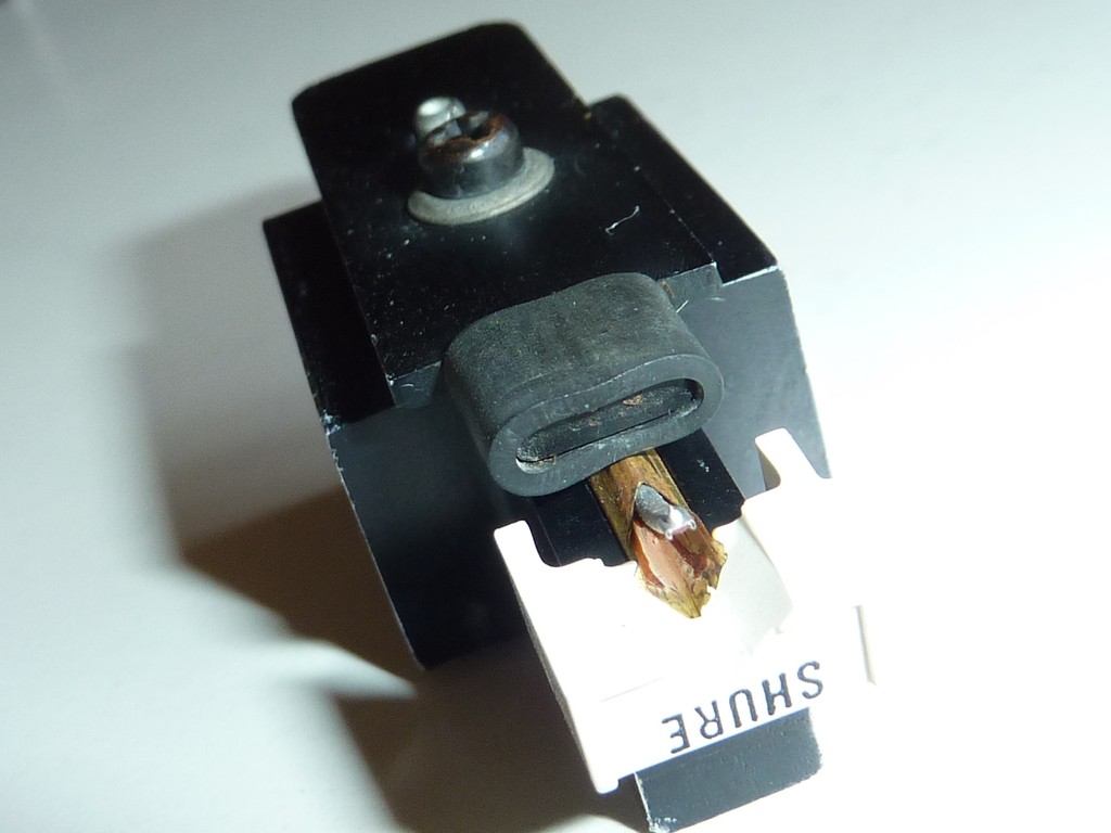

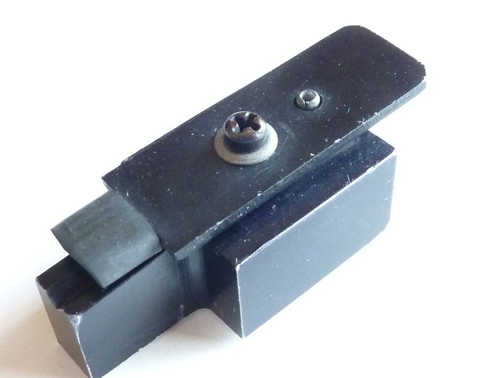

Pour toutes les cellules dont le diamant est détachable du corps , un petit support a été conçu par Shure

Ce support s' installe à l' endroit idéal sur le plateau. Un réglage "fin" permet l' ajustement
P1100493 (Copier).JPG (152.81 Kio) Vu 10927 fois

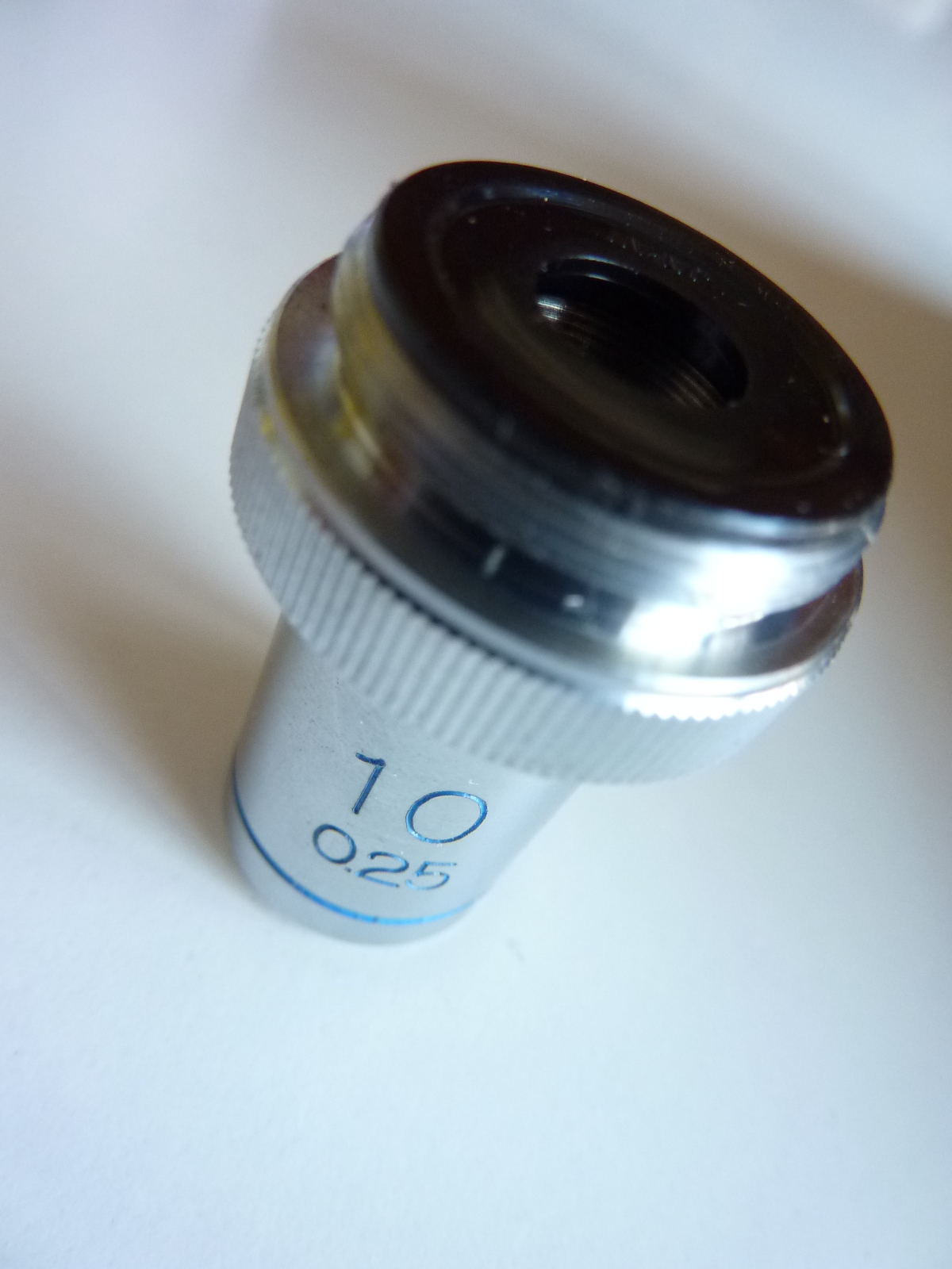

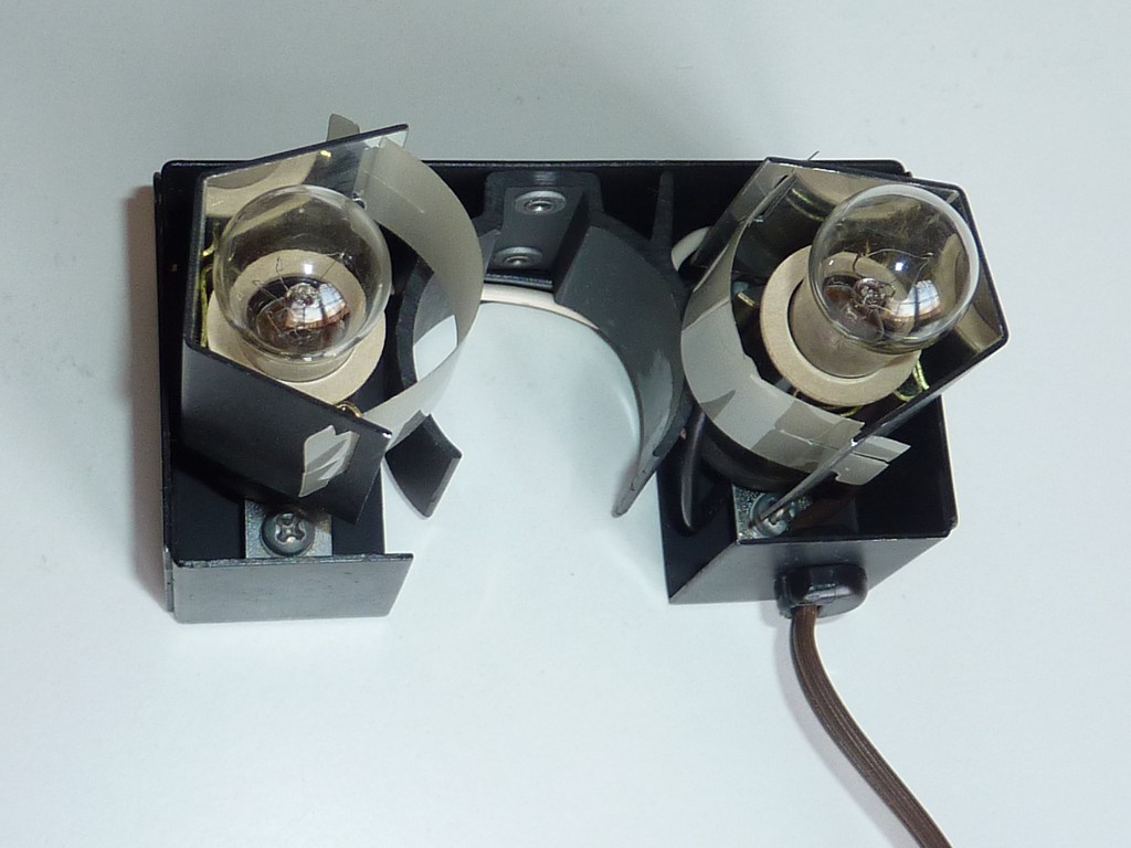

Afin d' avoir meilleur contraste et luminosité, un système d' éclairage double et écran diffuseur.
P1100492 (Copier).JPG (133.66 Kio) Vu 10923 fois

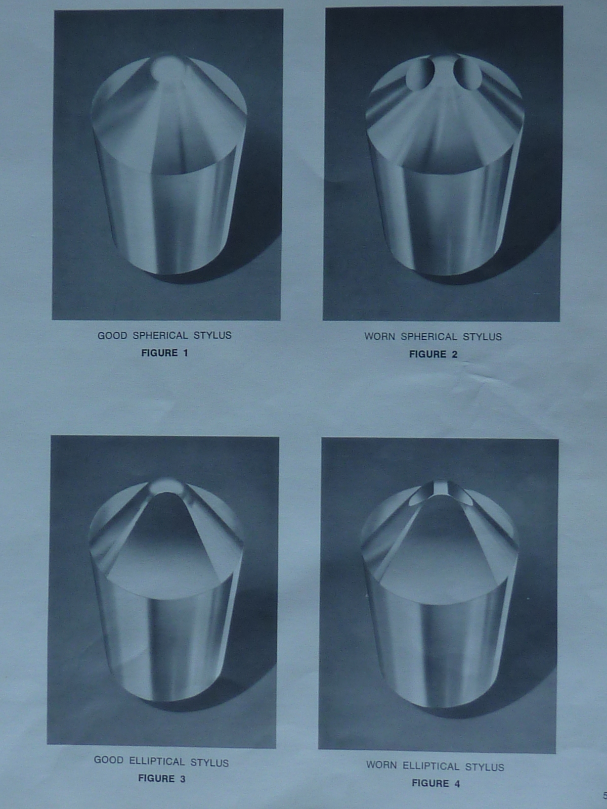

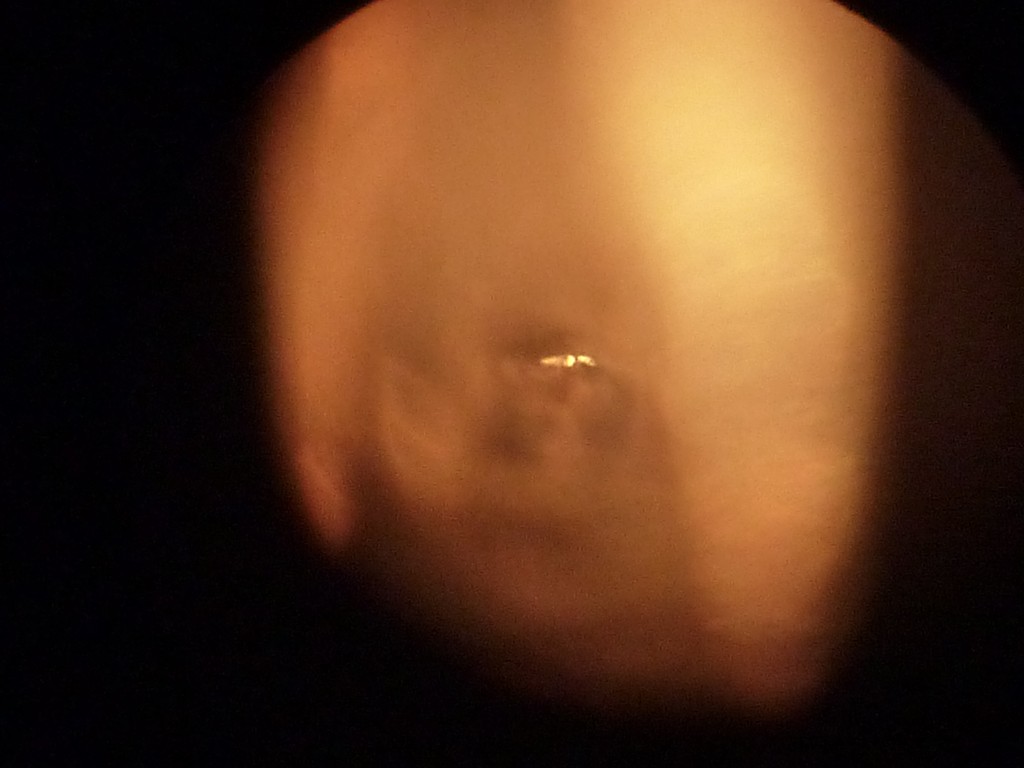

Ce qui se passe ..............
Et ce que l' on doit observer .....
Re: Shure SEK-2

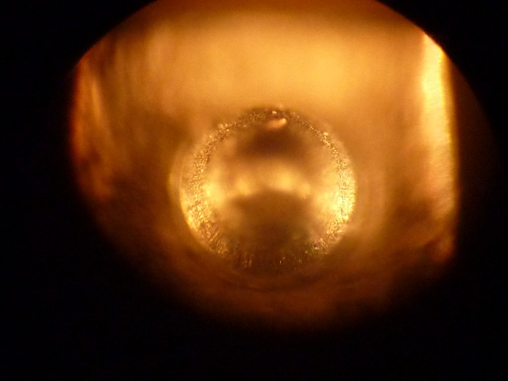

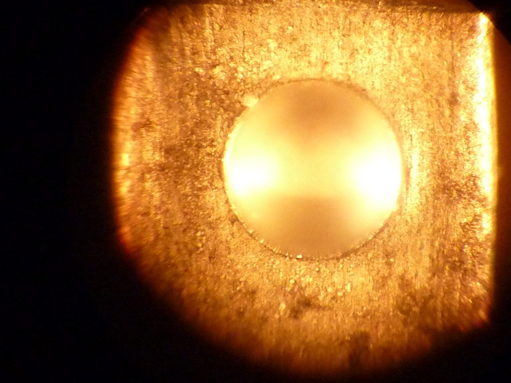

Photographié dans l' objectif, avec un grossissement de X100, le diamant sphérique neuf d' une ancienne Shure M44-7 ...
De profil
P1100446 (Copier).JPG (104.47 Kio) Vu 10915 fois
De dessus au niveau du cantilever
P1100447 (Copier).JPG (160.87 Kio) Vu 10915 fois

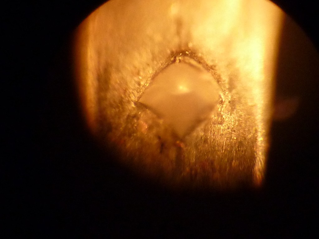

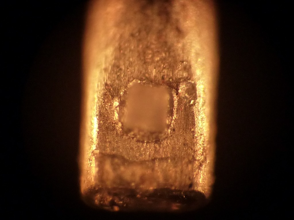

Au niveau de la partie en contact
P1100448 (Copier).JPG (103.28 Kio) Vu 10915 fois

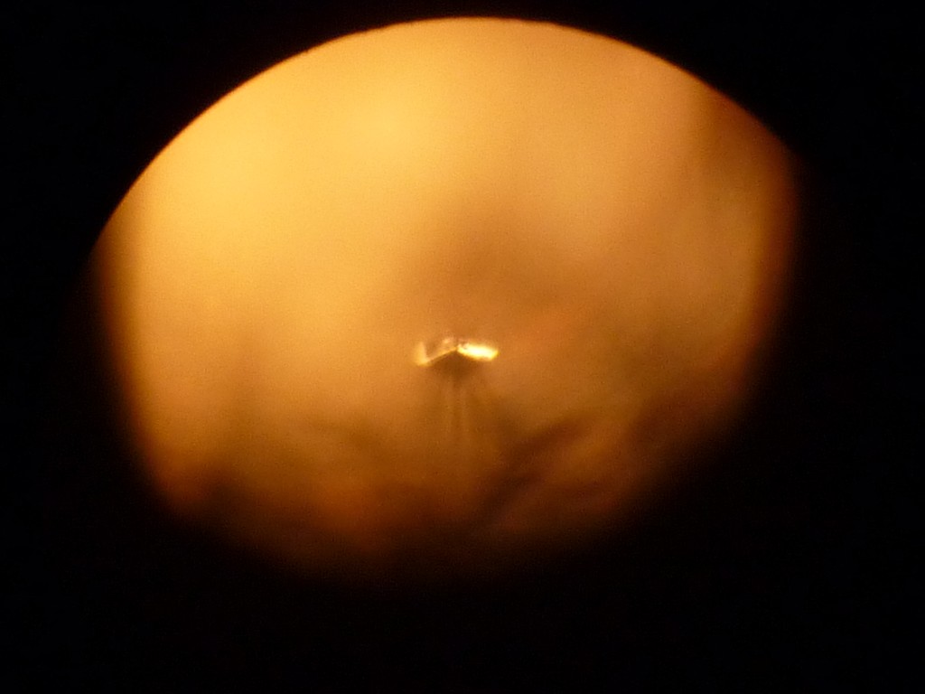

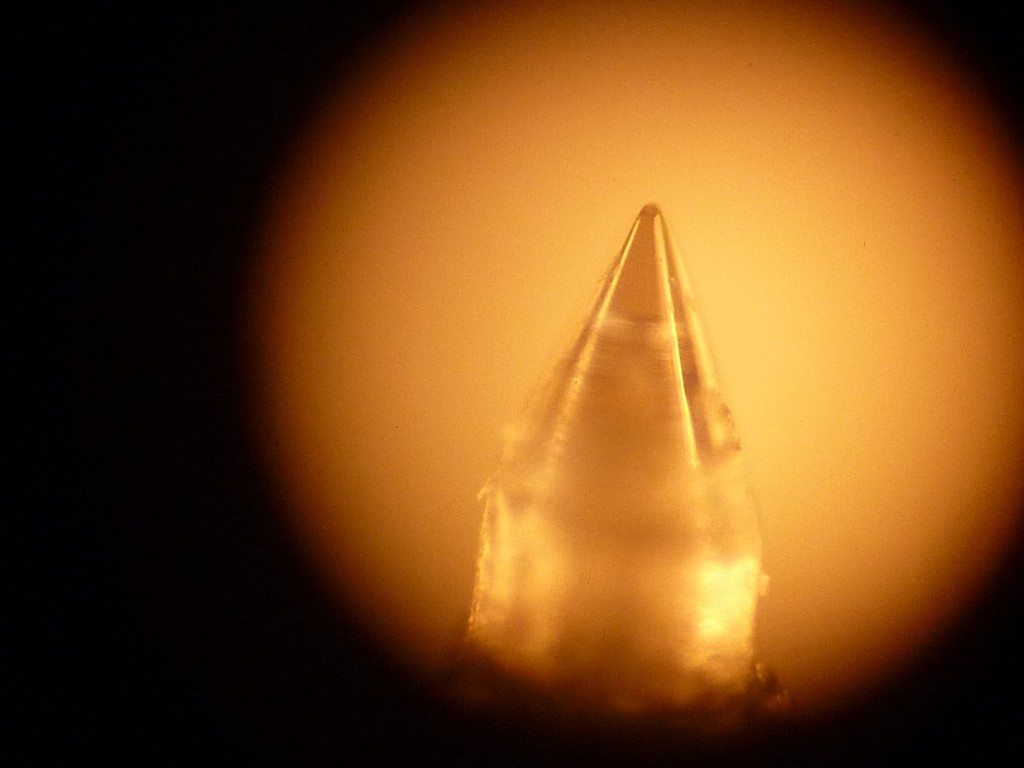

Un diamant "line contact" d' une cellule Fidelity Research FR1, au niveau du cantilever
P1100451 (Copier).JPG (108.81 Kio) Vu 10915 fois
Au niveau du contact, on aperçoit bien les méplats de chaque coté .... diamant à changer
P1100453 (Copier).JPG (91.87 Kio) Vu 10915 fois

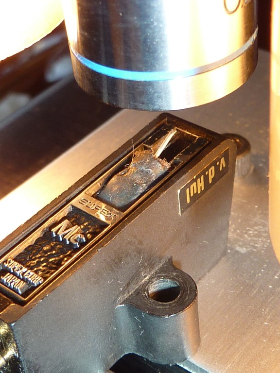

Une cellule Supex SD-900 Super équipée d' un diamant de profil type Van Den Hull
P1100456 (Copier).JPG (132.36 Kio) Vu 10915 fois
A sa base
P1100462 (Copier).JPG (125.58 Kio) Vu 10915 fois
Au niveau du contact .... avec un grossissement X200, ce qui permet de constater la très faible usure d' un coté comme de l' autre.. :genial:
