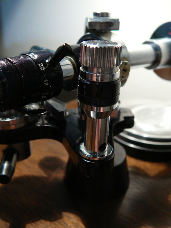

Comme demandé gentillement par Jean, voici quelques photos du bras Sony PUA 286 monté depuis peu sur ma Sony TTS 3000.
Soyez indulgent sur la qualité des tofs, je suis pas très bon et mon appareil est plus tout jeune (moi non plus :cpasmoi!: )
Ce bras est d'origine sur cette platine, d'où ma recherche depuis des mois, Rachid me l'a trouvé et gentillement rapporté at home pour me l'offrir, je profite de ce moment pour le remercier encore très chaleureusement.

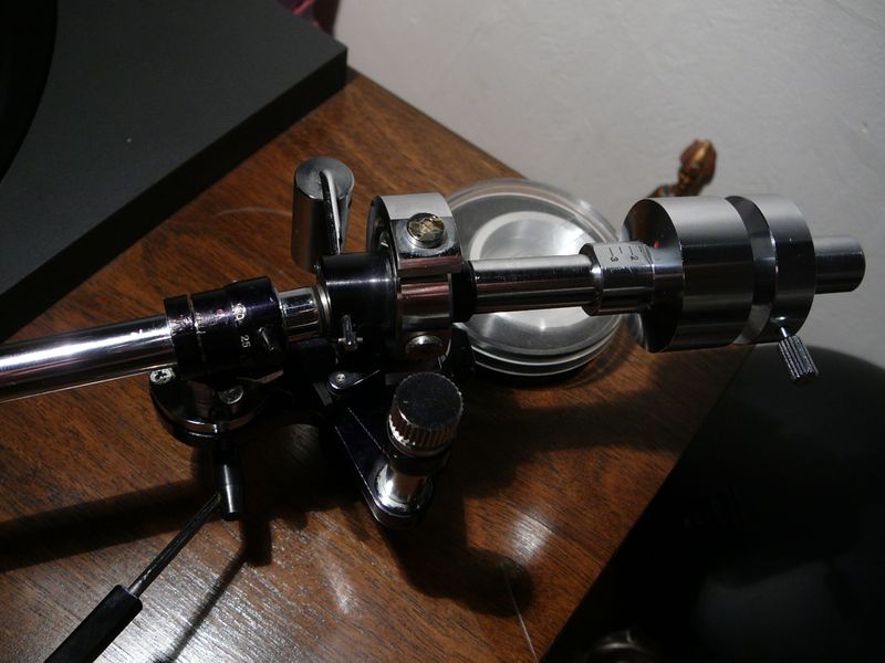

Le montage de ce bras ne pose pas de problème particulier, le trou pour le support de pivot n'est pas bien gros et l'ensemble est tenu par un gros écrou; deux vis viennent bloquer le pivot et servent au réglage du VTA.

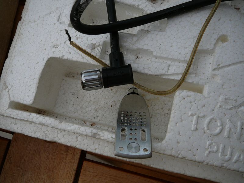

Ce bras est lourd quand on le manipule, tout en métal, la longueur du pivot est importante et le câble vient se brancher en dessous vis une prise 4 broche comme pour la cellule mais coudée.
Les pivot sont de qualité, aucun jeu, l'ensemble respire la qualité tant au niveau des usinages que de la finition.

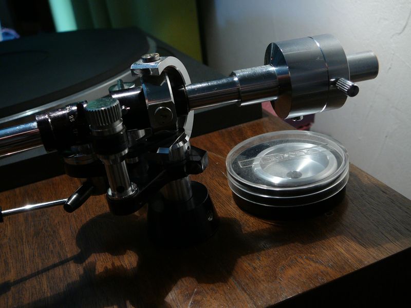

Le petit contre poids doit être déployé en buté d'après les réglages trouvés sur VE, mais j'en suis pas sur.

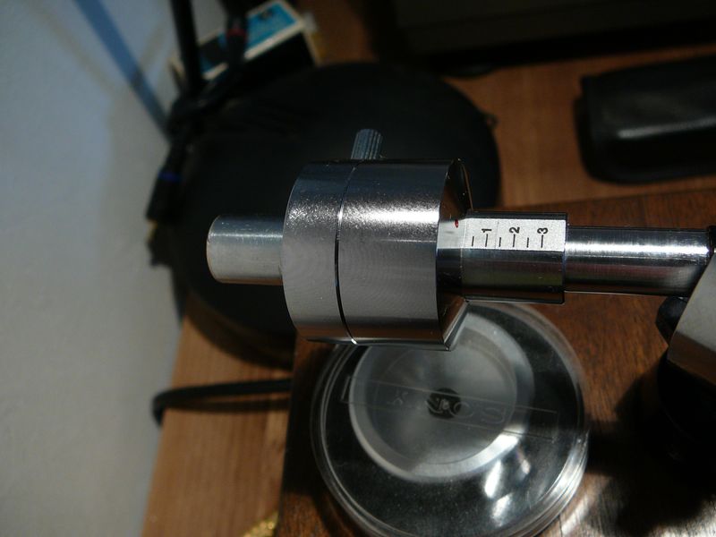

Je n'est que deux CP sur l'arrière, il m'en manque un mais cela n'empêche pas le réglage malgré le porte cellule asse lourd( pas d'origine lui aussi mais Sony quand même);
je n'ai pas utilisé le réglage gradué arrière car je règle avec la molette de blocage sur le coté avec mon pèse cellule, réglage à 1,9 gr.
les CP sont solidaires d'un tube qui coulisse sur le fut arrière du bras donnant une grande liberté de réglage et un choix de cellules assez lourdes je pense.

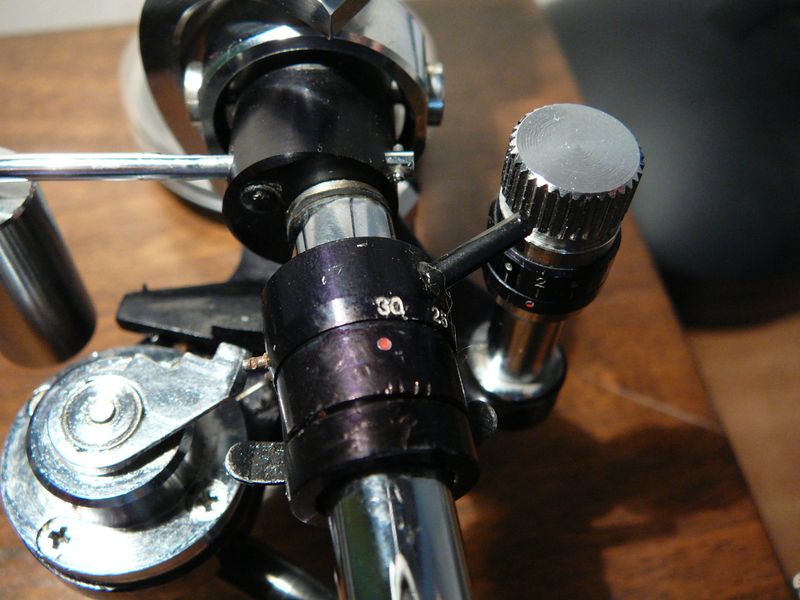

Particularité de l'antiskating, une came avec un petit roulement solidaire du pivot vient en appuis sur une autre came elle même solidaire du système de réglage ou une autre came interne règle la force de cet antiskating.
Le fil visible sur la photo reliant les deux, la came reliée au fil a un profil particulier qui permet une force d'antiskaying progressive comme expliqué dans la doc Sony .
Ce fil était cassé, je l'ai changé non sans mal.
On distingue ici, c'est la came noire e dessous.

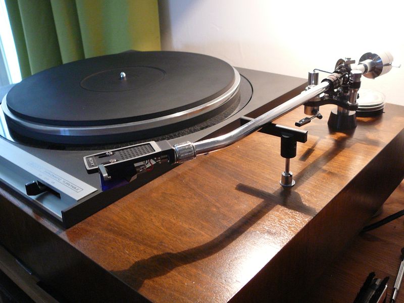

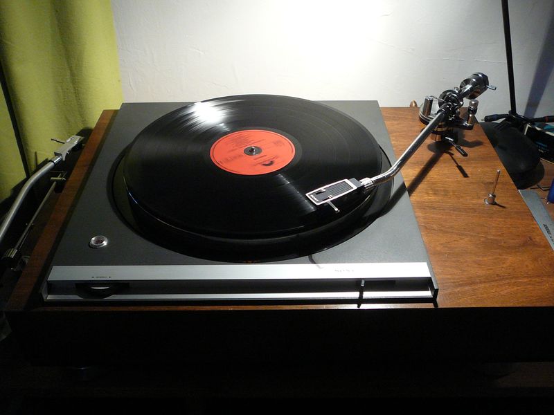

J'ai mis mon porte cellule Sony avec l'Ortofon Blue, réglage au protractor, force d'appuis avec balance et VTA réglé à l’œil avec un disque en place.
Voila on est prêt pour la première écoute, le repose bras est un mixe d'origine pour l'axe et de bras Thorens pour le support car je ne voulais pas refaire un trou supplémentaire par rapport à celui en place trop excentré du Stax, d'où l'astuce.
C'est que du bon, beaucoup de tenu du grave, peu de bruit de fond et un excellent guidage de la cellule.
Plusieurs disques hier soir m'ont confortés dans ma première impression, c'est bon avec ma modeste cellule, qu'en sera-t-il avec une autre en MC, une Denon 103 devrait faire l'affaire sur ce bras.
Paco di lucia m'a bluffé, Georges Benson pareil,Marielle et Katia Labèque ont terminées les essais de belle façon.
Le bras présenté ici n'est pas mint mais mon objectif était de recréer cette Sony comme au premier jour.
C'est chose faite et j'en suis très content, mon ensemble est presque complet, me manque que les grosses enceintes Sony, introuvable pour l'instant.
