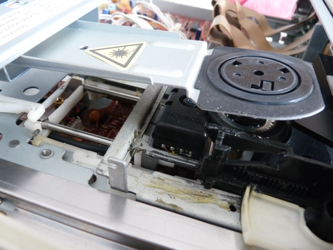

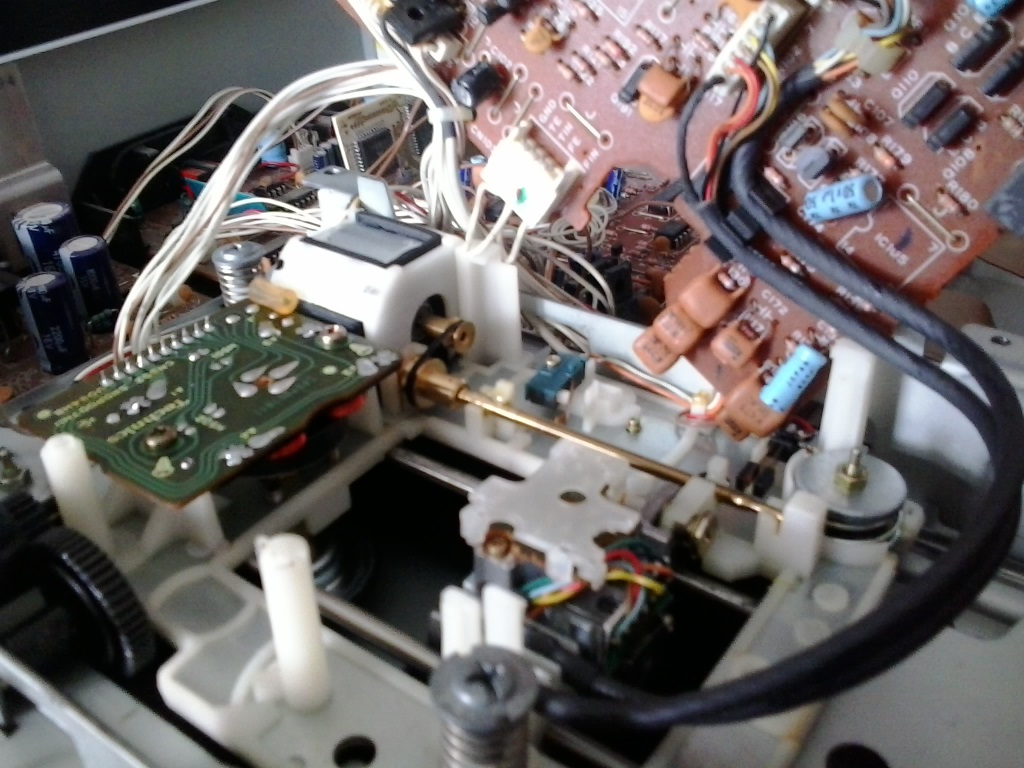

comme je le disais y a de la courroie a remplacer, pas la courroie du tiroir, mais celle la :
tout petite mais bien cuite, cette courroie sert au déplacement de la lentille, alors quand elle est cuite bah la lecture va mal évidement.
à part ce point faible c'est un bien joli bloc optique, presque que du métal, il respire la robustesse.
le seul léger soucis c'est pour accéder à cette courroie. faut sortir le bloc et le retourné, pour le sortir il faut sortir la face avant. et une fois le bloc retourné, il faut encore passé sous un circuit imprimé... bon en gros ça ressemble à ça
