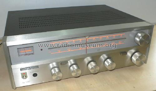

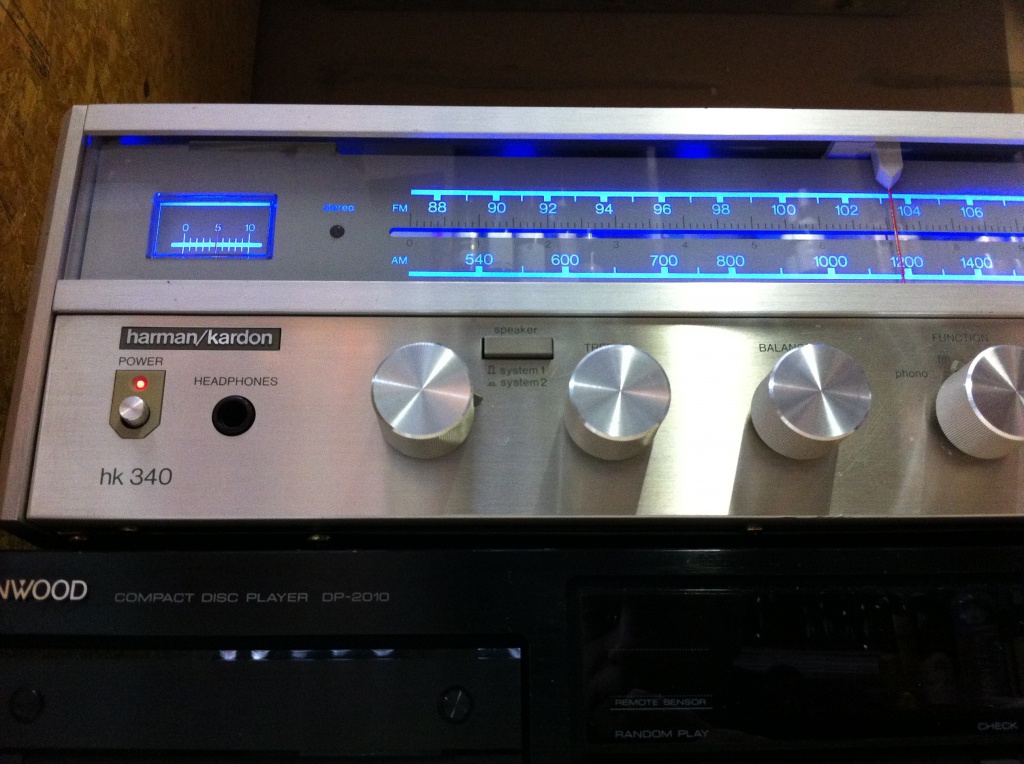

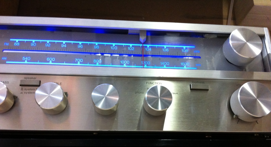

En ce jour de répits, je vous présente ce qui me sert de base musicale au travail: un petit HK 340 qui fonctionne environ dix heures par jour minimum et ce, depuis plus de trois ans! Il remplace en effet un Pioneer SA 410 et un tuner Sony très agréables mais qui m'encombraient plus étant deux appareils distincts.
Minimaliste mais construit pour fonctionner sans se faire prier, j'ai pris la liberté de lui donner une esthétique bien plus seyante en remplaçant les défuntes ampoules d'origine par des Led... bleues. Je me fiche de trahir l'authenticité vintage de cet appareil puisque d'une ce n'est pas un mythe, et de deux j'adore la différence! Car d'origine, qu'est-ce qu'il apparaissait comme austère!
Ce HK semble plus "rare" sur le marché de l'occasion que ses concurrents de chez Marantz, Sansui, Pioneer, Akaï... Cela ne veut pas dire qu'il soit meilleur ou moins bon, quoiqu'il ne soit composé quasiment que de condos Elna.
D'une taille modeste (404 * 125 * 311mm), ce modèle pèse 8,6kg environ soit à peine le double de la masse moyenne d'un nouveau né sur un sol de bonne souche.
Le constructeur donne 20w RMS par canal les deux en fonctionnement sous 8 Ohms et 24,5 à l’écrêtage.
Il ne faut pas chercher les performances d'un ampli haut de gamme ni celles d'un Magnum Dynalab en FM mais franchement la simplicité de cet appareil nous le rend bien! Il se fait oublier dans des conditions non cognitives d'appréciation, voilà l'essentiel. Petite précision qui a son importance: chaque canal est doté en sortie d'une protection des enceintes que l'on peut ré enclencher par simple pression sur le bouton dédié à cet effet. Pratique et efficace pour l'avoir testé!
C'est rudimentaire, mais les composants ne semblent pas provenir d'un lecteur dvd bleu-raie de supermarché... cela s'entend, et la résistance au temps vaut tout discours éthéré!

Rétro moderne , très très sympa :)
un bel appareil , merci de nous faire partager :)
Re: HARMAN KARDON HK 340
Un look sympathique avec cet éclairage ,même si je ne suis pas trop LED, et quelles enceintes as tu branché dessus ?

Merci! Je n'aime pas non plus absolument les Led dans leur fonctionnement, mais une fois posées le résultat est là et sans oscillations sur un bandeau comme ice-lui! :)

Pour le changement d'ampoules sur mon modèle, il faut :
-Dévisser le capot, tirer la molette de sélection FM, dévisser la partie avant du bandeau lumineux, soit la plaque de plexi qui tient par deux vis. Ensuite, dévisser la cage qui contient les 5 ampoules par chacune des vis dont une qui a un axe et suit le cheminement du changement de fréquences par fil. La cage vient sans forcer, puis il n'y a plus qu'à!
