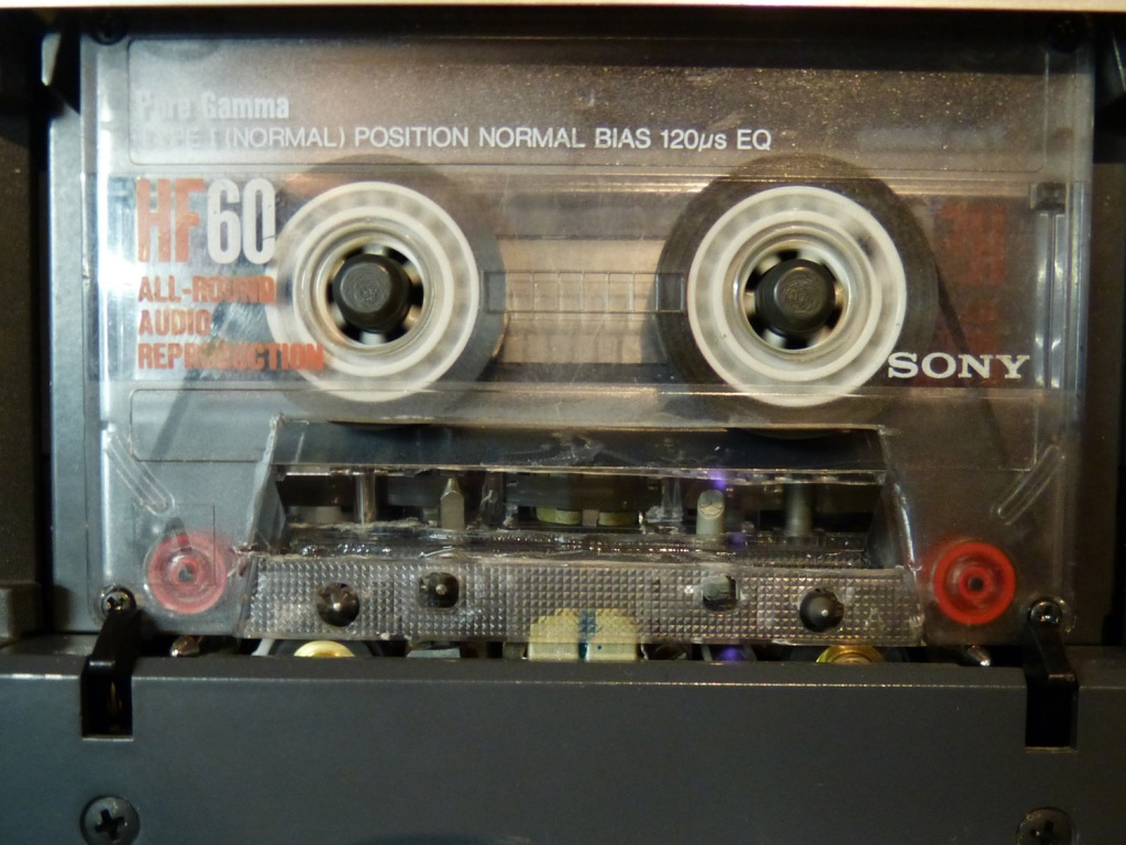

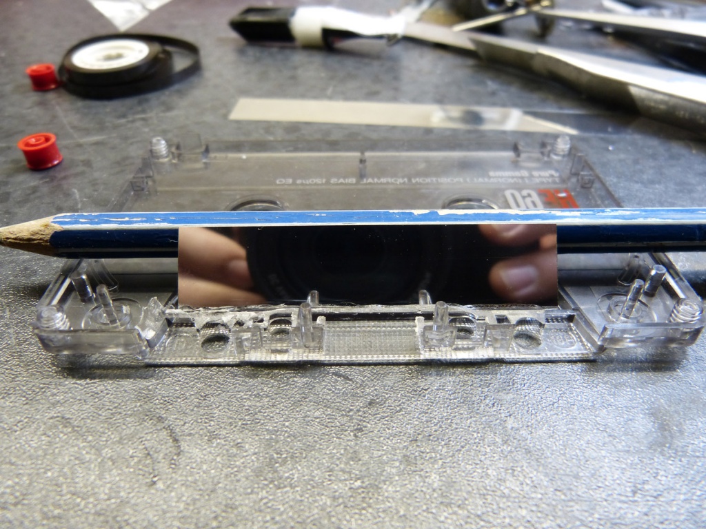

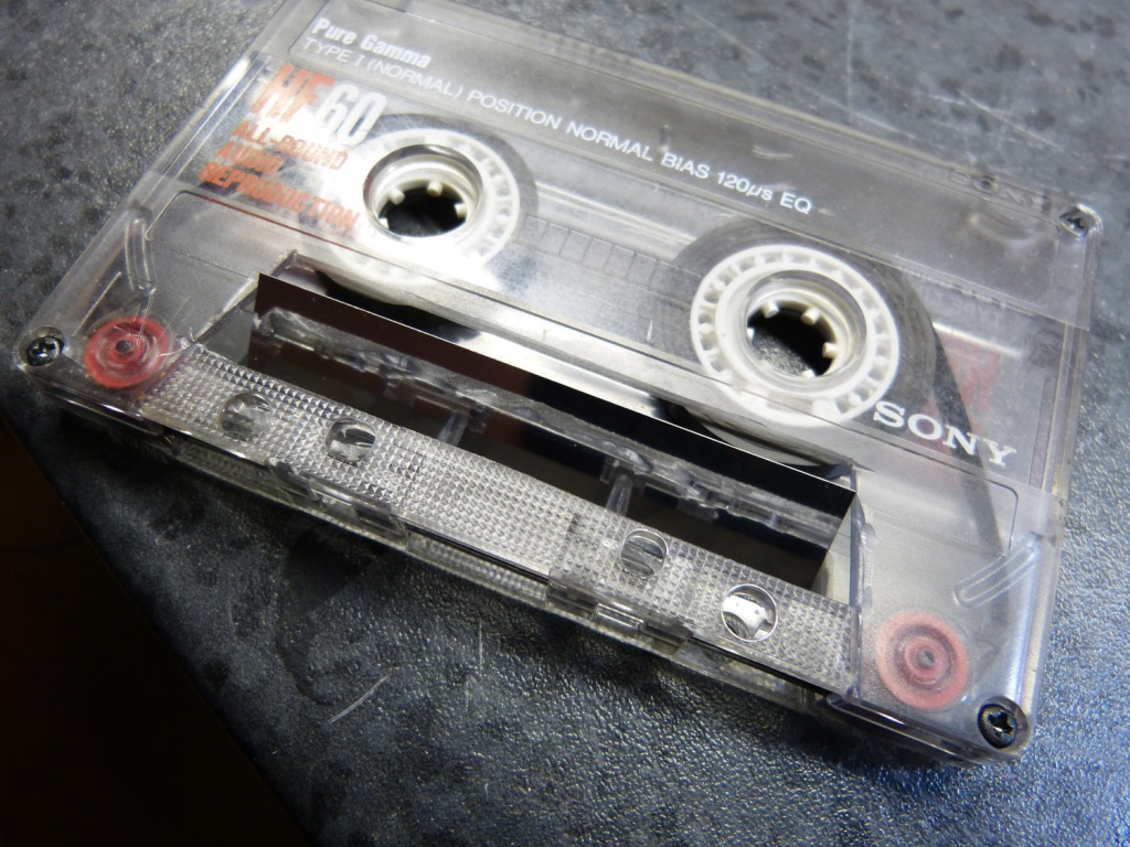

La visualisation du défilement de la bande d'une K7 n'est pas évident à controler.
Donc je me suis confectionné une cassette de controle.
1 prendre 1 K7 demontable a laquelle on ne tiens pas
2 enlever 60 % de la bande afin d'augmenter la place et ne pas gener le miroir.
3 realiser une fenetre et coller 1 miroir à 45°...je peut fournir de la feuille de polyster miroir sur demande.
4 essai sur mon Revox B215, c'est parfait pour regler le guide de bande et vérifier le defilement...
Voila j'espere que ce sujet vous plaira.

La découpe de la cassette a été réalisé a l'aide d'un disque a tronconner "diamant" modeliste...
J'ai choisi une cassette SONY qui je pense n'a pas de defauts de conception, et utiliser une "pro" m'aurait couté un bras :cdesmalades: ...les bonnes cassettes sont déja si rares...
Par contre dans ma réalistion la bande d'une 120 aurait géné la fixation du miroir, c'est pour cette raison que j'ai reduit la longueur.
Amicalement
