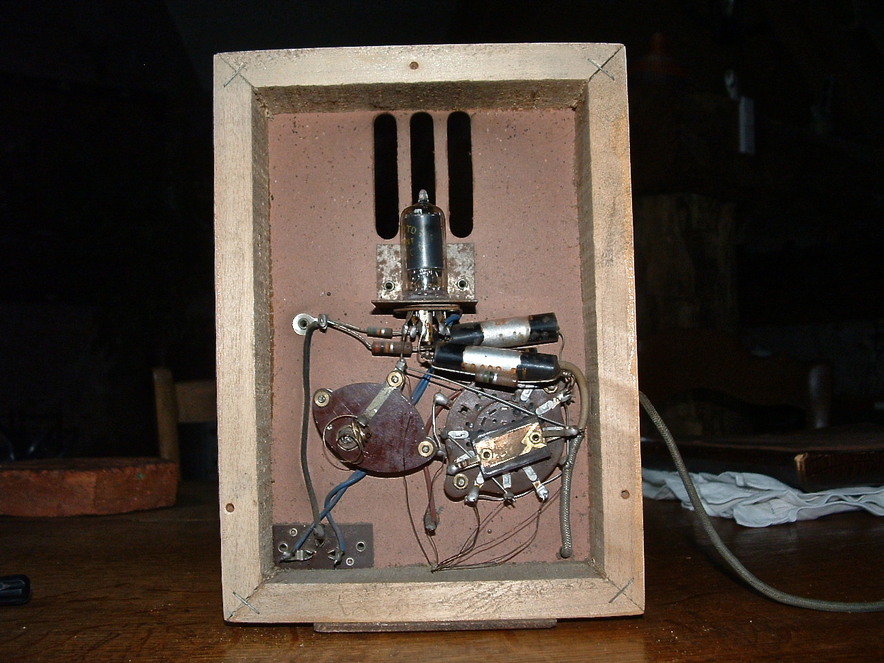

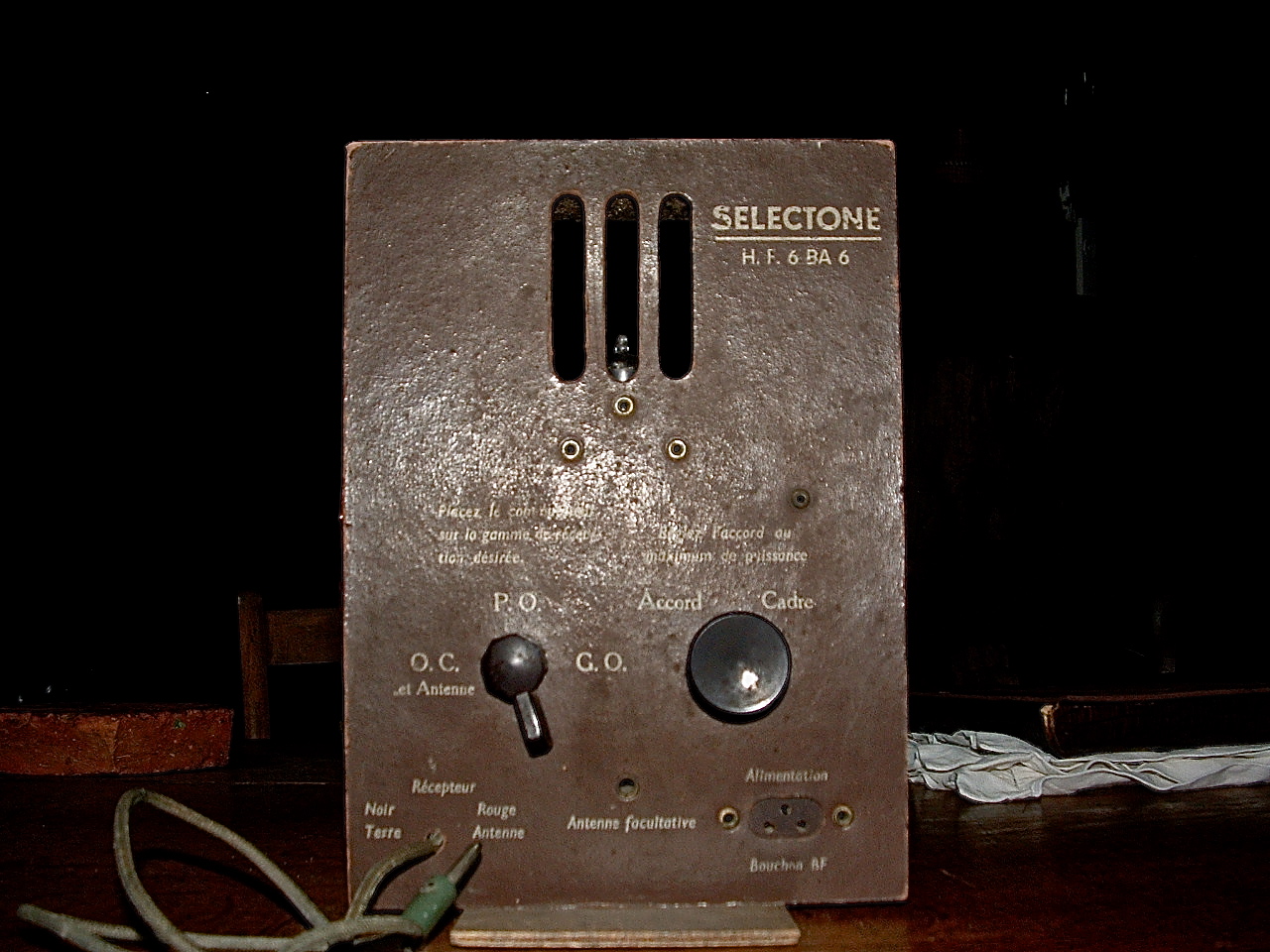

Bonsoir à tous,
Je profite de quelques congés à solder pour être un peu plus prolifique sur A.V., en vous présentant ce soir
un Cadre/Radio trouvé par hasard sur une brocante de ma région.
Je cherchais en fait, un cadre qui soit un peu rustique et je suis tombé sur cet appareil qui m'a séduit, au point de me
fendre de 2 ou 3 €. je l'ai gardé depuis, pendant quelques années sans vraiment m'être penché dessus..
Appareil qui finalement pourrait être considéré comme un des grand parents de la télévision puisqu'il allie la musique et l'image... :jesors:

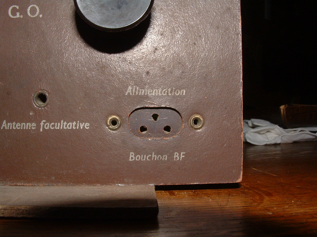

Je n'ai, encore une fois rien trouvé sur la toile à son sujet et il lui manque le cordon d'alimentation comme vous pourrez
le constater sur une des photos ci-dessous. Je ne sais d'ailleurs s'il est encore possible de retrouver ce type prise...
Quant au cordon "récepteur" avec la fiche banane, je ne sais pas sur quoi il se branche ? Est-ce vers un HP ? (car il n'y en a
pas sur la radio). Est ce que vous connaissez ce modèle ? Merci par avance pour vos lumières et bonne soirée à tous.

bonsoir,
je connais bien ces appareils pour en avoir réparé plusieurs!
C'est un cadre radio avec amplificateur incorporé:
Le branchement sur le poste de tsf se fait d'une part sur les prises "antenne" et "terre" du poste et il y a aussi un genre de "bouchon adaptateur" qui va s'intercaler le plus souvent dans le support de la lampe BF pour y prendre la haute tension de 250V et le 6,3V pour le chauffage de la lampe.
Au milieu on pouvais mettre une belle photo!

A changer en priorité dans celle-ci les condensateurs "papier goudron" surement HS...apres faut tester sur un poste!
