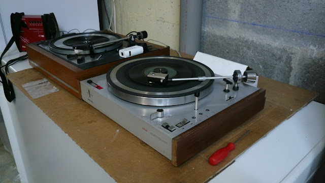

Ici elle pose fièrement devant ma Dual 1209 qui vient de subir une révision complète :

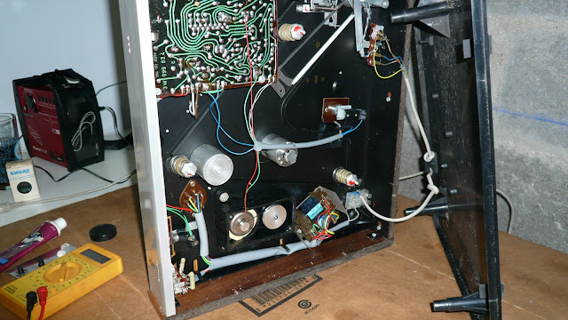

On ouvre !
Voici donc l'origine du problème : Il n'y a pas une mais DEUX courroies !
Le petit moteur DC est enfermé dans un boîtier blindé.... et en l'ouvrant on découvre une petite courroie qui entraine une poulie traversante !
Par chance j'ai un petit stock de courroies Uher et je trouve mon bonheur.

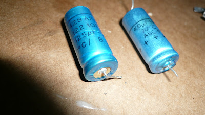

On commence donc par changer les inévitables condensateurs chimiques :
Puis on règle les vitesses : 3,33 Volts pour les 33 T, 4,52 Volts pour les 45 et 7,82 pour les 78 tours, après avoir pris soin de mettre les réglages accessibles sur le dessus de la platine à mi-course.
