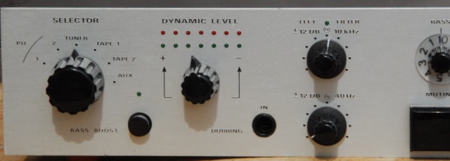

La taille de l'engin: 61cmx6cmx26cm. Comme dirait AD, du "slim line" (lire; la/ma ligne mince ou fine).
Deux unités prenaient juste place dans l'ouverture du meuble (de madame) d'un ensemble "Tuner Solid state" et un "Bi-sforzando". Donc, aucune modif du meuble (living, madame est contente).
AD prévoyait comme concept & fonctionnalités particulières (et unique):
Transistors (basic) , filtrage actif en trois voies avec les réglages de la sensibilité vers les amplis de puissances (l'unité "Six amplis"), transfo d'alim extérieure, visualisation "full range relative sensitivity" (VU-mètres), encore toujours un réglage "Dynamic level" ( c.f.r.; fonction "expander" dans le Sforzando), la fonction "Bas boost" pour les enceintes du grave, un filtrage dite minimaliste sur 10kHz & 40Hz (voir les filtrages ultime sur le Bi-Sforzando conçue pour/dans l'époque des vinyl), possibilités des connections "switching & monitoring & copy " (en est dans la période des bandes enregistreurs trois têtes) .....

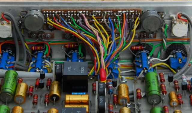

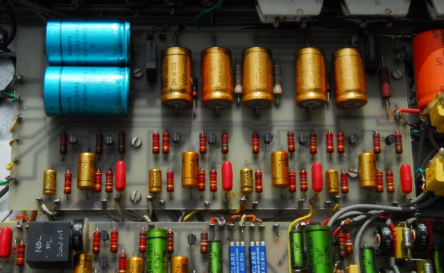

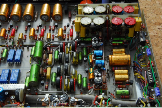

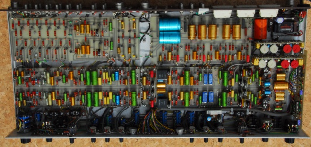

Quelques photos de la compositions (et plein comme un oeuf) ... Cable de modulations & vue interne: Carte(-s) alim, pré-amp et filtrage: Carte(-s) X-over trois voies & Vu-mètres... Cablage led-s Vu-mètre Tout ce beau monde encore toujours en service sur la scène musicale .....

Il est bien rempli dit donc, j'aimerai pas avoir de panne la dessus.

Equipé de bons Roederstein qui tiennent la distance ....

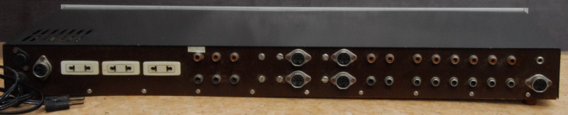

manque la tite photo de derrière

Dans le "Séreo control Center" ce trouve un (double) filtre actif trois voies" conçu (et en fonction) des drivers (pavillons) fournis par AD.
Donc: "fixe".
Le X-over (en base/orientation) trois voies: 12db/oct @ 400Hz & 4000Hz ... en fonction des HP choisi (condition sine qua non) par AD.
Type des drivers: Grave caisse fermée JBL2245H, médium Pavillon Vitavox avec S2/S3, tweeter JBL.
Tout drivers (grave) mesurée par AD avait une adaptation électronique dans divers unités "Stéreo Control centre" (voir la fonction Dubbing "in/out") ....
Ce type de filtre était modifier bon nombre de fois (en fonctions des expériences d'AD) .....

Et in fine, spécialement pour toi, la foto de l'"arrière" .......

Et dire, que certains prétendent qu'il faut minimiser le nombre de condos sur le trajet du signal
